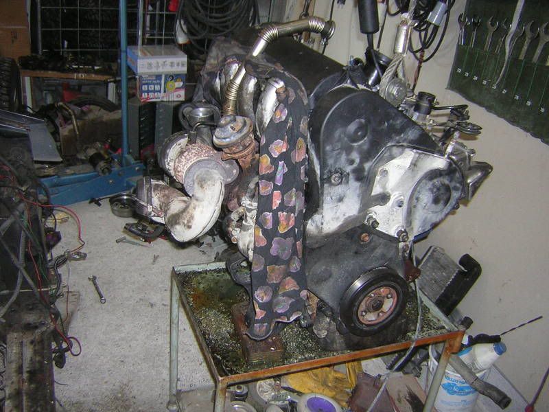

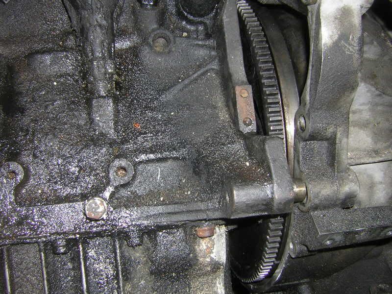

Noin. Koekäytöistä kun toivuttu on, ja on onnistuttu hankkimaan lisää palikoita, niin askareet jatkua voi... Siispä koekäyttövermeet pois, ja sekalaista niputusta..:

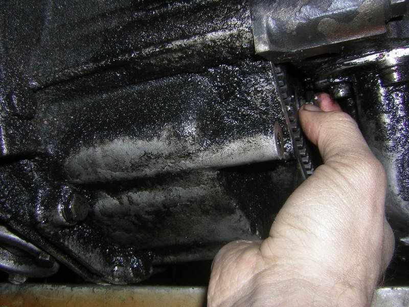

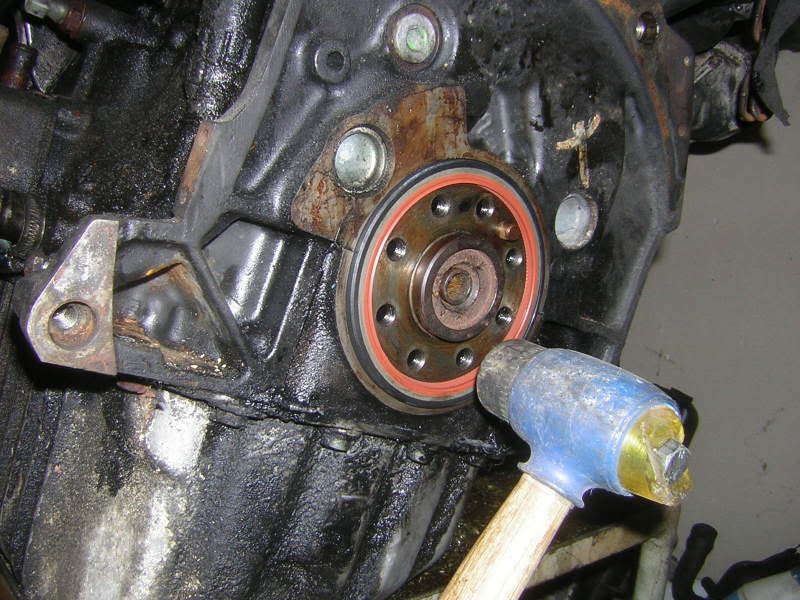

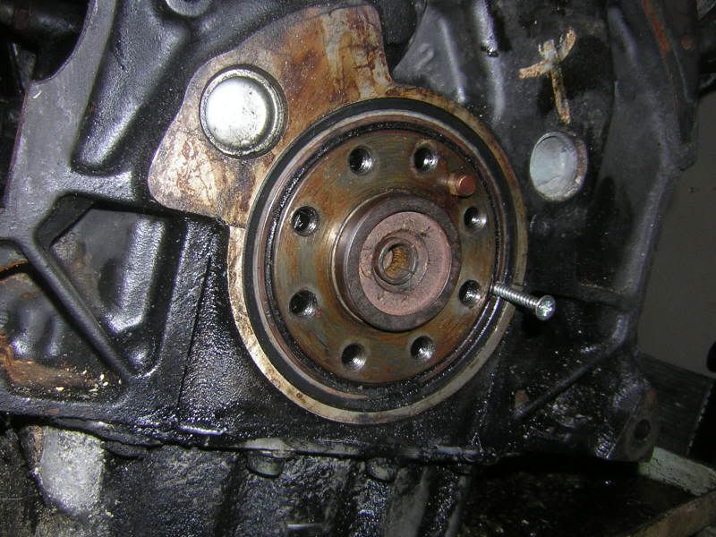

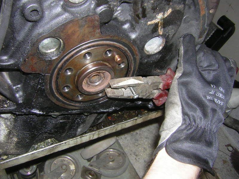

Vanhaan kampiakselin stefaan tylysti ruuvi läpi jotta voi...
...vääntää sen tylysti tonkiloilla pois. Yllättävän helposti irtosi...
...tällai... Ja aina sieltä sitten vähän öljyä lirahtaa, eikä sitä millään muistaa meinaa ennenkuin tippa lattialle asti ehtii..!
Sitten vaan uutta stefaa paikalleen, tasaisesti naputellen. Hyvä siitä tulee..?

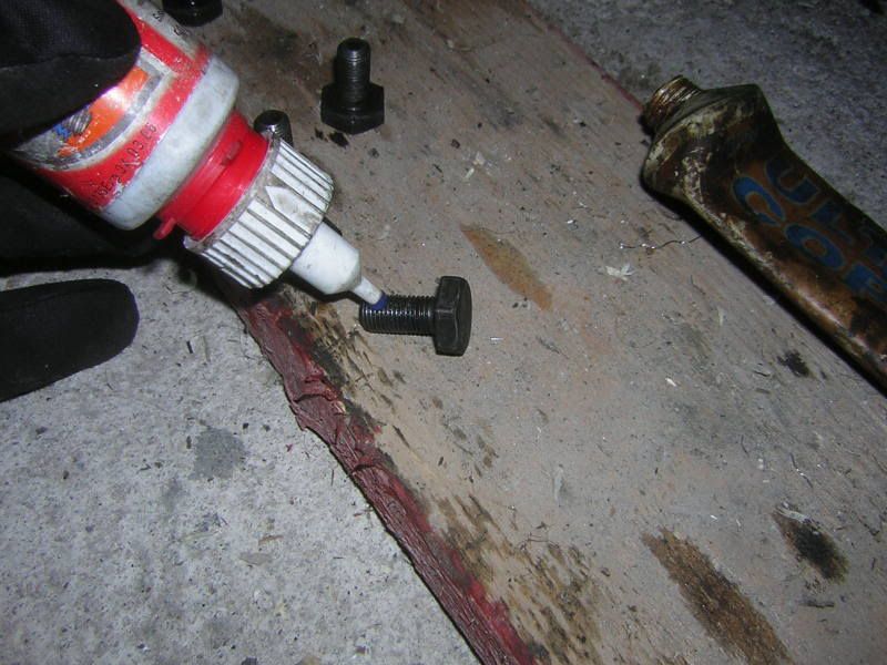

Ja tällä kertaa vetolevyn pulteille hitunen lukkoliimaakin..!

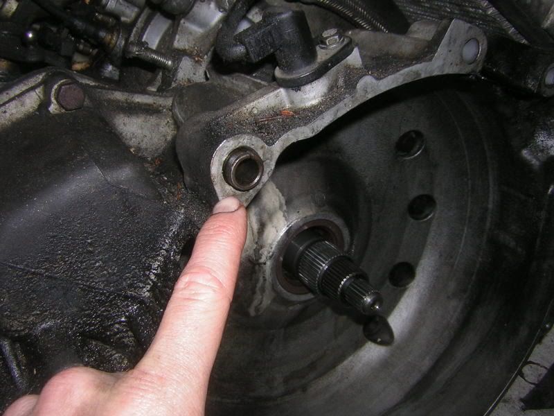

Myös nämä ohjariholkit on hyvä muistaa tarkistaa että tulevat paikoilleen, ilman näitä ei moottori ja vaihteisto osu oikeaan linjaan ja vetolevy siitä tykkää ei... Lyhytikäisin mitä kuullut olen, kesti muutaman kilometrin...

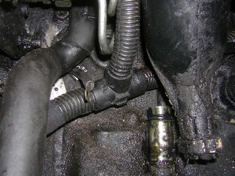

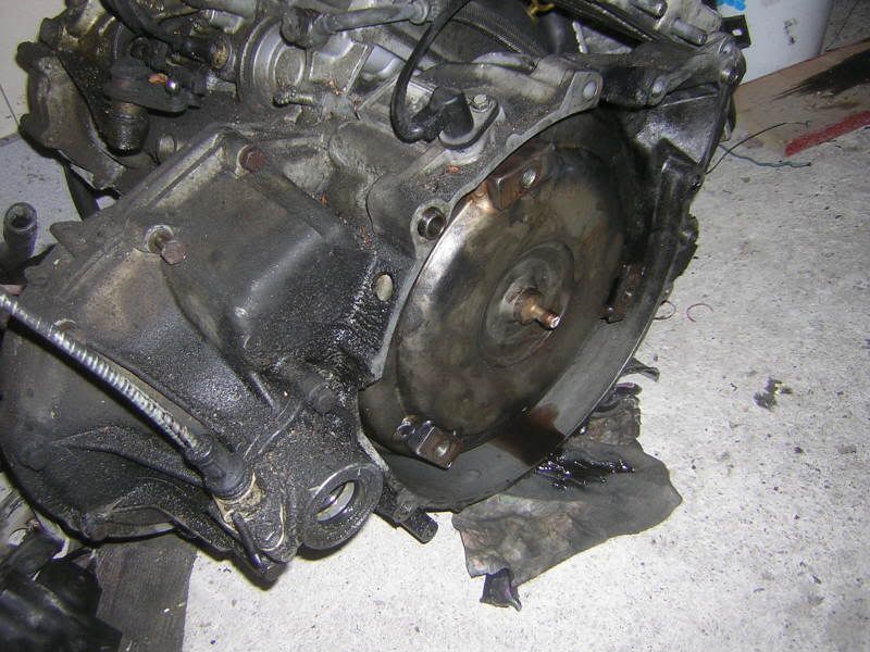

Sitten voikin jo laittaa momentinmuuntimen laatikkoon paikalleen, aina siitäkin lirahtaa vähän öljyä vaikka kuinka olisi mielestään tyhjentänyt sen öljystä. Tarkkaan on myös huolehdittava että se menee riittävän pitkälle, eli öljypumpun käyttöhaarukkaa myöten sisään asti..!
Ja ei muutakuin nostelemaan vaihteistoa moottoriin kiinnipäin..! Tietenkin tarkkaillen että kaikki menee sujuvasti paikalleen, ilman väkivaltaa ja pakottamatta...
...jolloin kiinnityspultit pystyy kiertämään vaikka sormin kiinni asti...
Momentinmuuntimen pultitkin, ne kolme kappaletta, voi kiinnittää jo tässä vaiheessa. Voisi ne sitten silloinkin kun paketin on keulille heittänyt, mutta tuossa se kävi ainakin tällä kertaa varsin kivasti. Näihinkin tuli laiteltua liimaa kaveriksi, ei olisi kiva jos omia aikojaan irtoaisivat-taitavat kyllä tuolla korjaamomanuaalissakin liimasta höpistä...

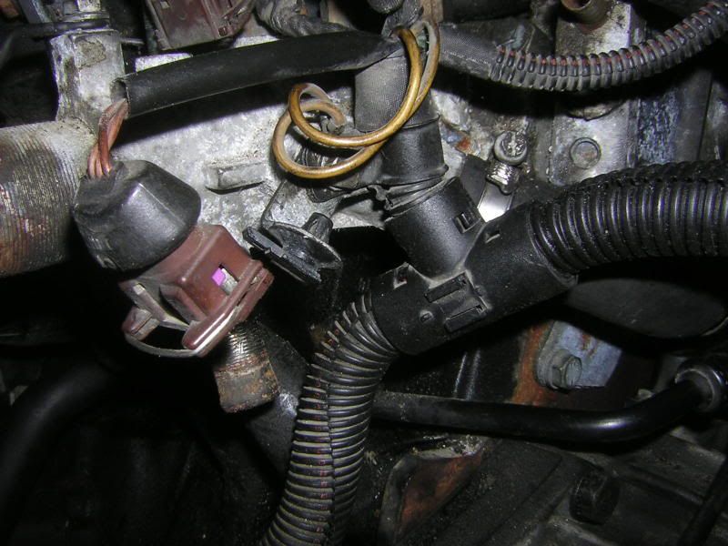

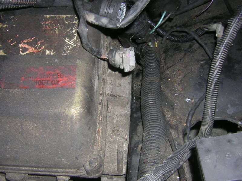

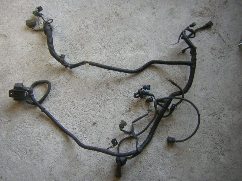

Moottorin johtosarja, ja kadonneen startin piuhan metsästys...
Tuolla jossain, auki vaan, ja sieltähän se katkottuna löytyi... No, sitten johtosarja autoon kiinni, sähköä akkulaturilla ja lampulla "simuloimaan" starttia ja sujuvasti toimii... Ei siinä sitten muu auttanut kuin niputtaa piuhat takaisin ja ryhtyä pujottelemaan johtosarjaa ympäri moottoria...

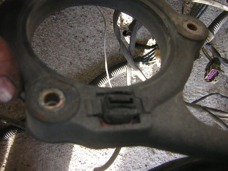

...tähän tapaan... Sinne se pitäs tällätä, ja oikeat reitit ja pistokkeiden vastakappaleet löytää pitäis...

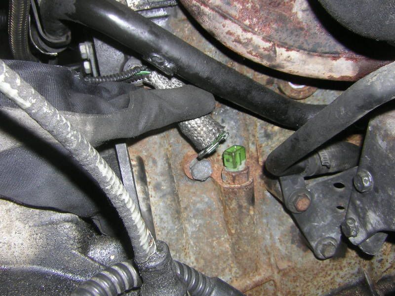

Vaan sieltä niitä hiljalleen löytyy, johtosarjan maadoitus- ja kiinnityspiste...
...moottori takaa löytyvä öljymäärän mittarin anturi...
...huohottimen takaakin kiertää tämä, kuten myös ruiskuputket... Mutta kummallista kyllä, kaikki paikkansa löysi, ilman isompia etsimisiä..!

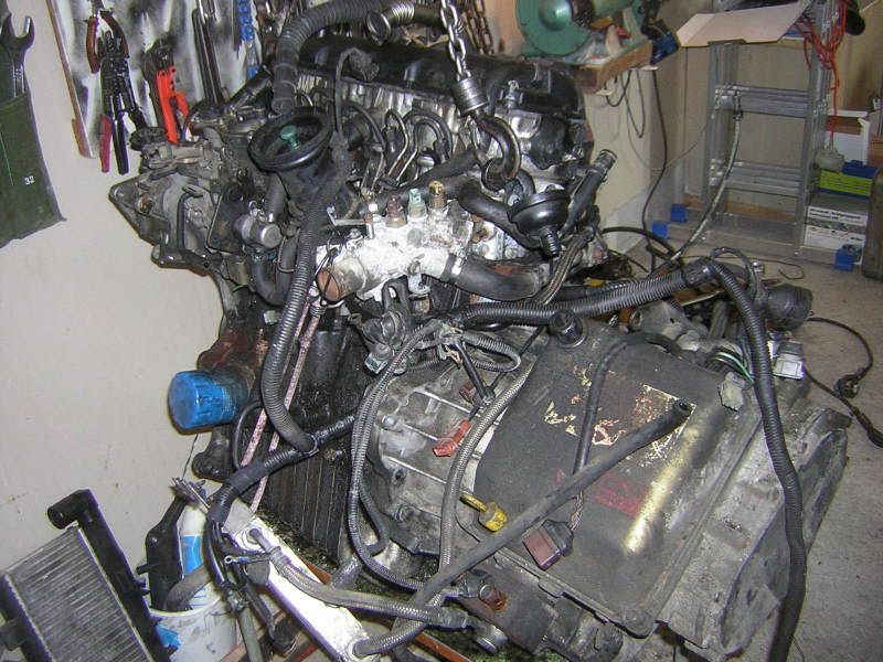

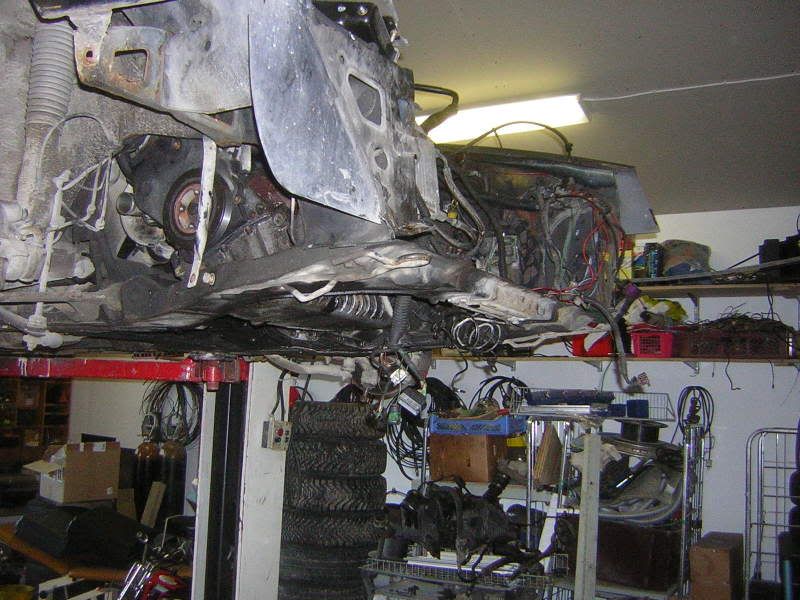

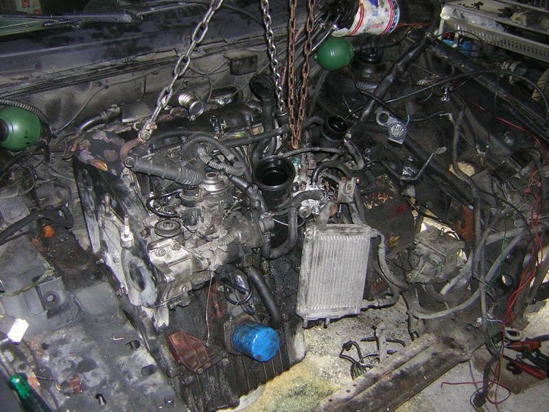

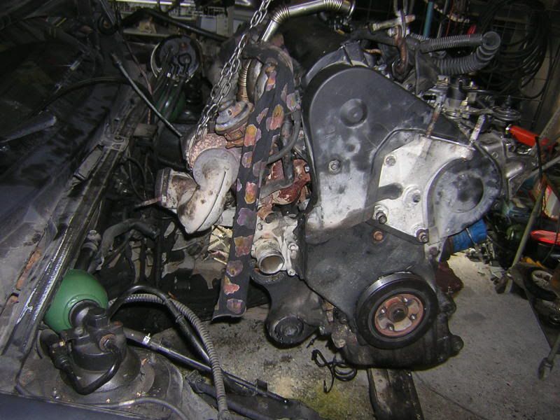

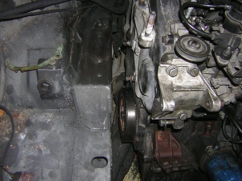

Josta sitten päästiinkin seuraavaan vaiheeseen, eli siirtelemään pakettia kohti auton keulaa. Tätä onkin jo tässä odoteltu...
Tässä vaiheessa vielä sitä tilaa näyttäisi olevan, runsaasti, mutta..?
Tilan ollessa "ahtaimmillaan" ja vaihteiston nojatessa kuskinpuolen runkopalkkiin...
...vänkärinpuolella tilaa oli näinkin "ruhtinaallisesti"..! Siis jotain 10-20mm, valehtelematta...
Vaan ahtaudesta huolimatta, luja usko oli että sinne se menee kun vastaava paketti on sieltä tullutkin... Ja siinä se sitten on, suurinpiirtein oikealla paikallaan, mutta ketjun varassa vielä roikkuen...
Tuossa samalla kun paketti on menossa alaspäin kohti oikeaa sijaintiaan, on hyvä muistaa ihmetellä ettei mitään ylimääräistä kuten vesiletkuja tahi vaihteenvalitsimenvaijeria väliin jää. Myös pakoputken voi laitella jo valmiiksi oikeille suunnille odottelemaan kiinnitystä, mikäli sitä ei ole ottanut kokonaan pois...

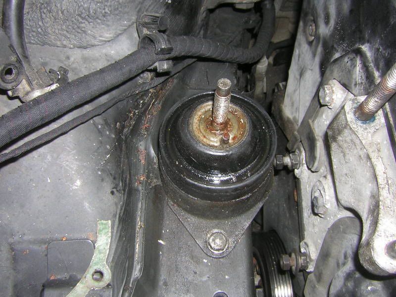

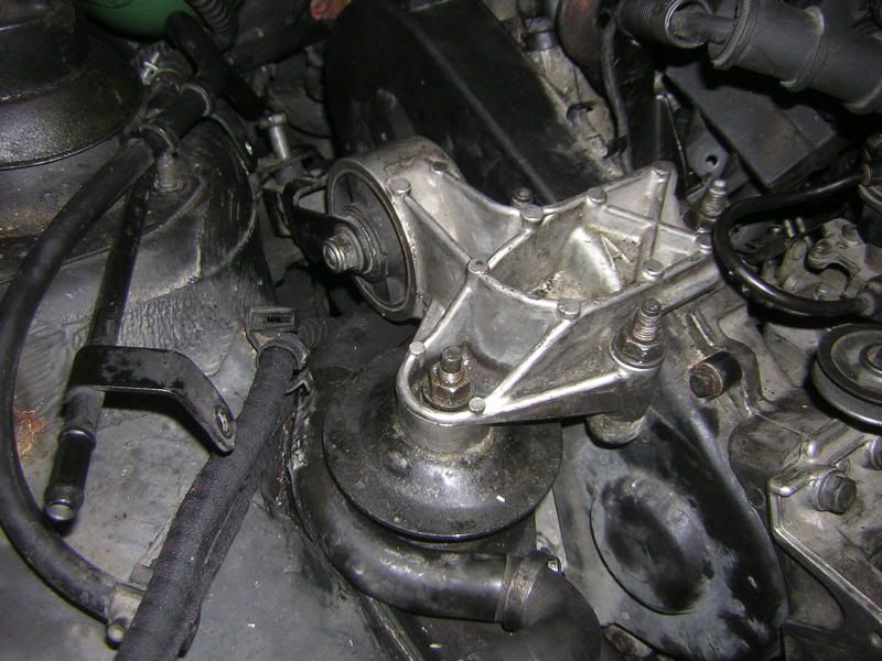

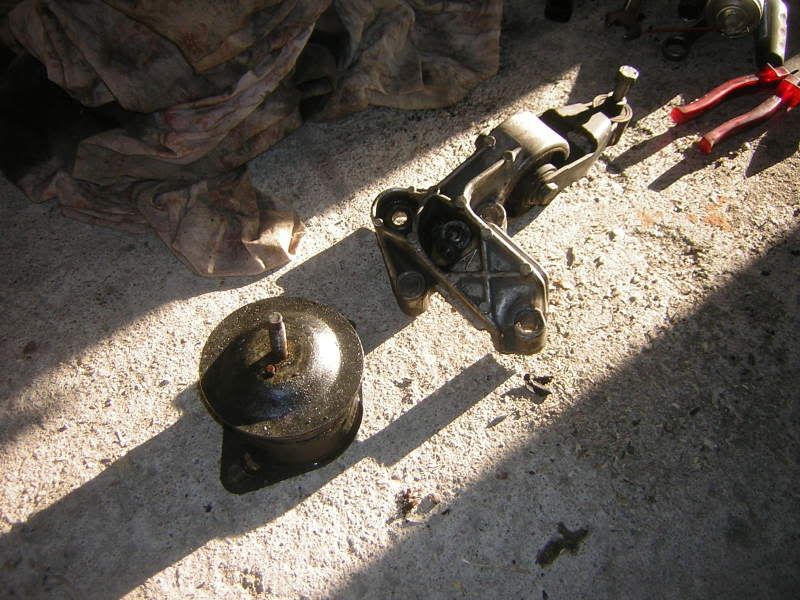

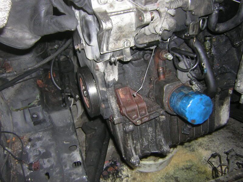

Joten seuraavaksi sitten kiinnitelläänkin moottorinkorvakkeita, tämä on onneksi pulttikiinnitteinen, muuten olisi pitänyt ottaa apurunko irti ja laskea koko paketti alakautta pois..!
Pienellä putsaamisella näistä tuleekin varsin siistejä, kiva pyöritellä paikalleen...
Tuohon tappiin tämä ylläoleva kumityyny korvakkeineen sitten pitäisi rakennella kiinni...
Ja vänkärin puolelle sitten omat korvakkeensa...

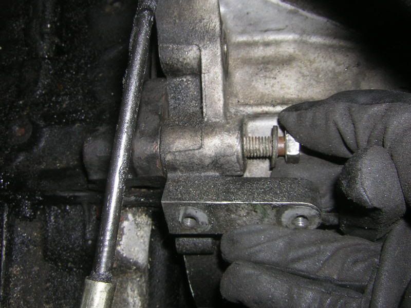

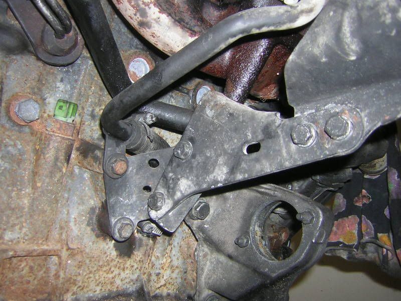

Siinä on paikka mihin nuo äskeisen kuvan palikat pitäisi kiinnittää, kahdet kiinnitysreiät on valmiina, hetki piti katsella että kummat mahtoi olla käytössä tällä moottorilla...
Taaemmissa olivat olleet, liekö sitten nuo toiset olisi V-kutosen kiinnitystä varten..?

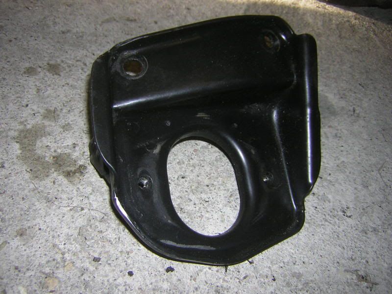

Tuonne väliin sitten paisuntasäiliölle tuleva letku ja päälle tuollainen peltilevy...
...jonka jälkeen voikin laitella korvakkeen kiinni. Tämän kiinnityksen jälkeen voi kiristellä kuskinpuoleisen kumityynyn kiinnitysruuvit, kun vänkärinpuoleinen on määrittänyt sijainnin kohdilleen sitten voikin huoletta irroitella pakettia kannattelevat ketjut...
Ja sieltä sitten, alakumityynyn pultti paikalleen, jolloin moottori-vaihteistopaketti onkin tukevasti kiinni kuten pitääkin..!

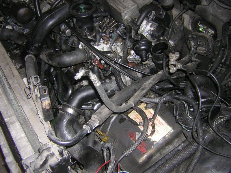

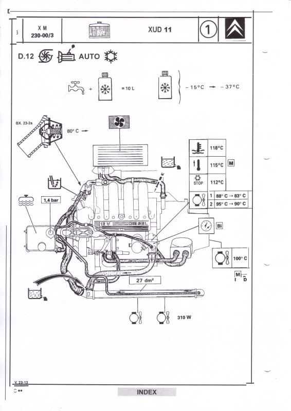

Vesiletkujen kanssa meinas tulla "hieman" hämäryyksiä muiskikuvien kanssa, lähinnä siitä että mistä mikäkin letku pitäisi mennä ja että mikä olisi hyvä järjestys letkuille...
Vaan onneksi tähänkin on olemassa ratkaisu..! Letkukartta...

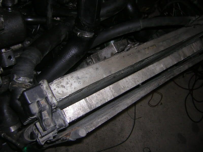

Keulille sitten iso kasa kennoja riviin, kun ensin on yllämainitut letkut saatu järjestykseen, sekä moottoriin kiinni ilmastoinnin kompura, laturi sekä hydraulipumppu ja startti.
Ilmastoinnin letkujakin jo tuossa mallailin paikalleen, tuosta jostain niiden kulkea pitäisi..?
Hyvä on myös muistaa kytkeä imusarjalta vaihteistolle tuleva letku, tosin tämän funktio on vielä vähän hämärän peitossa. Saako siis vaihteistokin ahtopainetiedon ja mitä se sillä tiedolla tekee..?
Ja kyllähän tuota askaretta vielä piisaa. Tulevaan keulakappaleeseen pitäis vaihtaa piuhat, tuossa "uudessa" kun ne ovat palaneet... Eikä ne taitaisi ihan täysin täsmäävät muutenkaan olla, kun palikka on vuoden -90 mopokoneisesta yksilöstä..?

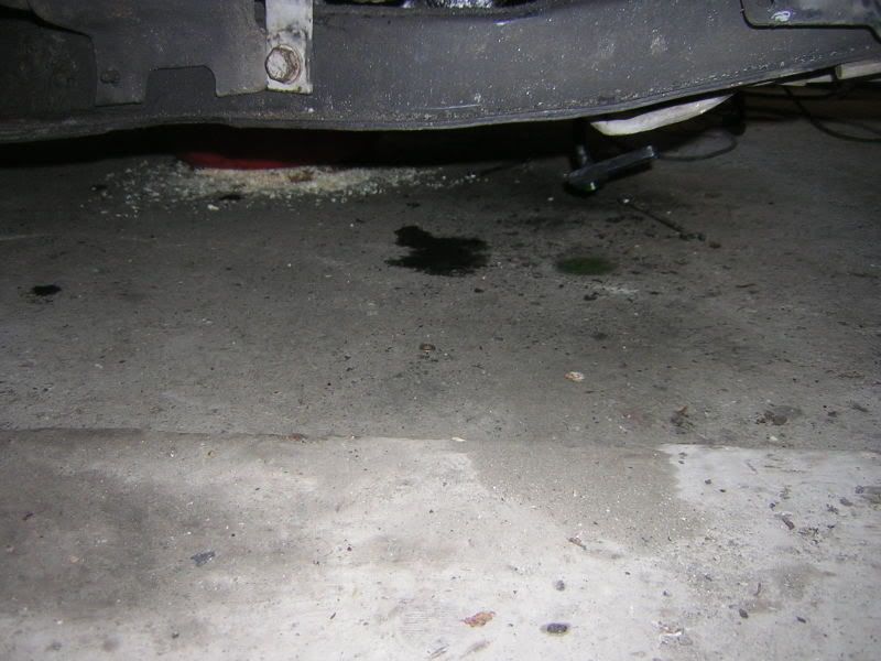

Vaan sitten "ne pakolliset" lammikot lattialle..! Vähän hydraulimehua sekä isommalla lirinällä automaattiöljyä... Moottori pysäyttäen ja vati alle->isosti kiroilua... Tätä sitten miettien ja ihmetellen, ensin katsoin että näyttäisi olevan kuskinpuoleinen vetoakseli hieman ulkona vaihteistosta, mutta tarkistuksen jälkeen paljastui että vuoto tulee paljon ylempää. Mutta aika huonostihan sinne näkee, kun siellä menee kaikenlaista letkua, putkea ja piuhaa... Vuoto sitten paljastui öljynjäähdyttimen paluuputken löystyneeseen banjoliittimeen, ilmeisesti tämä oli kiertynyt löysälle kun jäähdytintä oli käännelty jos vaikka minkälaisiin asentoihin sitä kuitenkaan irroittamatta tuossa muita osia irroitellessa/asennellessa. Banjoliitintä kiristämällä vuoto asettui, uuden koekäytön yhteydessä sitten testasin että löytyy laatikosta molemmat suunnatkin..!

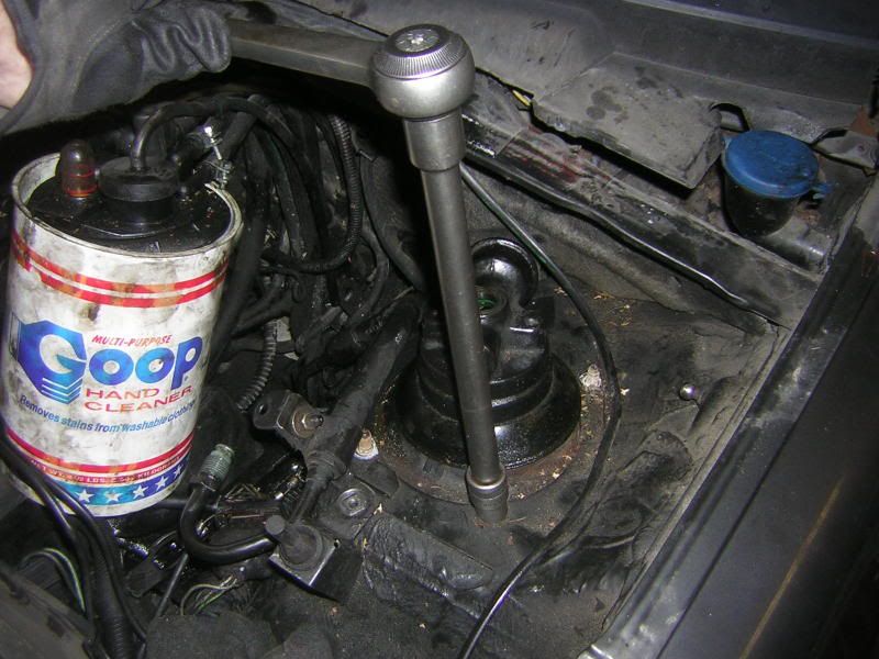

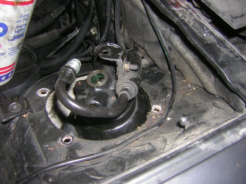

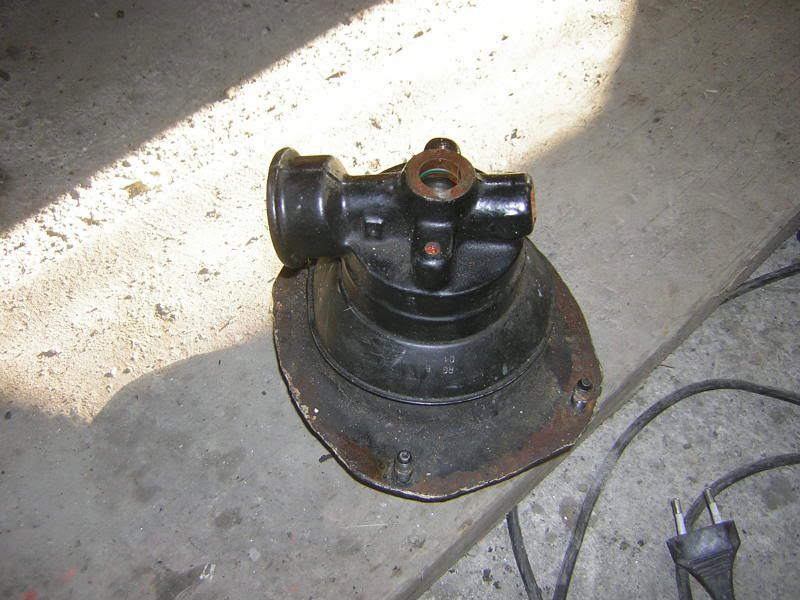

Välillä sitten pitää paneutua ihan korjaamiseenkin, jousitolpan yläpää pitäisi vaihtaa. Tai onhan tuo ollut hankittuna jo pari vuotta, mutta nyt vasta sitten paikallaan oleva repeytyi lopullisesti...

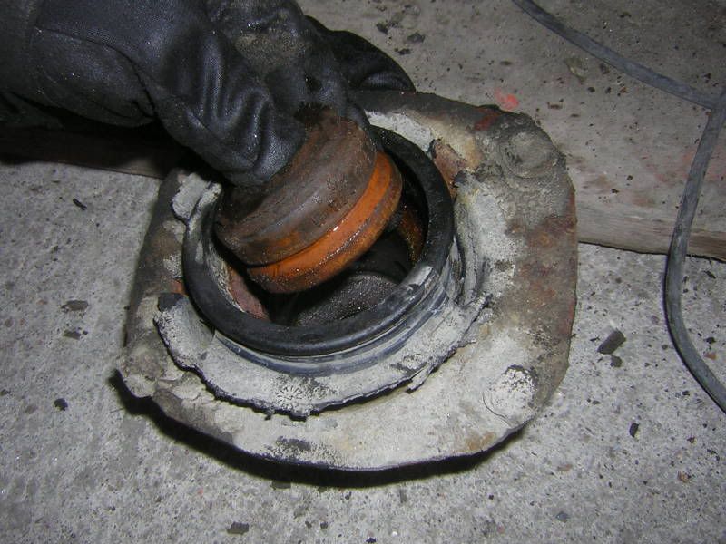

Tuossa kohtaa ei saisi olla tuollaista rakoa, tarkoittaa siis sitä että kumi on vulkanoinnistaan irtirepeytynyt. Tuo sitten jos vauhdissa irtaantumaan pääsee, niin lopputulos on sellainen että jousitolpan yläpää tekee "jännän vekin" konepeltiin...

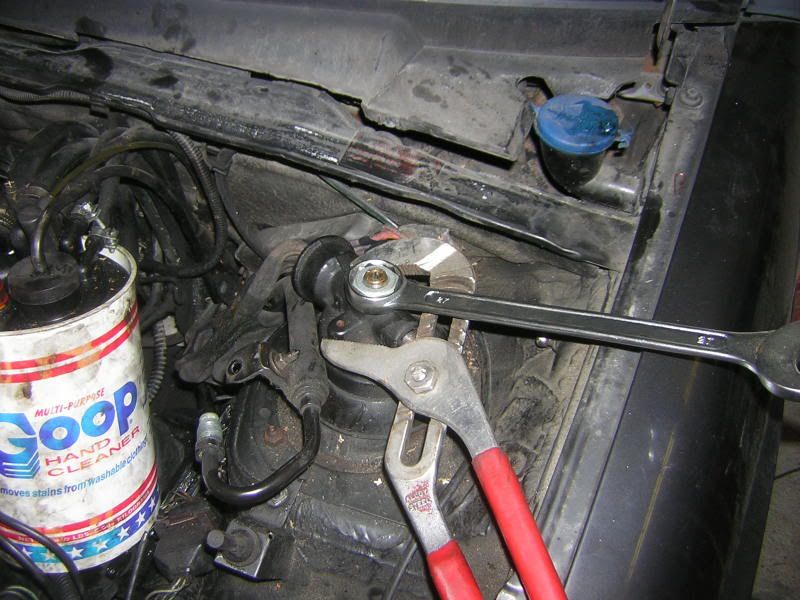

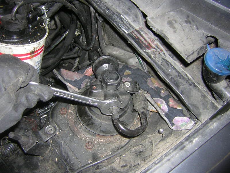

Tämä homma on hyvä aloittaa ottamalla jousipallo pois sekä irroittamalla hydrauliputki...
Tällai se putki sitten irtoaa. Putkella on kiinnike yhdellä M6 pultilla joka on syytä irroittaa ennen putken irtikiertämistä...
Yläpään mutteri paljastuu muovisuojuksen alta. Tässä tapauksessa oli pakko pitää vastaan reiluhkoilla siirtoleukapihdeillä, sillä muuten tuo yläosa alkoi pyörimään aivan vapaasti ympäri repeytyessään lopullisesti irti. Ei saisi irrota noin herkästi, ei tuolla palikalla olisi montaa hetkeä enää ajaa pystynyt..!
Vaan tässä vaiheessa remppaa sitten paikalle saapuikin juhlaväkeä, joten metelöinti oli pakko lopettaa eli siirtää seuraavan päivän puolelle... Jatkuu siis seuraavassa jaksossa, mahdollisesti huomenissa..?

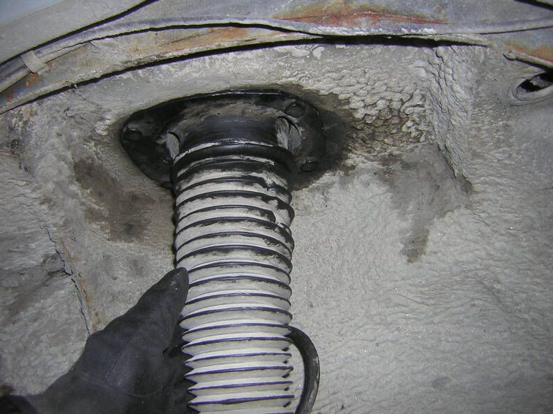

Siitäpä sitten. "Viimeinen" remppapäivä, eli loppurutistus ennen lopullisia ajossa havaittuja säätötarpeita ja parsimisia. Mutta niitä ennen on kuitenkin vielä vähän askarreltavaa..:

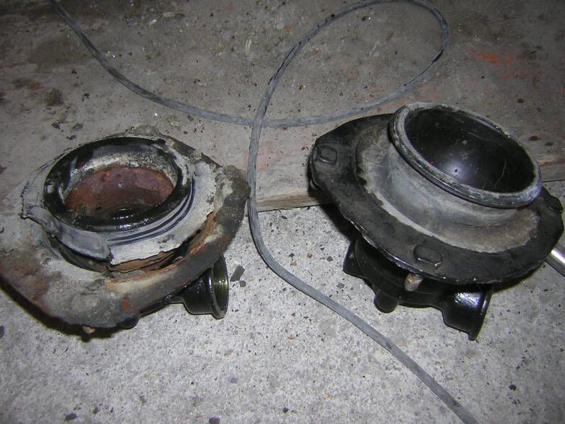

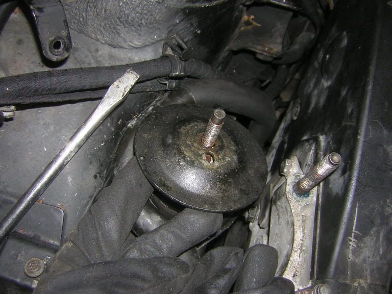

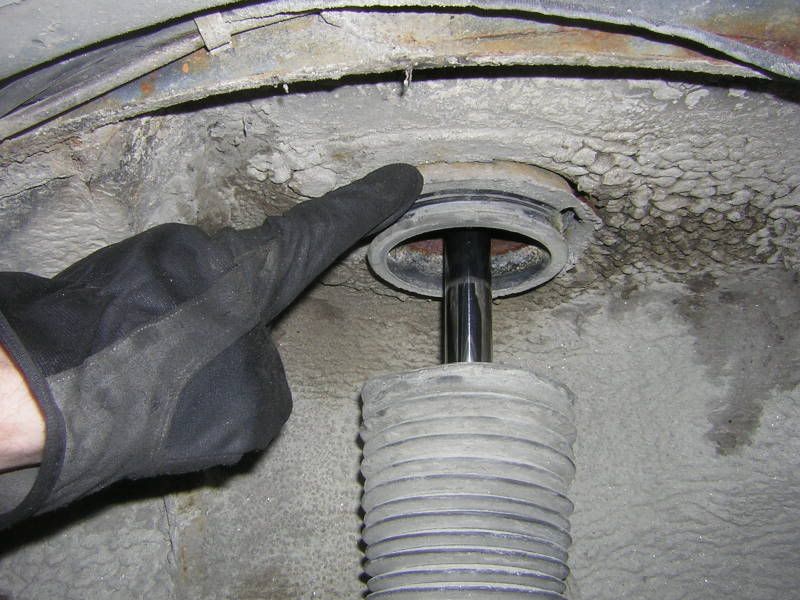

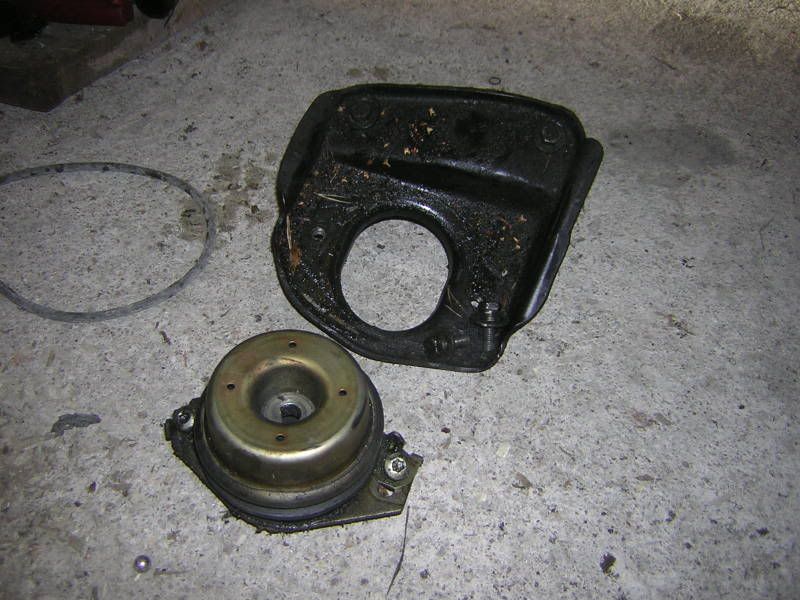

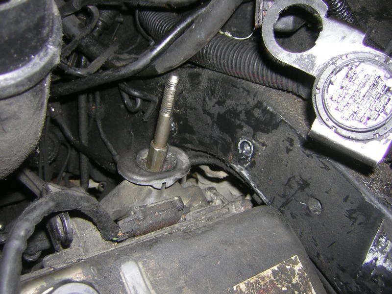

Jousitolppaa jäätiin siis irroittelemaan, tämähän lähtee kun lekalla "hieman opastaa" oikeaan suuntaan. Mutteri on tässä vaiheessa vielä hyvä pitää paikallaan ettei tärvele kierteitä, alkunytkäyksen jälkeen sitten jousisylinteri irtoaakin ja sen voi painaa yläpäästä läpi...
Neljä mutteria irroittamalla tämä sitten irtoaakin näppärästi...
...ja tulee alakautta eli pyöränkotelosta pois...

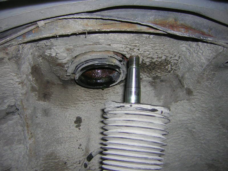

Ja kuten kuvasta näkyy, oli vaihtoajankohta enemmän kuin paikallaan..!
Pohjaanlyöntikumi on hyvä muistaa laittaa uuteen paikalleen, ellei siinä sitten sellaista ole jo paikallaan. Muistelisin kyllä tässä sen olleen, mutta on saattanut tässä menneen parin vuoden aikana jonnekin hävitäkin...
Ja palikan paikalleenasennuksen jälkeen on hyvä muistaa asennella suojahaitari paikalleen...
Sitten onkin jo hydrauliputken ja jousipallon aika, tietenkin liitoksen ensin puhdistaen ettei järjestelmään epäpuhtauksia tulisi... LHM-säiliökin on näemmä jo paikalleen löytänyt..?

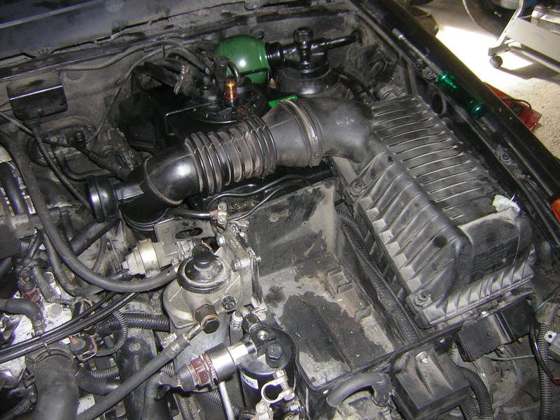

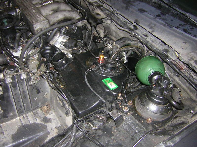

Ilmansuodatinpakettikin näkyy paikkansa hakeneen, koko ajan alkaa valmiimmalta näyttää...

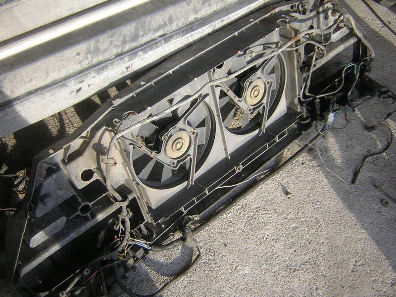

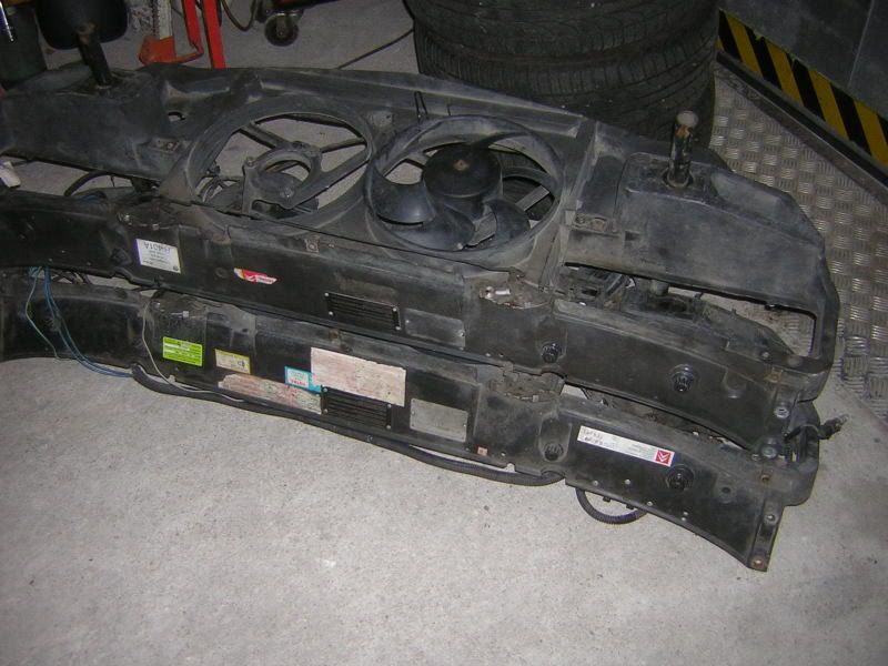

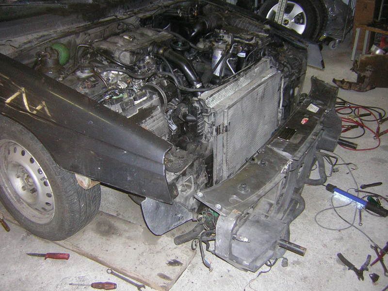

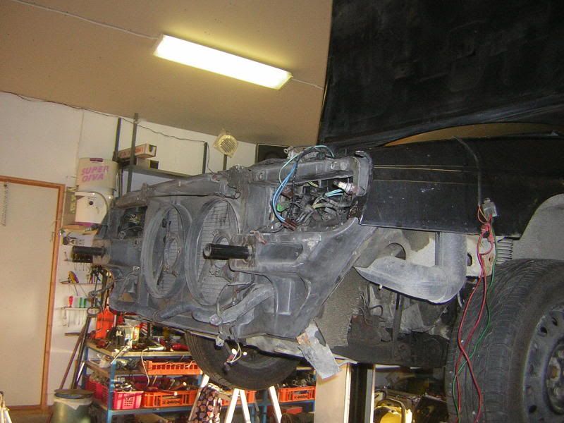

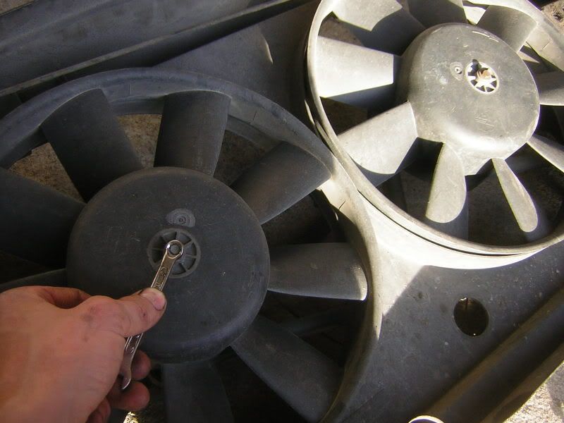

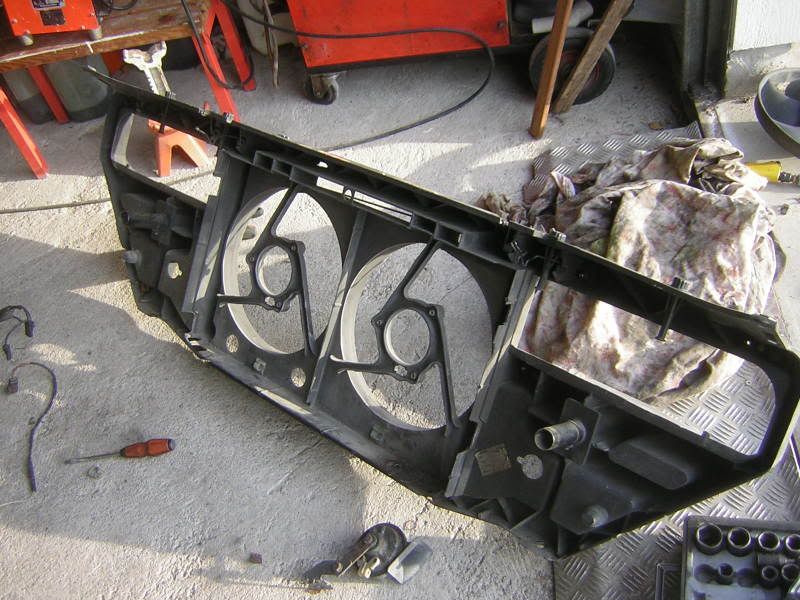

Ja sitten keulakappaleen kimppuun..! Tämä siis olisi tarkoitus vaihtaa, vanhassa kun useampi umpioiden kiinnitysmutteri oli käyttökelvoton... Tuosta pitäisi siis siirtää flektit ja piuhat uuteen...
...joka "tyhjänä" tällaiselta näyttää...

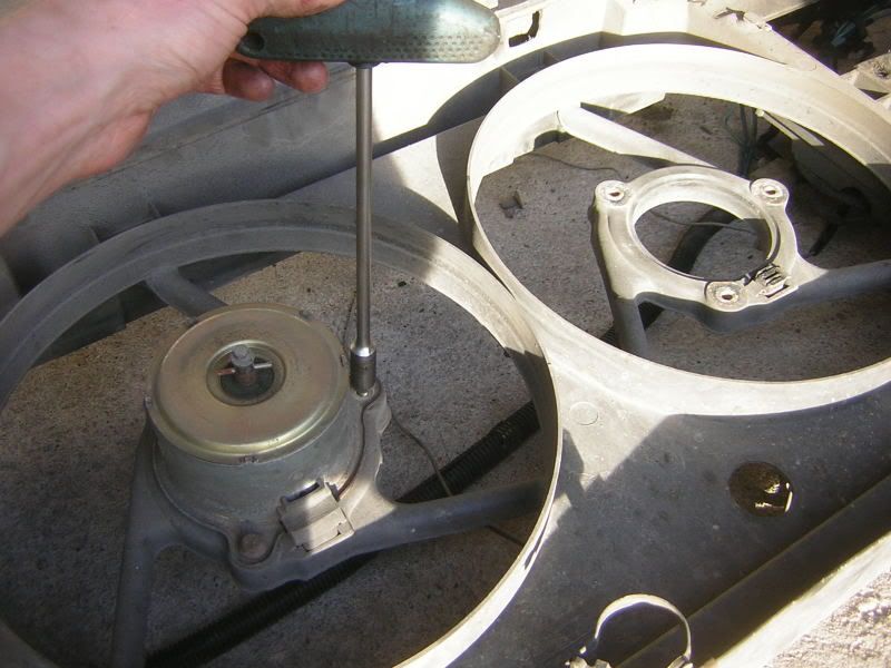

Flektejä irroitellessa on hyvä muistaa että tämä ruuvi on vasenkätisellä kierteellä..!
Sitten vaan siivet pois...

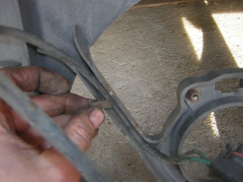

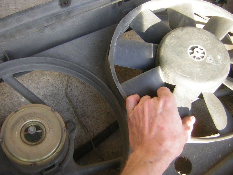

...ja puhaltimet myös, pulttien irroituksen jälkeen ne voi vetää irti sillä sähköliitokset ovat integroitu kehikkoon..!
Tähän tapaan. Tässä tapauksessa nekin toki pitää irroittaa, lähtevät reunoissaan olevia kynsiä hieman painamalla...
...ja tämän jälkeen irroitellaan kaikki metalliklipsut mitkä piuhoja kiinni pitää ja siirrellään piuhat "uuteen" kehikkoon (itse asiassa neljä vuotta vanhempaan tällä kertaa) ja kiinnitellään käänteisessä järjestyksessä...
Kun piuhat kiinnitelty on, keulakappaleen voikin siirtää kohti auton keulaa, ja kiinnittää piuhaliitokset ensin, ennen kappaleen kiinnitystä. Onnistuu toki jälkeenpäinkin, mutta helpompaa on näinpäin...
Jonka jälkeen voikin sitten lopullisesti kiinnittää osat toisiinsa, siis auton ja keulakappaleen...
Sitten vielä flektit ja umpiot paikalleen, ja toimintojen testaus, niin voikin asentaa puskurin paikalleen, sekä loputkin vielä irrallaan olevat osat...

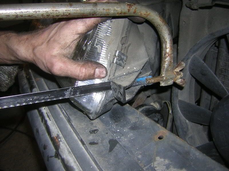

Vielä se "pakollinen ylläri" mikä tietenkin mukaan tuli, tämä muokattu valo minkä sitten tälläsin tällä kertaa paikalleen, ahdisti keulan ylempää muotokappaletta toiselta puolelta siten ettei se mennyt kunnolla perille. Tätä sitten ihmeteltiin ja havaittiin että keulan palikka ottaa umpioon kiinni, joten siitä vaan tylysti sahaten ylimääräinen osuus pois... Nyt ei enää jaksanut "hifistellä"... Kotiokin piti päästä...

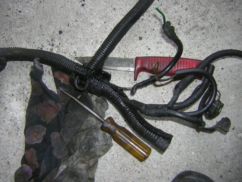

Jarruvalovika selätetty..! Olipas taas ratkastu joskus vika aika "persoonallisella" tavalla... Pittää ilmeisesti perehtyä tarkemmin tuohon, kun ehtis/jaksais...
Alkuperäinen sähkönsyötti jarruvalokatkaisijalle on katkaistu, ja sinne sitten otettu uusi tukevampi syöttö starttinapilta. No, eihän ne jarruvalot enää tietenkään toiminu kun sen starttinapin kytkökset evakuion pannuhuoneesta irti, onneks jätin kuiteski siellä olevaan mahdottoman suureen vapaaseen tilaan pyörimään... Kokeeks tälläsin kyseisen värkin piuhan akunnapaan kiinni ja niin vain jarruvalot toimivat kuten pitikin...
Eipä siis ihme että edellinen valoväijypurkki oli itteensä ottanu joskus liiasta kuormasta ja oikosesta, joka sitten lopulta suli. Ihmettelin silloin kun sulakkeita ei palanut ollenkaan, mutta sekin nyt sitten selvis miks, kun eihän siellä mitään sulakkeita enää syötössä ollutkaan...

Kun kauppa ei oikein ole ottanut tuulta, niin laitoin Xm taasen seisontastatukseen. Huomenissa ajattelin aloittaa projektin varovasti, siivoamalla talliin tilaa lattian reiättömälle alueelle.
Siivouksen jälkeen keula sellaisten "kiinteiden tunkkien" varaan ja purku voi alkaa. Voipi olla, että ehdin jopa ensimmäiset pultitkin irroitella...
Tavoiteaikataulu on "ennen pihahommia". Saapa nähä onnistuuko. Lähinnä uhkana ovat huoltorupeamien rajallisuus.
Terveisin
