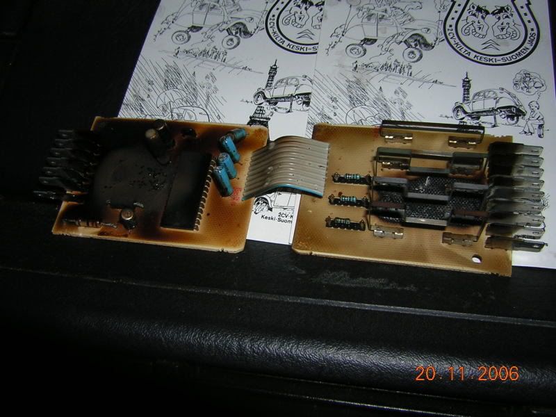

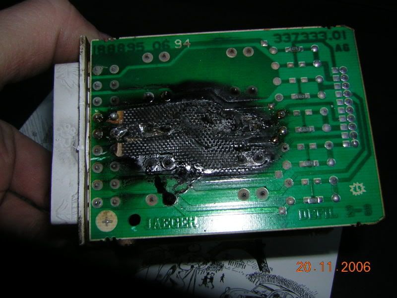

Tuollanen se purnukka on sisältä, pienen sähköpalon jälkeen... Ei kannata uudelleenkytkeä esim jarruvalojen syöttöä ilman sulakkeita, ja oikosulkea entisiä vetokoukun piuhoja suoraan runkoon... Tuolta se periksi antaa, ja savuaa hauskasti hanskalokeron alta, tapahtumasta on viitisen vuotta ja vieläkin tuoksahtaa kun lokeron alle kurkistaa... :lol:
Edellisessä kuvassa näkyvät kolme vastusta, sillai hauskasti "telineeseen" tällätyt on sellaisissa piireissä missä on enemmän polttimoita, kuten jarruvalot. Sit nuo missä niitä ei ole, on muistaakseni takaparkkien, ja piirilevyn alapuolella on pintaliitosvastukset, ne pois ja sopivaa vastusta tilalle jotta saadaan purkki tyytyväiseksi...
Niin, ja näitä on sitten erilaisia, Break ja Berline sisältää eri määrän polttimoita joten niissä on erilaiset väijypurkit...
