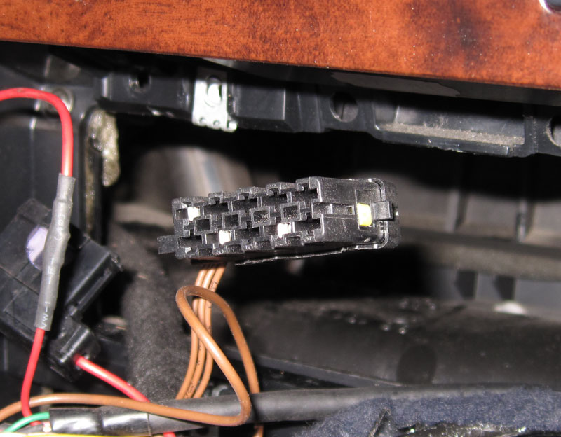

Onko siinä tämmöinen liitin (kolmijohtoinen)?
xantia_liitin.jpg [ 118.74 KiB | Katsottu 12938 kertaa ]
Muistelisin, että meilläkin on emännän xantiassa joku autoleadsin keksintö rattinappien ja Sonyn välissä, mutta ei ole tullut tarkemmin ihmeteltyä ikinä.
just toi.

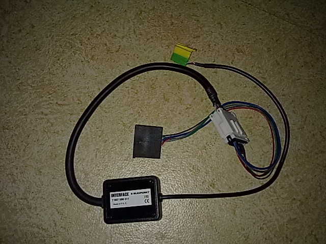

Tietääkö kukaan tämmöisestä adapterista ?

ripa64 kirjoitti:
Sori, ei ole CSI-zoomia, mutta öö... melko lattanan näköinen liitin, toisaalta viimeinen numero näyttää ykköseltä, olisiko tuo 7 607 621 141 (001)? Lattanan näköisen liittimen vuoksi voisi olal kyllä 7 607 621 142 (001) tai 7 607 621 159 (001). Eikö voisi vaan katsoa, mitä siinä lukee (ja verrata sitten kataloogiin) vai oliko tässä jokin syvällisempikin idea? :?
