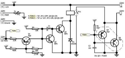

Eli puhaltimessa tuskin on mitään vikaa, keskitytään siis ohjauspuolelle. Ilmeisesti tarkoitat sitä viivettä, joka tapahtuu kylmäkäynnistyksen jälkeen, kun ilmastointi odottaa lämpöjen nousemista ja vaihtaa sitten tarvittaessa täydelle puhallukselle? Tehokivet simahtaneet? Mittaapas ne.
Puhallin.jpg [ 41.37 KiB | Katsottu 4453 kertaa ]

Minulla on tuo kaavio. Vaihdoin vasta uuden siilin, olisiko noin vuoden vanha. Meinasin huomenna kokeilla toista kunnostettua siiliä. En ole kyllä vaihtanut muita komponentteja. Jos muut komponentit vioittuu voisiko se aiheuttaa moista toimintahäiriötä?

Tuosta kaaviosta katsomallahan se selviää. Itse en osaa elektroniikkaa oikeastaan yhtään, mutta näyttäisi siltä, että TDRV on ohjausjännite, joka määrää puhaltimen nopeuden. Vasen puoli piiristä on varattu täysnopeuskytkentään (trankku Q3 maattaa releen RY1, kun halutaan täysi vauhti --> CON3 maadottuu RY1:n sulkeutuvan koskettimen kautta). Täysnopeushan tuntuisi toimivan, joten keskitytään nyt piirin oikeaan puoliskoon.
Kun halutaan täyttä pienempi nopeus, tehdään se ajamalla trankkuja Q4 ja Q5 aktiivitilassa. CON3:lta tuleva puhallinmoottorin virta siis kulkee noiden trankkujen kautta maahan. Jos trankuista vähintään toinen kärähtää ja menee oikosulkuun (emitteriltä katodille), niin silloinhan mikään tuossa kytkennässä ei rajoita puhallinmoottorin virtaa, vaan se pyörii täydellä nopeudella. Jos taas molemmat trankut kärähtävät siten, että ne muuttuvat eristeiksi, ei puhallin pyöri muuten kuin RY1:n koskettimen ollessa suljettuna. Vaihtoehtoisesti kytkennässä voi olla myös muukin katkos (esim. kylmäjuotos), joka aiheuttaa saman ilmiön. Ja jos vain toinen trankku kärähtää näin, niin tuskin se toinen jaksaa yksinään hommaa pitkään hoitaa...
Kertokoot nyt vaikka joku elektroniikka-asentaja tai -insinööri, kuinka tuo oikeasti toimii. :roll:

No siinähän se vika taas oli puhaltimen ohjausyksikössä (siili). Oisko taas trankut menny. Onneksi tuli viimeeksi tilattua ylimääräinen pari pitää huomenna vaihtaa. Saa nähdä onko nämä yhtään pitempi kestoiset otin virta kestoisuudeltaan 30A trankut.

Laittaa sitten uudet hyvin, pinnat tasaiset, puhtaat, vain piirasvaa, tai vastaavaa. Kiinnitys hyvin, myös sähkönjohtokyvyn kannalta. Trankkuja tuhoaa mm. vähän raskaammin, hitaamminkin pyörivä flekti. Virta on normaalia isompi, jäähdytyskin huonompi. Myös jos sisäilmasuodatin jos tukkeessa. Tuo "siili" ei taida olla koostaan johtuen niitä tehokkaimpia lämmönhukkaajia. Niukinnaukin mitoitettu.
