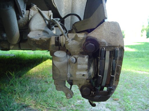

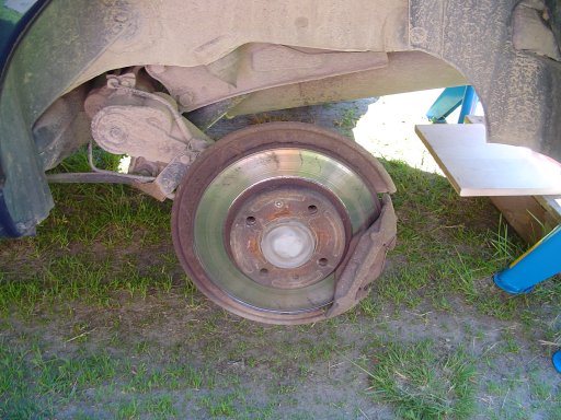

...ja tässä aiemmin luvatut kuvat, mutta ei noista taida mitään iloa kenellekään olla.
Takajarrut 038.jpg [ 55.59 KiB | Katsottu 20061 kertaa ]
Takajarrut 002.jpg [ 54.48 KiB | Katsottu 20060 kertaa ]

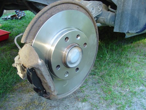

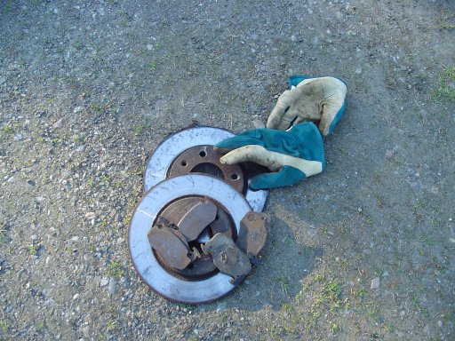

Loput kuvat tässä:
Takajarrut 046.jpg [ 74.45 KiB | Katsottu 20062 kertaa ]
Takajarrut 040.jpg [ 47.29 KiB | Katsottu 20075 kertaa ]

Remontti suoritettu ensikertalaisena ja malli oli xsara 1.6 vm 2002. Meni jonkun verran aikaa askarrella palat ja "kiila" siihen telineeseen. Myös mäntää en osannut painaa sisään ennen kuin viisaampi kertoi että mäntää pitää vain kiertää. Hetken mietittyäni millä sitä kiertäisin, otin vanhan jarrupalan, laitoin särmän männän päätä vasten ja lähdin kiertämään ja sylinteri uppoi helposti sisäänpäin. Epäselväksi jäi jarrupalojen ympärille pujotettujen metallilankojen rooli, mulla ne jäi vähän heilumaan holtittomasti.
Tuossa oli ylhäällä hyvät kuvat, alemmassa kuvassa palojen vieressä olevat isot 17mm pultit vaan auki ja palat + teline tipahta pois, ja jarrulevykin jos oli asennettu ilman kiinnitysruuveja.
