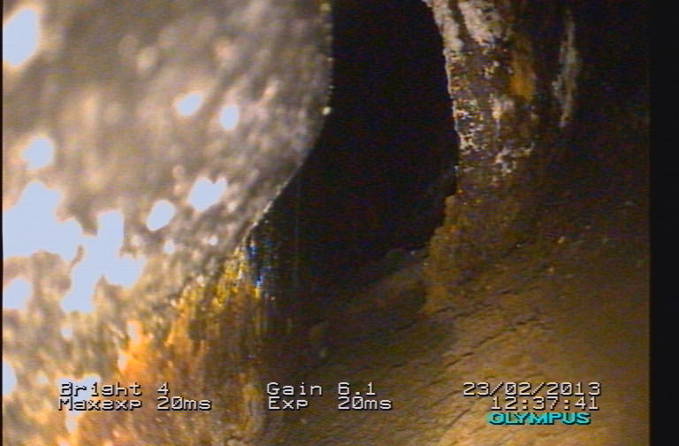

"Gonzales on myymässä -98 Xantiaa jossa on pahemman puoleista hapettumaa ahterissa. Mikä on saanut Sitikan sinkityn pellin noin ruostumaan?"
Muuten niin katsastusmiehen ohjeessa lukee näin: "Sinkkikerroksen vahvuus on tyypillisesti pieni, 3-7 mikrometriä, johtuen kustannussyistä sekä siitä, että vahvempi sinkkikerros murtuu muokattaes-sa. Sinkin syöpymisnopeus normaalioloissa on luokkaa 1-2 mikrometriä/vuosi."
Tästä on siis helppo laskea että -98 Xantia on ollut jo pitkään sinkitön. Ja tässä alla on kuva jonka olen ottanut 2001 mallin Xantian kynnyksen sisältä ja sinkki selvästi kadonnut ajat sitten. Kuvassa auto on noin 12 vuotias.
Kuvan on LH puolen B-pilarin alapäästä. Auton muuten vasta 2013 alussa tuotu Saksasta.
Ai niin, pannaas nyt tähän kohtaan se katsurin ohjekin kun sattui löytymään. Se sallii muuten sovittelevasti jopa pitkittäisen kotelopeltisen takatukivarren hitsuunkin eli vink vink GS/GSA kuskit.
http://www.trafi.fi/filebank/a/13251471 ... roosio.pdf
LH_B_pilari.JPG [ 62.32 KiB | Katsottu 16310 kertaa ]

Eipä ne autotehtaat pelkästään ruosteeneston takia alkaneet sinkittyä peltiä käyttämään. Prässityökaluissa, jolla pellit puristetaan muotoonsa, sinkitty levy luistaa paremmin eikä rypyty niin helposti. Samalla jäi pois tai väheni muoteissa tarvittavien voiteluaineiden käyttö ja sen peseminen pois osista ennen hitsausta.
Aikoinaan kuskasin putkipalkista tehdyn kesäautoni rungon kuumasinkityksessä. Reissulla rungon paino nousi 64->72kg. Cikatin mainitsemalla sinkityskerroksen paksuudella kyseinen määrä olisi riittänyt noin 500 neliömetriin peltiä (molemmat puolet pinnoitettuna), eli taisi tulla aika monen uuden auton sinkit samalla kertaa. Firma lupaili Suomen oloissa ilman muita pinnotteita noin 60 vuoden käyttöikää jatkuvassa ilmastorasituksessa ennen kuin näkyvä ruostuminen alkaa :)
 Viestin otsikko: Re: Mikä söi rautaa
ViestiLähetetty: 12.02.2014 16:55
Minä en tuota kerrosta mainitse vaan katsastuksen ohje josta teksti kopsattu, tsekkaa linkki. Ja onhan tuo yksi mikrometri sentään miljoonasosa metristä eli 0,001 mm. Siispä uuden auton sinkin paksuus on katsastusviranomaisen mukaan 0.005 mm.
Ei sinkki käyttäydy kuten Aurum josta 1 kuutiomillimetri riittää 500 neliön peittaamiseen :D
Tosiasia on että jokainen liikenteessa olevan Xantian on jo ilman mitään sinkkiä. Ja kyllä, syvävetäminen on kätevää kun pinnassa on sinkki.
