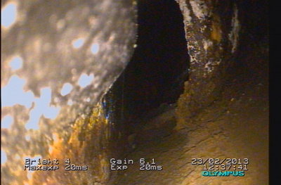

"Gonzales on myymässä -98 Xantiaa jossa on pahemman puoleista hapettumaa ahterissa. Mikä on saanut Sitikan sinkityn pellin noin ruostumaan?"
Muuten niin katsastusmiehen ohjeessa lukee näin: "Sinkkikerroksen vahvuus on tyypillisesti pieni, 3-7 mikrometriä, johtuen kustannussyistä sekä siitä, että vahvempi sinkkikerros murtuu muokattaes-sa. Sinkin syöpymisnopeus normaalioloissa on luokkaa 1-2 mikrometriä/vuosi."
Tästä on siis helppo laskea että -98 Xantia on ollut jo pitkään sinkitön. Ja tässä alla on kuva jonka olen ottanut 2001 mallin Xantian kynnyksen sisältä ja sinkki selvästi kadonnut ajat sitten. Kuvassa auto on noin 12 vuotias.
Kuvan on LH puolen B-pilarin alapäästä. Auton muuten vasta 2013 alussa tuotu Saksasta.
Ai niin, pannaas nyt tähän kohtaan se katsurin ohjekin kun sattui löytymään. Se sallii muuten sovittelevasti jopa pitkittäisen kotelopeltisen takatukivarren hitsuunkin eli vink vink GS/GSA kuskit.
http://www.trafi.fi/filebank/a/13251471 ... roosio.pdf
LH_B_pilari.JPG [ 62.32 KiB | Katsottu 16012 kertaa ]
