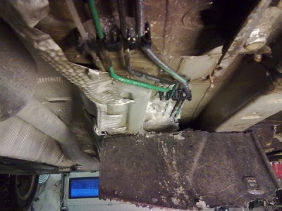

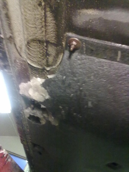

Taitaa olla kulutustavaraa nuo C5:n alustan muovit. Kertaalleen ne on jo uusittu ja nyt taas taittui toinen niistä alle ja toinenkin on jo alkanut kulua puhki. Kotelot olivat ahtautuneet täyteen lumisohjoa. Kun sohjo kiilaantuu muovin sisään, alkaa se painaa muovia irti kiinnikkeistään ja viimein muovin etureuna haukkaa vauhdissa ilmaa ja repsahtaa maantietä vasten aiheuttaen kovaa krahinaa. :?
Onneksi oli Xsantun sisälokasuojamuovia sen verran, että sain tehtyä siitä jatkoksen ja laitettua alustan suojamuovin paikoilleen putkiston suojaksi.
Samalla huomasin helmamuovien olevan alaosastaan irronnut muovisista kiinnikeruuveistaan. Muovien sisään oli pakkaantunut melkoinen määrä soraa ja lumisohjoa. Putsasin helman ja ulkomuovin välit paineilmalla ja laitoin uudet kiinnikkeet, jotta muovisuojat pysyvät taas paikoillaan.
Ei olisi pahitteeksi kesällä irrottaa kokonaan muoveja, ja putsata ja ruostesuojata helmapelti kokonaisuudessaan ennen seuraavan talven tuloa. :? :)

Kannattaa myös putsata hydeputket pidikkeiden kohdalta ja laittaa suoja-ainetta. Se ainut pitkä putki poikii noista kohdista.
 Viestin otsikko: Re: C5 pohja- ja helmamuovit
ViestiLähetetty: 24.03.2012 08:25
Allekirjoitan saman, nimim. "molemmilta puolilta puuttuu". :x Ja kuskinpuoleinen helmamuovi repsottaa myös.
Ihmettelen vain, että missä vaiheessa ne pohjamuovit ovat hävinneet, kun en ole itse kuullut mitään ylimääräisiä ääniä...
ViestiLähetetty: 24.03.2012 11:40
Viestit: 369
Kuulostaa tutulta. Lisätään vielä tuohon muovikatoon omasta yksilöstä puuttuvat etummainen sisälokasuoja apparinpuolelta ja sitten apparin puoleinen helmamuovi. Tänätalvena tuota loskaa ei ole näköjään muistettu joko aurata tai sitten kopistella muoveista irti...
