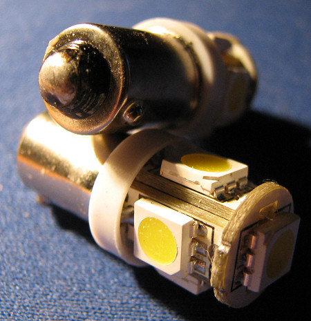

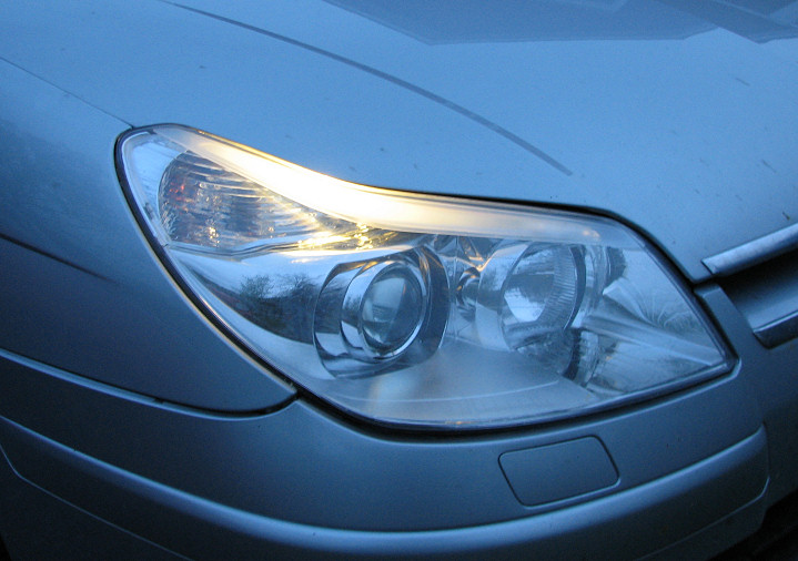

Itselläni on nyt pian vuoden ollut leditoteutus - katsasteltukin näillä - sitä ennen sai muutaman kuukauden välein vaihtaa pikkuhalogeenit oli merkki sitten halpa tai Osram. Suosittelen joko tavallisen hehkulampun viilaamista sopivaksi (siis toinen nasta pois) tai hyvää lämminsävyistä ledirakennelmaa (joka ei ole sääntöjen mukainen).
