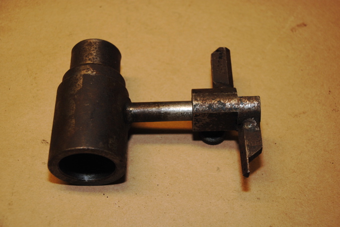

Rumpujarrut ja vetoakselit kiinni rummuissa,tämä minua ihmetyttikin,eli lähteekö irti pelkästään rummusta ettei mitään booreja tai niveliä sisäpuolella.Mielestäni isot rummut,tai jos pienet niin isot on jo hillittömät.
Rummusta irti pulteilla. Kenkien säätöä varten kannattaa tehdä tai paikalliselta 2CV-jaokselta käydä lainaamassa erityistyökalua, joka on ulkonäöltään esimerkiksi tällainen:
http://www.2cvtools.com/id203.htm
ja kohdassa "FRONT BRAKE SHOE CENTRALISER"
brake_pad.jpg [ 106.72 KiB | Katsottu 3824 kertaa ]
