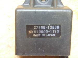

Aloin tuota pojalle hankittua mopedia tutkimaan kun siitä uupuu kipinä mutta ovat mokomat kehittyneet (hankaloituneet) 25 vuodessa :x Myyjä epäili sytrkämodulia :geek: mutta mikä se noista on?
Vehkeessä on sähkö rutkasti enemmän kuin aiemmin. Epäselvä on kuinka tuo kipinäsähkö etenee akusta ja kicksistä lähtien?
Minne pitäisi tulla sähköä kun virta on kytketty päälle?
Kokeiltaessa oli siis tuo puola kiinni. Akku on uusi.

onkos tossa kuvassa missä sormetkin ja lähtee useempi johto niin takana 2 liitintä?

Boxiin menee 5 piuhaa ja piuhat menee yhteen töpseliin. Tiedätkö mikä tuo on?

Luulisin sen olevan cdi-boksi, en mene vannomaan kun noissa isommissa vehkeissä se on jonkun verran isompi.
Kattelin osaluetteloja netissä ja näkymä on toiselta puolelta on että kaksi erillistä tai yksi isompi liitin on kyseessä.

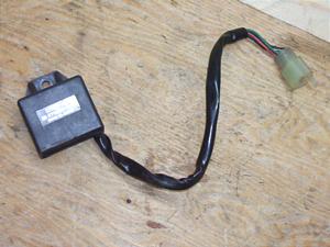

Tollanen kuva löytyi kanssa josko siitä olis apuva :)
ts50cdi2.jpg [ 19.3 KiB | Katsottu 27516 kertaa ]
ts50cdi.jpg [ 23.36 KiB | Katsottu 27513 kertaa ]

Yksi liitin siellä vaan on. Mutta tuoko on se sytytysmoduli?

Kyseinen mötikkä näkyy kytkentäkaavion mukaan olevan "Side stand interlock unit". Sen lisäksi on vielä "Side stand switch". Mutta huomasin sitten kytkäriä peratessani että sytytyspiiri on maadoitettu, sama piiri jossa pitäisi olla mm "Engine stop switch". Yksi toisensa jälkeen napsin noita vehkeitä pois ja lopulta syypääksi osoittautui uusi puola :?:
Kiinni rungossa ollessaan se maadoitti piirin. Yleismittarilla sain tuollaisen vastuslukeman
