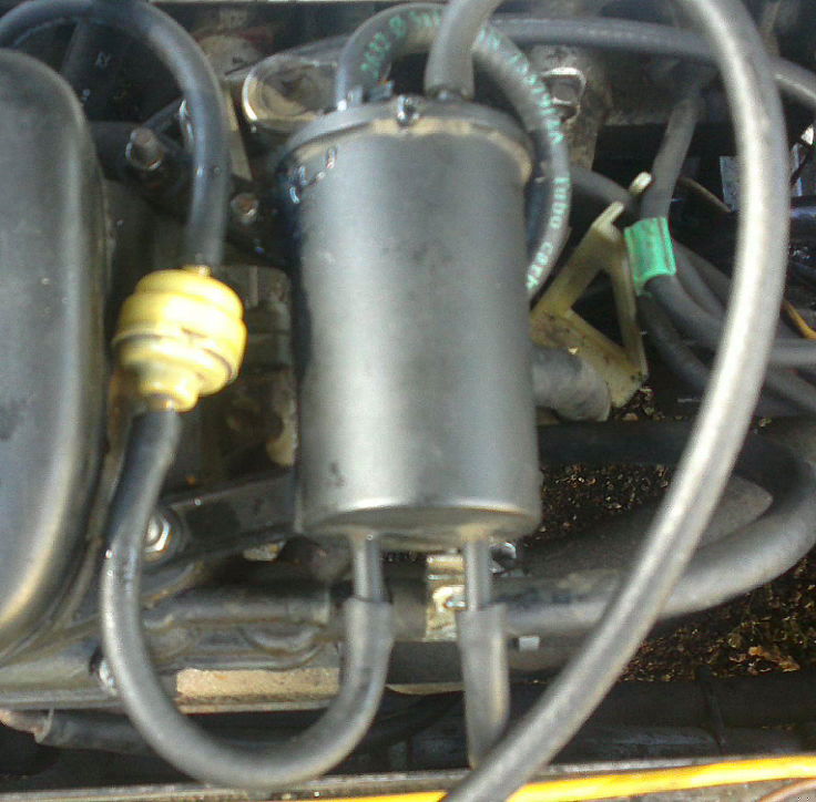

Homma on siis sellainen, että Cx 20 tre:lle on ilmestynyt kiusallinen taipumus välillä ilmenevään rajuun nykimiseen. Aikaisempien kokemusten perusteella kyse on jonkin sorttisesta ilmavuodosta eli käynti menee laihalle. Olen jo ehtinyt vaihtamaan kaasuttimen ympäriltä jokaisen ilmaletkun ja välillä auto eteen vallan erittäin hyvin, mutta sitten yllättäen iskee, ettei pahimmillaan kone suostu pysymään tyhjäkäynnilläkään kuin rikastimen avulla tai sitten vähän lievempänä siten, että käyntihäiriö ja nykäisy tulee aina vähän päälle 2000 kierroksen kohdalla. Toistaiseksi liikkelle on taas päästy letkuja räpläämällä, mutta mitään yksittäistä paikkaa en ole löytänyt missä vika voisi olla. Nyt sitten olen ihmetellyt tuota allaolevassa kuvassa olevaa purkkia, joka on siinä kaasuttimen kupeessa. Jollakin edellisellä omistajalla oli purkin toinen kiinnitysjalka katkennut ja oli vetänyt kylkeen ruuvin kiinni. Silikoni jolla tuota ruuvin reikää oli tiivistelty oli jo hapertunut pois ja minä paikkasin sen nyt epoksilla. Mikähän tämän purkin tarkoitus on ja olisikohan minun ongelmani tämän purkin perua? Jos näin, seuraava kysymykseni onkin, olisiko jollakulla tarjota vaihtopurkkia tai ratkaisua, millä purkin voisi korvata?
Purkki.jpg [ 95.81 KiB | Katsottu 12912 kertaa ]
Toisekseen sitä asiaa tuumin, että kaasuttimen alareunaan imusarjan puolelle menee sähköjohto. Onkohan tässä kyse ns. jälkikäynnin estävästä servosta? Tälläkin varmaan voisi olla osansa nykimiseen...

"kaasuttimen alareunaan imusarjan puolelle menee sähköjohto"
Se on cut off valve ja se sulkee bensan tulon kun sammutat moottorin. Liitin jos käy happamaksi tai löysäksi niin juu, aiheuttaa nykymistä. Tuo ylimmääräinen purkki on outo, en ole koskaan nähnyt CX:ssä mutta veikkaan että sulla on Ruotsin saastemalli.

"Ruotsin saastemalli", mitähän tuo mahtaa tarkoittaa?
Kyllä tää auto on ihan oikiasti uutena alunperin Rekaralta myyty. Mulla on tiedossa koko omistajahistoria tästä vekottimesta.
Sen piuhan suhteen olisin siis oikeilla jäljillä. Asiaa pitää tutkia lisää. Kiitoksia jo tästä...

Kyllä minullakin tuollainen purkki kaasarin vieressä on vm88 Tre:ssä, jos siinä ei reikää ole, niin en usko sen olevan syyllinen...
Voisiko kaasarissa olla jotain töhnää, joka aika ajoin tukkii suutinta ja aiheuttaa ongelman? Itsellä oli sellainen ongelma, että auto veti tosi huonosti alakierroksilla ja liikkeelle lähtö vaati jo häiritsevää kaasun antoa ja varsinkin peruttaminen ylämäkeen oli tuskaa, kun moottori meinasi sammua väkisin. Ostin aerosolipullon carburettor cleaneriä, noudatin purkin kyljessä olleita ohjeita (ensin ulkopuolinen pesu aineella ja sitten musta muovikippo kaasuttimen päältä irti ja suihkuttelu sisätiloihin, sen jälkeen kone käyntiin ja uusi suihkuttelu kurkkuihin ja sitten 10 min tyhjäkäynitiä tai jotain tuohon suuntaan) ja ihme kyllä tapahtui: alakierrosten veto parani ja nyt autolla voi lähteä liikkeelle ihan pintakaasulla. Ostin toisen purkin ainetta, täytynee jossain vaiheessa uusia käsittely...

Asiahan oli niin, että purkissa oli se reikkä johon joku aiempi omistaja oli vetänyt ruuvin kiinni. Nyt reikä on toki epoksilla tukittu, mutta tällä ei ollut lopulta mitään vaikutusta. Mainittu kliineri lie jotain sellaista tavaraa jota saa näistä yleisistä autotarvike/roinaliikkeistä? Eipähän asiaa voi mitenkään kiistää etteikö sinne jotain roskaa olisi voinut päästä, joten ainetta voisi käyttää jos se kerta lisäksi noin yksinkertaisesti toimii.

Se on pakokaasun takaisinkierrätys malli se Svedyuversio. Onko sulla EGR, ei? Jos on tulppaa välittömästi. Hyvin haitallinen on hän ja aiheuttaa taatusti nypytystä. Tosin ei sulla sitä pitäs olla koska jos auto on Suomi-versio. EGR:n tulppaus ai vaikuta päästöihin katsastuksella, sen olen todennut useammalla automerkillä.
Toinen juttu on että mihin noi letkut menee tuosta purkista? Onko sulla ilmastointi? Jos on niin siinä on ylimääräinen järjestelmä joka lisää tyhmäkäyntiä hieman kun kompura käy.

Letkuista sen verran, että tuo jossa on keltainen palikka (takaiskuventtiili?) välissä, se menee kaasuttimelle sinne samoille nurkille missä on se "cut off valve" ja mistä vierestä lähtee letku virranjakajan kyljessä olevalle alipainesäätimelle. Tämän letkun oikealta puolelta lähtevä letku menee alakautta imusarjaan kiinni. Kuvan yläreunasta oikealta puolelta lähtevä letku kiertää kuvan yli kaasuttimen etupuolella olevalle jonkinlaiselle alipainesäätimelle, jonka voisi kuvitella säätävän seossuhdetta. Vastaavasti kuvan takaa vasemmalta puolelta lähtevä (se jossa on viheriää tekstiä) kiertää purkin allaolevalle kaasuttimessa kiinniolevaan säätimeen.
Cikatti kyseli myös ilmastoinnista. Jep, tässä on ilmastointi, mutta ei tuossa mielestäni näy mitään mikä yhdistäisi tämän hässäkän kompuraan.

Hei kertokaa mikä tuo pötikkä oikeasti on tuossa kuvassa? Mulla on ollut parikin kaasarimallia ja mokomaa mötikkää ei koskaan ollut.

Kylläpä tuo näkyy olevan vakiovaruste uusikoppaisissa 2 ja 2,2 litran kaasutinkoneissa. Ja kysymys on anti-pollution-systeemistä. Kaksi eri kytkentäversiota, kai kaasutinmallista riippuen (Solex vai Weber)....

Kiitos drivemegrazylle nuista kaavioista. Niillä pääsee ainakin jyvälle, että kyseinen purkki on oikein asennettu. Joskin yhä on hieman epäselvää, mitä tuossa purkissa tapahtuu eli mitä se pitää sisällään?
Alipainesäätimen vaikutusta tähän hommaan olen kanssa ehtinyt tuumailla. Eikö sen kanssa ole kuitenkin tilanne se, että se joko on kertakaikkisesti rikki (kalvo sisältä halki) tai sitten ehjä? Tällöin vika ilmenisi kokoajan eikä silloin tällöin niin kuin tämä vaiva minun autossani. Muistelen joskus 90-luvulla ajelleeni Opelilla, jossa oli rikkinäinen alipainesäädin ja siinä vika ilmeni lähinnä siten, että tasakaasulla ajellessa nyki jatkuvasti, mutta kiihdytettäessä tai tyhjäkäynnillä ei ollut mitään ongelmaa. Yhtäkaikki tuolloin vika oli jatkuva ennen kuin säädin saatiin vaihdettu.
Koska cut off laite vaikuttaa tyhjäkäyntipiiriin, niin eikö se silloin justiinsa aiheuttaisi toimimattomana sitä, että kun nostaa jalan kaasulta, kone sammuu?

Luulisin, että purkki on "tyhjää täynnä" eli se toiminee jonkinlaisena puskurina alipaineiden vaihteluille estäen säätöpiirin sahaamisen edestakaisin.
Jos roplaat kaasutinta, niin kannattanee puhdistaa myös pieni suodatin, joka on bensaletkujen liittymien yhtymäkohdassa (alapuolella on iso kuusikulmainen "mutteri", jonka aukaisemalla pääsee käsiksi suodattimeen). Tuskinpa se noita ongelmia aiheuttaa, mutta silti...

Oukei eli purkki on sittenkin saastepurkki. Tulppaa se pois, suosittelen :D

minä myös suosittelen käytöstä poistoo. putsaa myös ne tulppien ympäristöt ja ei varmaan pahaa tee säätää ne tulpat oikeelle kärkivälille ja purkaa tulppajohtimien niputukset.

Käykö tulppaus sitten niin yksinkertaisesti, että kaikki letkut pois ja avoimiin päihin tulpat, vai pitäisikö joitain noista letkuista vetää yhteen?

tulppaa ensi ja kuullostele . sikllähä se selviää. ja seuraa mikä letku tulee mistäkin ja sitte teet muutamia kytkentöja ja taas testaat .
