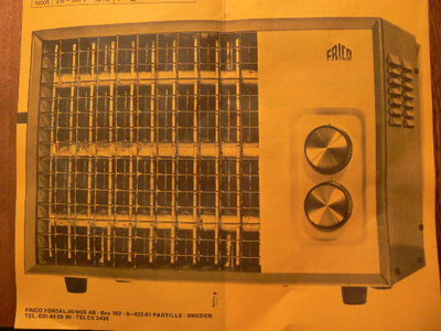

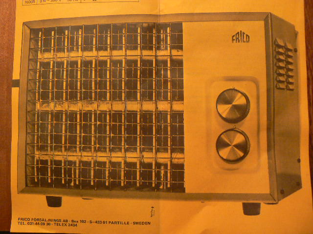

Ostin kesähelteellä kirpparilta tällaisen punakuorisen ruotsalaisen Frico-lämpöpuhaltimen. Laite on uusi, oli vielä tehtaan paketissa. Kun laitan lämmittimen päälle, puhallin rupeaa puhkumaan vaikka termostaatti on lähes nollilla. Lämpöä ei kuitenkaan tule ennen kuin laitan termarin isommalleen. Silloin sitä kyllä tulee. Sähkövastukset on valettu johonkin metalliseokseen, aivan kuten oli vanhoissa auton sisätilan lämmittimissä.

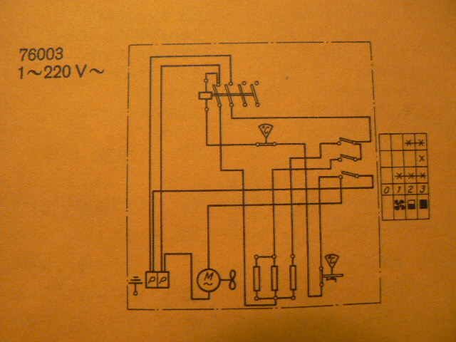

Koska minulla oli jo ennestään yksi samanlainen lämmitin, jonka luulin olevan rikki kun sekään ei stoppaa kun haluttu lämpötila on saavutettu, siksi hankin toisen samanmoisen. Tietääkö joku, kuuluuko tässä lämmittimessä puhaltimen pysähtyä silloin kun ei tarvitse lämpöä lisätä? Laitan ohjekirjasta huonot kuvat laitteesta ja kytkennästä.

Ei kuulu. Puhaltimen ohjaus tulee suoraan pistokkeelta tehonasettelukytkimen kautta. Siinä välissä ei ole termostaattia.

Puhallin toimii kaikissa muissa tehonsäätökytkimen asennoissa, paitsi tietenkin 0-asennossa. Näin kertoo tuo kytkinkaavio. Kaavion taulukosta näkee asennon 1 olevan vain puhaltimelle, ilman lämmitystä. Lisäksi puhaltimen kytkeytyessä samalla vetää rele, joka kytkee sähkön lämmityselementeille, riippuen tehonsäätöasetuksista. Releen käämin kanssa sarjassa on lämpövahdit, jotka toimiessaan päästättää releen katkaisten lämmityssähkön, puhallin jää toimimaan.

Kytkentäkuvahan oli kaikkea muuta kuin huono. Siitä näki heti laitteen toimivan juurikin siten kuin ealab kertoi. Vaan tuopa on poikkeuksellisen hyvä puhallin. Valitettavan monissa kytkentä on tehty juuri sillai hölmösti, että termostaatti pysäyttää myös puhaltimen. Moista omituisuutta on tullut manattua usein. Eli tuollaisista aarteista ei kannatakaan heti luopua.
