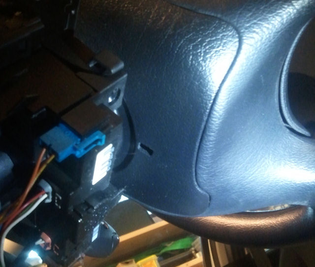

Hmmm.
Olisiko ne ruuvit sitten tuon levyn alla.
Mitenköhän se lähtee irti, kampeemalla vaan vai onkohan noi pienet neliöreijät (4kpl joka kulmissa) avainasemassa sen avaamisessa
Kiitos
Jari

Taitaa lävistä löytyä jotain jousen tapaista jota täytyy kammeta sivuun:
http://www.youtube.com/watch?v=laFmvp8YGE8
 Viestin otsikko: Re: Xsara 2002 miten suoritetaan ratin irroitus ?
ViestiLähetetty: 30.10.2012 15:47
Viestit: 8
Hah siinähän se :)
Kiitos ja kumarrus :D
Jari
