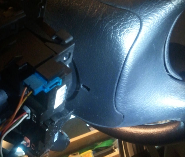

Hmmm.
Olisiko ne ruuvit sitten tuon levyn alla. Mitenköhän se lähtee irti, kampeemalla vaan vai onkohan noi pienet neliöreijät (4kpl joka kulmissa) avainasemassa sen avaamisessa
Kiitos Jari

Hah siinähän se
Kiitos ja kumarrus
Jari
