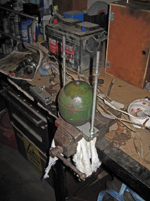

Lyödään Torx-pala tulppaan mahdollisimman suoraan.
02_Telineessä.jpg [ 97.04 KiB | Katsottu 22695 kertaa ]
Asetetaan pallo telineeseen ja siivotaan tulpan ympärystä.
03_Torx_paikoillaan.jpg [ 97.57 KiB | Katsottu 22700 kertaa ]
Kierretään tulppa Torx-paloineen paikoilleen.

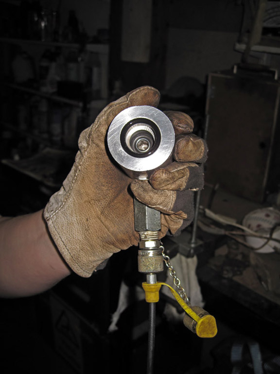

04_Laite.jpg [ 94.75 KiB | Katsottu 22702 kertaa ]
Etsitään varsinainen täyttölaite ja kiinnitetään typen syöttö.
05_Kasattuna.jpg [ 103.11 KiB | Katsottu 22699 kertaa ]
Laitetaan Torx-palan päälle täyttölaite vääntöhylsyineen. Tarkastetaan vielä kaikkien tiivisteiden (tulppa, täyttölaite, hylsy) paikoillaan olo. Kasataan koko keksintö. Huomioidaan, että tulee kasattua suoraan.
Työnnetään vielä hylsymeisseli paikoilleen, pyöritetään tulppa kiinni ja avataan 1,5 kierrosta. Tarjoillaan pallolle haluttu määrä typpeä, pyöritetään tulppa kiinni. Poistetaan paineet täyttölaitteen kammiosta ja puretaan pallo irti laitteesta.
06_Mittaus.jpg [ 105.32 KiB | Katsottu 22739 kertaa ]
Tarkastetaan saavutettu painetaso, tiukataan tulppa vierä ruuvipenkissä ja irrotetaan Torx-pala tulevaa käyttöä varten.

Sen verran valotetaan apparaatin detaljeja että tuo paineenalaisen tulpan kiinni ruuvaaminen on se ongelma eli mistä välistä väännin tiivistyy. Ensimmäisessä versiossa tiivistys oli tuon meisselikahvan varresta mutta sen ongelmana oli että kahva poistui maapallon säteen suuntaan kun pullon venttiiliä raotti. Nykyisellään tiivistys on palanpitimen ja tuon alumiinimöykyn välissä ja palanpitimessä ollut läpireikä on tukittu Mystic Puddingin Comical Metalilla.

Ja kun se paksumpi o-rengas siitä hylsyn päältä on päässyt karkaamaan torx-palan päälle, suhisee tuo keksintö metkasti siitä meisselin varresta. Toisaalta, jos pallo jää hieman vinoon, niin kuuluu metka poks ja suhisee hauskasti pallon ja tuon värkin välistä, samalla kun se iso o-rengas tulee kurkkimaan ulkomaailmaa. Pallon tulpan tiiviste huonosti paikoillaan aiheuttaa sen, että ei se typpi vaan halua pysyä pallon sisällä. Mistäköhän muualta tuo vielä saatiin fuskaamaan tänään...
Jaa niin, kerran kesken tulpan kiinnipyörityksen kuului tsöp-tsiiih, joten tipautettiin paineet pois ja kävin kääntämään tulppaa auki, jonka seurauksena saatiin aikaan pidempi sihinä. Muu tiivistys oli siis pettänyt juuri samalla hetkellä, kun olin saanut tulpan tiivistymään. Sen kun olisi tajunnut heti, niin olisi yksi ylimääräinen harjoituskierros jäänyt välistä.
