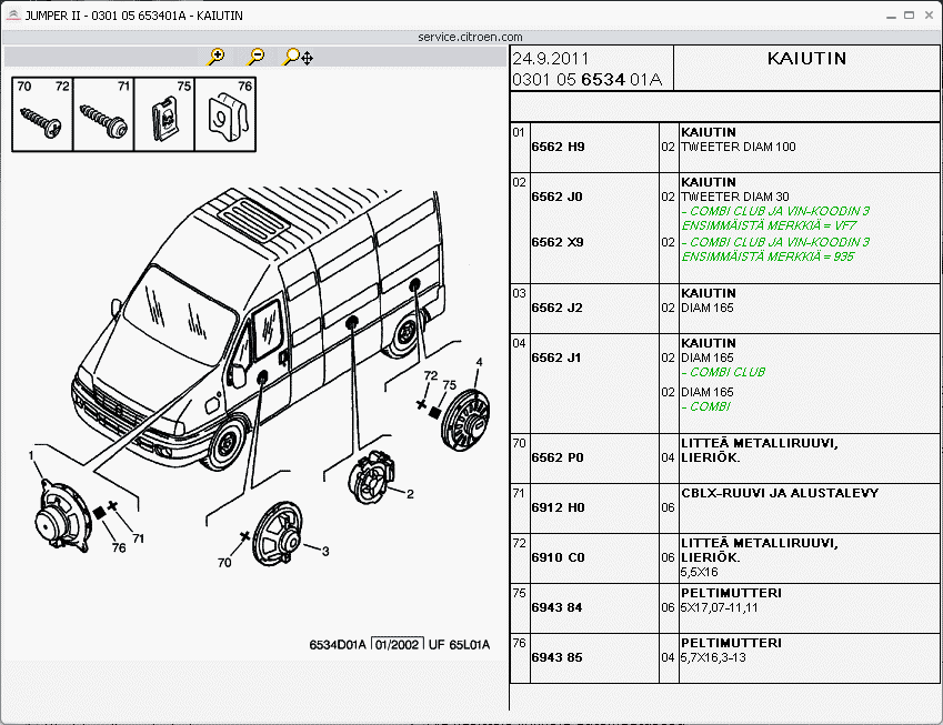

Toinen info mikä olis tarpeen, on Jumperin kaiuttimien koko. Netistä oon löytäny vain uudemman korimallin
mitat, mutta en mistään tämän vanhemman. Eli oven ja kojalaudan kaiuttimien koko pitäis saada selville.
Onko näihin olemassa missään englanninkielisellä sivulla ilmaisia räjäytyskuvia?

Autohifiliikkeissä on yleensä radio- ja kaiutinvalmistajien kataloogeja, joista koko selviää. Service tarjoaa tämmöistä Jumper II:een:
jumperin_korkeat_puhujat.png [ 50.47 KiB | Katsottu 2587 kertaa ]
Onko näihin olemassa missään englanninkielisellä sivulla ilmaisia räjäytyskuvia?[/quote]Service taitaa osata englanninkin. Olen käyttänyt kuitenkin vain ranskaksi ja suomeksi.

Kiitos, näillä päästään jo helpommassa, eli kaiutinasioissa liikkeelle.
