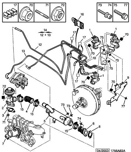

Mihin väliin ne reiättömät tiivisteet pitää asentaa ja mitä muuta tuossa EGR:n käytöstä poistossa pitää tehdä? Kiitos jo etukäteen.
EGR.jpg [ 54.68 KiB | Katsottu 17154 kertaa ]
C5 2.0 Hdi Tourer-08 AT
 Viestin otsikko: Re: c5 tehot puuttuu
ViestiLähetetty: 02.02.2013 21:34
korvaa numero 3 umpilaipalla tai sitten 8
Paikalla
ViestiLähetetty: 03.02.2013 10:45
Viestit: 369
Omaan tein osien nro 2 ja 6 muotoiset laipat ja heitin niiden välillä olevat töryt kokonaan mäkeen. Peittyy siististi suojamuovin alle, eli ei siis vaikuta katsastukseen :mrgreen:
