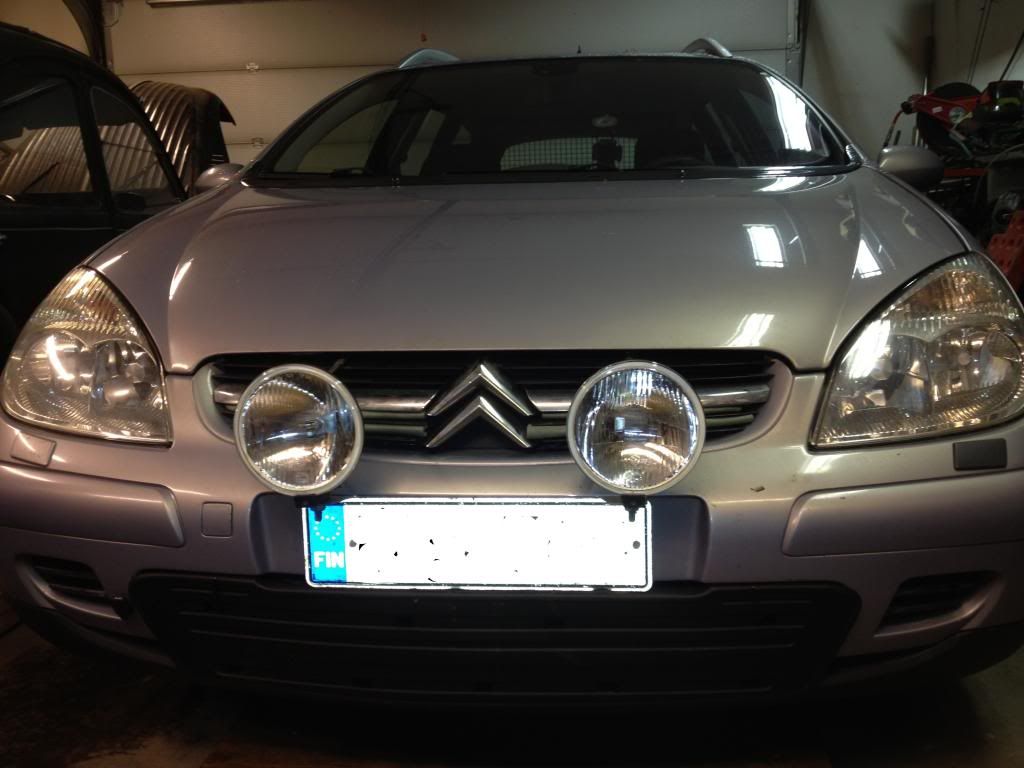

Otin ja juotin vasemman polttimon kantaan haaran lisävalojen ohjaukseen. Löysin kyllä mjotnjetistä sellaisen sulakkeen tilalle laitettavan haaroitusjutskan, mutta kyseinen härpäke oli isommalle lattasulakkeelle, kun taas C5:n lamppusulakkeet olivat niitä pienempiä.
Tuollainen siis tarttui motonetistä vaatteisiin ja tuollainen olisi pitänyt.
Terveisin
 Viestin otsikko: Re: C5 ja apukaukovalot
ViestiLähetetty: 11.02.2013 18:43
Onpa varsin onnistunut ilme viitosessa. Tuon kokoluokan pyöreät sopii tuohon keulaan hyvin. Onko tuossa rekisterikilven alle tuleva asennusrauta noille lisävaloille?

Viestit: 1654
black_van kirjoitti:
Isommatkin istuu ihan hyvin.
Huomaa mainosteksti kilven alapuolella.
Citroen e-C4, vm 2020.
Citroen DS5 Hybrid4, vm 2013.

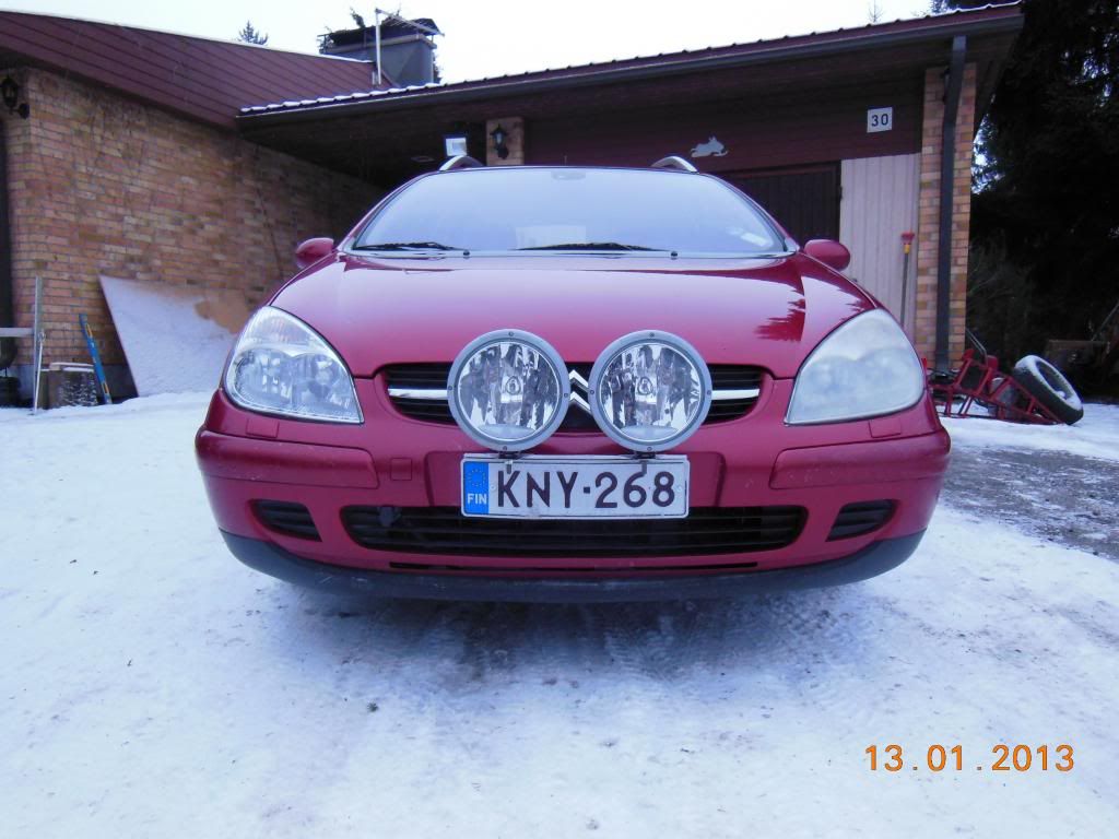

ViestiLähetetty: 11.02.2013 20:18
Viestit: 433
RPekka kirjoitti:
Niinpä ;)
Hella 3003 ja omatekonen rauta
Ja mamman pirssissä Hella FF1000 myös omalla raudalla.

No mutta - tuohonhan mahtuisi tuollaisia neljä vierekkäin... :mrgreen:
ViestiLähetetty: 11.02.2013 21:38
Viestit: 433
Juu, ja Bexiinkin meni kuusi Tonnista aikanaan. Ja katsastettu tuolla patterilla.
ViestiLähetetty: 11.02.2013 22:13
Joo, ovat nuo tonniset kyllä käsittämättömän pieniä valonpoikasia... ihan kuin noi miulla olevat 3000 compactitkin. Hölmö olin, kun moiset ostin, kun valojen kokoisiakin valoja olisi saanut :(
ViestiLähetetty: 11.02.2013 22:28
Viestit: 755
Paikkakunta: Nurmijärvi
Koin yllätyksen, kun tänään ensinkerran ajelin nuilla pimeässä. Suuntaus oli juuri nappiin, vaikka olivat tallissa arviosta laitetut. Ja hyvin valaisevat. C5:n kapea valojuova muuttui leveeääksi valoalueeksi.
