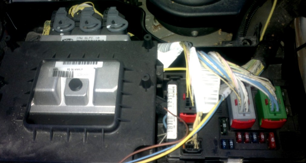

Tähän lisäksi se lupaamani kännykällä otettu kuva auki olevasta levystä. Ko. sulakkeet on nuo kaksi sinistä 15A etuosassa.
Ja kuten näkyyy, tällä puolella ei ole releitä, eikä myöskään pysty mitään hyppylankoja kolvailemaan. Eli on revittävät irti ja
tutkittava alapuoli. Toivottavasti folio on näkyvissä, eikä prässätty vaikka muovin sisään ?

RistoXA kirjoitti:
Kyllä se piirilevy ja releet ovat ihan siellä muovikotelon sisällä, eli puukkoa tarvitaan kotelon aukaisuun.

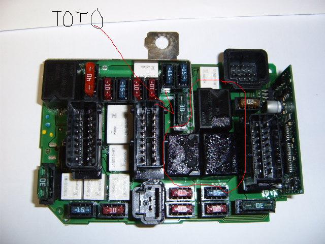

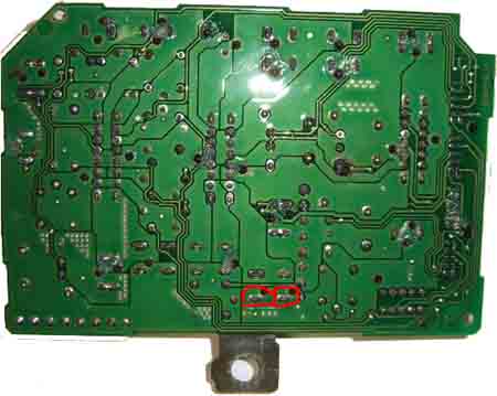

Kuvasta ei oikein erota sinun BSM:n numeroa, mutta melkolailla tämän kaltainen. Noiden muovikuorien sisässä tälläinen levy (BSM täytyy irroittaa ja kuoret täytyy avata että piirilevyn näkee)
Liitteen takakuvasta näkyykin että ainakin tuossa tosiaan tulee samalta releeltä ja molempien lähivalosulakkeiden (liitteen etukuvassa toisin päin ylhäällä) "alapäät" on juotettu samaan kupariin, ko. rele on tuo valkoinen lähivalosulakkeiden ja liittimen välissä... mutta todennäköisesti sinulla hieman erilainen mutta samalla idealla (ja etupuolen merkinnät ei liity tähän, kuvat lainattu pösöstä: http://www.peugeot-club.com/forum/viewt ... &tid=94742)
