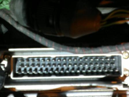

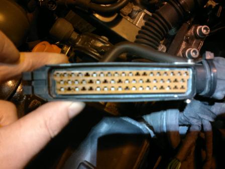

ViestiLähetetty: 25.02.2013 21:35
Viestit: 31
No niin, abs-boksi löytyi kannen alta, mutta ongelma ei selvinnyt.
Numerointihan on siten, että alimmaisessa valokuvassa elikkäs pistokkeessa nasta numero 1 on ylimmäisenä oikealla ja 19 äärimmäisenä ylärivissä vasemmalla ja edelleen 20 keskirivissä oikealla ja 37 reunimmaisena vasemmalla.
Mittaus nastoista 18-35 arvoksi n.1,1 kohm ja nastat 17-34 n. 200 ohm. Mittaaminen pareista 16-33 ja 15-32 ei onnistunut, koska paikoissa 15 ja 33 EI ole nastaa mistä mitata kuten valokuvasta näkyy. Mikä neuvoksi?
Lisäksi abs-valo palaa vaikka sekä sulake F1 kabiinin rasiasta sekä F3 konehuoneen rasiasta ovat irroitettuna.
Tällöinhän tietenkään abs-järjestelmä ei toimi ja varoitusvalon kuuluukin palaa mutta miltä sulakkeelta tulee varoitusvalolle virtanen?
Onko lisää vinkkejä vianetsintään?
