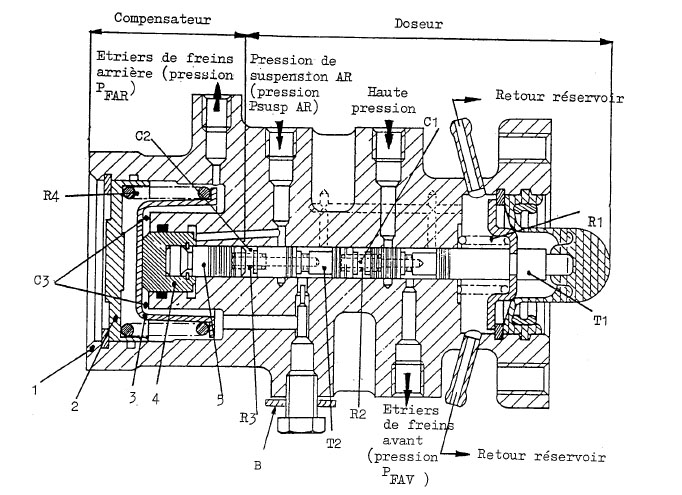

Nickroen kirjoitti:
havaitsinpa että syystä X välillä xantian jarrupoljin jää jarrutuksen jäljiltä jumiin, eli jarrut päälle ja poljin pomppaa itsekseen takaisin tai jalalla avittamalla. Ilmenee "kovassa" jarrutuksessa. Onkohan oman käden tietoa kellään, onko kyseessä ihan mekaaninen jumitus minkä voi korjailla omissa nurkissa vai onko jarrumännän kanssa jotain probleemaa?
No jarrumäntäongelma se tuskin on, kun ainoat männät ovat työsylintereissä - Xantiassa kun ei ole pääsylinteriä vaan se poljinventtiili vain. Kurkkaappas sieltä jalkatilasta varmuudeksi (ihan sen verhoiluläpyskän takaakin), ettei mikään jumita ihan polkimessa tai ole matto karannut jotenkin väliin. Olikohan siellä jotain liukukappaletta polkimen ja venttiilin välillä, joka voisi takerrella? Ei pysty muistamaan.

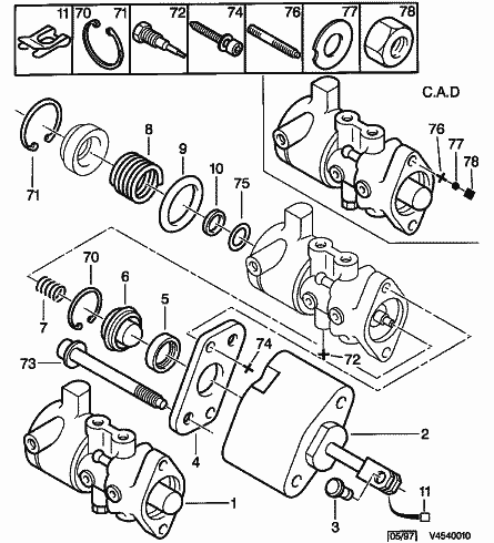

ViestiLähetetty: 22.03.2013 12:19
Onko se kyseinen jousi tuo Servicen jarruventtiilin kuvassa olevan osan 2 sisällä? Onko se poistettavissa sieltä ja saako tuon osan irti jalkatilan puolelta ilman suurempaa purkamista?
 Viestin otsikko: Re: Xantian jarrujumit
ViestiLähetetty: 22.03.2013 19:02
idefix kirjoitti:
välikäikäle
Anteeksi, DOSER SPACER on oikea nimi.
Juu se. En muista ihan varmasti, onko noilla pitkillä (73) kiinni ihan vaan. Voihan sitä kokeilla ainakin kääntää ne auki, jos ei kukaan muista. Polkimen puolelta pitää toki irrotella (3/11).

ViestiLähetetty: 24.03.2013 02:25
Konetilan puolelta purettava, eli ei sa jalkatilan kautta. Ja en ole perehtynyt siihen kuinka jousi olis korvattavissa kiinteällä palikalla?
