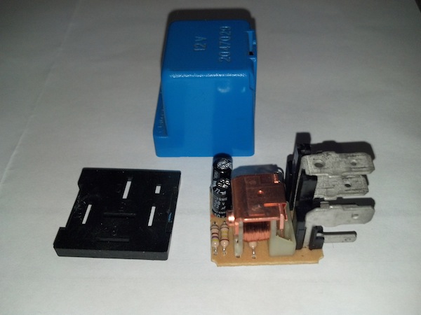

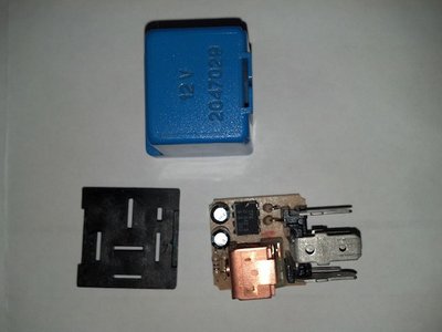

Laitetaan nyt tähänkin ketjuun XM:n pyyhkijän (tihku)releen modaus, jolla saa turhan hinkkaamisen kuriin...
MustaKuukkaa pistetty entistä ehompaan kuntoon: modattu tuulilasinpyyhkijöiden Tihku / viive rele niin, että pissapojan käytön jälkeen pyyhkijät eivät hinkkaa lasia turhaan 4x, vaan sopivasti 2x, sen sulakekotelon alapäässä olevan sinisen releen sisällä on ajastin piiri u 642 B, jonka vieressä on vastuksia ja pari kondensaattoria, ja kun sen 120kOhm. vastuksen vaihtaa 60kOhm. vastukseen, niin pyyhkijän moottorille annetaan puolta lyhyempi käynti-aika.
Rl2.jpg [ 55.01 KiB | Katsottu 14691 kertaa ]
Rl1.jpg [ 54.62 KiB | Katsottu 14691 kertaa ]
Tämän näköisessä releessä kyseinen vastus pilkistää käämin alta, Cartier -merkkisessä vastus on helpommassa paikassa piirilevyn reunassa.
Lisä infoa releen ulkoisesta kytkennästä löytyy: http://voltag.com.ua/upload/UA_VOLTAG/catalogs/HC-Cargo_Part_11.pdf
ja ohjauspiiristä: http://html.alldatasheet.net/html-pdf/26125/TEMIC/U642B/382/3/U642B.html

Korjaus, kuvan mukaisessa releessä kyseinen vastus sijaitseekin releen käämin päädyn vieressä, ja on arvoltaan n. 140kOhm. ja aikakin on pidempi tällä releellä, n. 6sec. kannattaa siis korvata 60Kohm. vastuksella...

Rl1.jpg [ 19.27 KiB | Katsottu 14641 kertaa ]
Ei siis ole käämin alla, vaan päädyn vieressä, keskimmäinen kuvassa näkyvästä 3:sta , Cartier -merkkisessä vastus on helpommassa paikassa piirilevyn reunassa.
