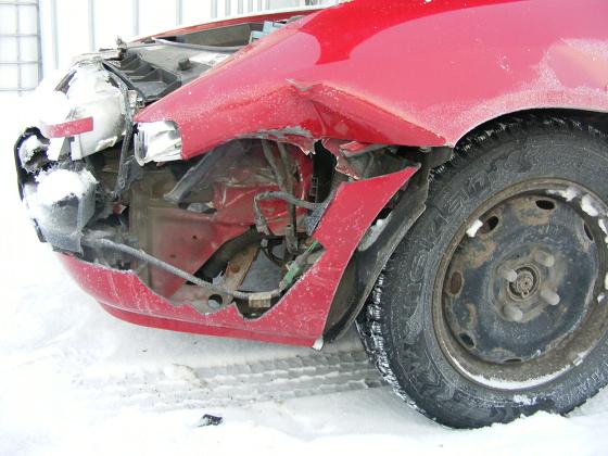

Just tollasii uunoi! Autohan pitää olla vimosen päälle eikä pidä nukkua, ennen kuin naarmuuntuneen pölykapselin tilalle on saatu uusi!
No, tosielämässä sattuu, ja kovasti, vaihdoin Xantian etupuskurin jokin aika sitten. Yllättävän helppo homma, puskurin kyljessä etupyörien edessä on 6mm ruuvit, niiden mutterit näkyy konehuoneen puolella runkoaisojen neliskanttisissa aukoissa. Muutoin, etukiinnitykset on helposti käsillä, muistaakseni ajovalojen alla.
Puskurin rungon kauniin, sulavalinjaisen kaarevuuden antaa prässätty peltiprofiili, jonka päissä on nuo kiinnitysvarnat. Epäilen, että puskuri on hieman siirtynyt ja kenties tuo profiili taipunut. Tai kiinnityskohta siirtynyt, siellä oli muovikennostohärpäkkeitä, mitä voi voimailla haluamaansa suuntaan ihan hienosäätämällä niiden kiinnitysruuveja.
Tuolta puskurin kohdalta näkyy mustaa muovikennosto/vaahtorunkoa, puskurin kulmissa ei ole kiinnikeitä, joudut passaamaan puskurin kohdalleen vääntelemällä ja sovittamalla, jos lamppu alakehyksineen istuu hyvin ja vika on todellakin puskurin asennossa.
Xantian keula on niin hienolinjainen, että minä ainakin ymmärrän hyvin sitä, joka haluaa sen olevan aivan o'la-la!
