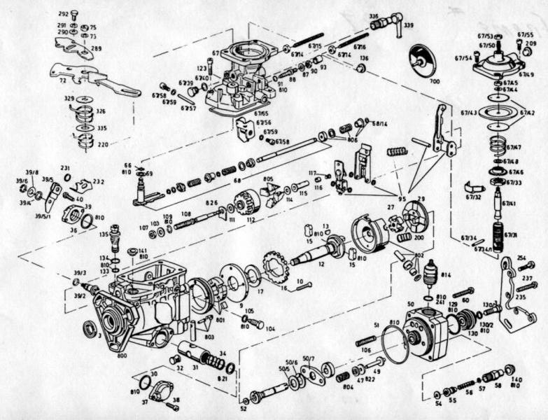

Jos vuoto on pumpun akselilla, niin kuin on todennäköistä täältä katsottuna, niin mielestäni pumpun akselin stefan voi itse vaihtaa. Se vaatii pumpun irrottamisen ja hammashihnapyörän poiston. Paikallaan ollessa ei hihnapyörää taida saada irrotettua. Beksissä on joskus tuo stefa pitänyt vaihtaa ja niillä kokemuksilla olettaisin näin olevan mahdollista myös Xm:n pumpussa.
Tuossa netistä lainattu räjäytyskuva Vw:n pumpusta, tuo stefa (osa nro 3)akselilla taitaa olla samanlainen:
rajaytysk bosch syöttöpumppu.jpg [ 94.43 KiB | Katsottu 7215 kertaa ]

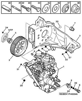

Näyttäisi tämä tapaus kuitenkin valuttavan sitä naftaa tuon kuvassa näkyvän pumpun kiinnitysrungon ja pumpun välistä. Sen mukaan, mitä Bilteman "hammaslääkaripeilin" kanssa sai selville kun on vähän ahdasta. Eli saattaa/todennäköisesti siis vuotaa hammashihnallekin.
Voikohan tuon akselin tiivisteen vaihtaa? XM meni ainakin tänään seisontaan kun ei tämä ihan viikossa tule selviämään :(
Pumpun vaihtokin tietysti vaihtoehtona jos ei tiivistys onnistu... Kellään tarjolla? 93 XM 21 td (ei Lucaksen pumppu).
XM_Bosch.jpg [ 74.9 KiB | Katsottu 7140 kertaa ]

aaltopelti_fun kirjoitti:
Sieltä sitä tulee miullakin, siinä Eskeren mainitsemassa tapauksessa. Mutta hihnansuojien välistä tuleekin sitten ihan reilusti, pelkkä tipottelu ei riitä kuvaaman vuodon määrää...
Jännästi kuplii, ilmansekaista dieseliä, siitä pumpun ja sen kiinnitysrungon välistä, ja vahva on usko että akselitiivisteen välistä tuo vuoto olisi. Selvinnee kun piiskaa ittensä "apinan raivoon" ja alkaa remonttiin, on vähän ollut motivaatio hukassa tuota kohtaan...
Niin, ja meinasin irroittaa (tälläkin kertaa) kiinnitysrungon kanssa, ei tarvitse ihmetellä ajoitusten kanssa, ja mielestäni sen rungon kiinnityspultit ovat hitusen helpommasti kuin itse pumpun. Juu, kyllä niihin kaikkiin pultteihin yläkautta pääsee, vaikkei ihan siltä näyttäisikään...
Jakohihnakin menee vaihteeksi vaihtoon, johan tuolla nyt paikallaan olevalla tulikin muutama tuhat kilometriä ajeltua. Vaan ei uskalla ottaa riskiä dieselin aiheuttaman pehmenemisen kanssa, parinkympin säästön takia...
Mikä tuon vuodon sitten aiheuttaa, ikä vai matka? Pehmenneessä "raatovankkurissa" on ymmärtääkseni alkuperäinen pumppu paikallaan, mittarissa "vasta" kutosella alkava lukema. Tässä "korvikkeessa" sitten mittarissa vasta nelosen alku, ja kyseessä vieläpä jälkidieselöity tapaus, mutta pari vuotta vanhemmilla osilla. Yksi lisämuuttuja tässä yhtälössä vielä on, tämän vähemmänajettu on ollut pitempiä aikoja ajamatta, saattaa sekin osansa aiheuttaa..?
