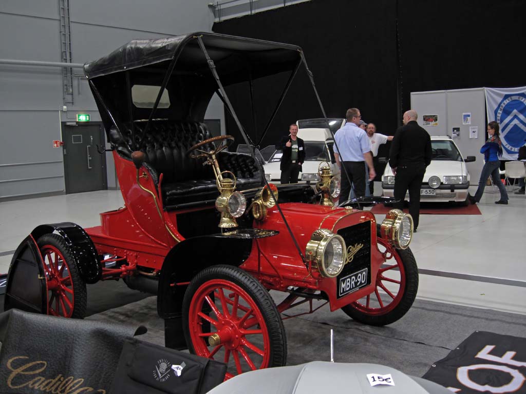

käkkylässä
Kun nyt taas tuli käkkylä puheeksi, niin oheisessa kuvassa on käkkylä ja bx van (ja bonuksena myös yksi break). Kumman noista kahdesta valitsisit ensisijaiseksi autoksi arkiajoon? :mrgreen:
kakkyla.jpg [ 118.72 KiB | Katsottu 10176 kertaa ]
Meidän Xantioissa on käsittääkseni alkuperäiset puolakannet... mittarilukemat ovat 150, 261 ja jotain reilut 300 Mm. Kai niitä joskus pitäisi vaihdellakin kyllä.
