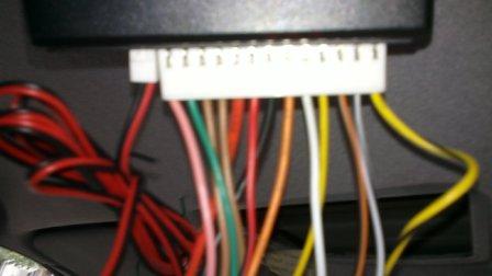

Moikka
tuollain kytkin.... ja toiveet oli korkealla.... mutta... napsuu vaan... tik tik... kun painelee nappeja...
pahus.. laitan kuvan siitä mun boxsin pihoista... jollei ne meekkään samanlailla...
terkuin mikki puh 0415447302

Samanlainenhan tuo näyttää olevan. Laitoitko tuon rimen keltaisenki piuhan auton maadotukseen? Itellä teki samaa ja johtu tuosta...

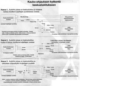

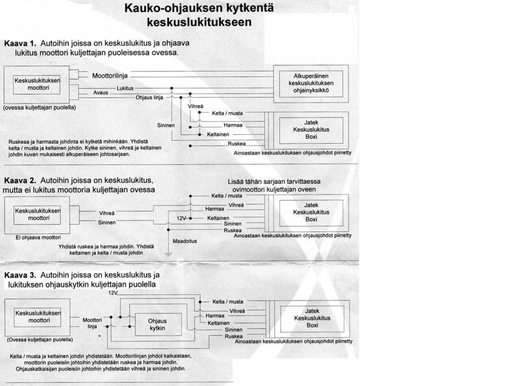

No niin, tänään vasta saapui postiin Jatek'in boxi, paria asiaa kysyisin ennenkuin alan purkamaan autoa:
Kaava 1: Autoihin, joissa on keskuslukitus ja ohjaava moottori kuljettajan ovessa, vai kaava 2: Autoihin, joissa on keskuslukitus ja lukituksen ohjauskytkin kuljettajan puolella?
Tuossa ekassa ei käsketa katkaista mitään johtoja, kuten tuo linkittämäsi ohje sanoo, vaan siinä liitetään vaan virta, maa ja 3kpl ohjausjohtoja, toisessa käsketään katkaista moottorilinjan johdot, ja siinä liitetään virta, maa ja 6kpl ohjausjohtoja.
En ymmärrä. :(

Joo, eli kakkosesta juurikin on kyse...
Kaava 1: Autoihin, joissa on keskuslukitus ja ohjaava moottori kuljettajan ovessa, vai kaava 3: Autoihin, joissa on keskuslukitus ja lukituksen ohjauskytkin kuljettajan puolella?
En ymmärrä. :([/quote]
En osannut muokata viestiäni, joten tässä tuo kytkentäkaavio, jos joku osaisi neuvoa kummalla kaavalla tuon projektin suoritan.
kauko1.JPG [ 107.91 KiB | Katsottu 15501 kertaa ]
 Viestin otsikko: Re: Xantian keskuslukitus
ViestiLähetetty: 11.07.2012 21:26
Viestit: 4702
pitää ettiä se alkuperäinen lukituksen ohjausyksikkö ,eikä ainakaan mennä oven sisään.
