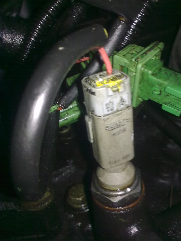

Xantioista en mitään tiedä, mutta laitan kuvan BX:n vastaavasta liittimestä. Oliskohan se kovinkaan erilainen Xantiassa? Ja tuo ainakin irtoaa ihan suoraan vetämällä. Minkä verran sieltä sitä liitintä sait tirkisteltyä? Näyttääkö yhtään samanlaiselta?

r_a_n_u kirjoitti:
Kiitos kuvasta, ei näytä kyllä ihan samanlaiselta, tuo näyttääkin ihan siltä että vain vetämällä irtoaa. Tosin anturi näyttää aika samnanlaiselta. Olisko noissa vaan sitten erilaisia johdon liittimiä. Pitää paremmalla ajalla taas ihmetellä sitä. Olen aika varma, että jostain muovikliksusta pitäisi päästä painamaan/vääntämään/työntämään oikeaan suuntaan tms. että lukitus aukeaa ja irtoaa helposti.

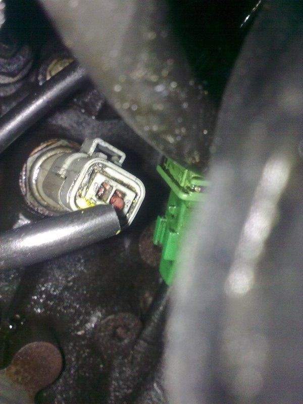

Eipä tosiaan ole sama liitin kuin BX malleissa. Siinä on Boshin 2-napaliitin, jossa on ulokkeeet jonka välissä on teräslanka josta pitää painaa. Toine v-mäisempi liitin on jossa ohut teräslankaklipsu pitää kaivaa urasta pois ja sen jälkeen se onkin sitten hukkunut johonkin maastoon :roll:

Se lienee tämä, eli lukituskieltä pitänee yrittää nostaa tuon nastan yli, vaikeassa asennossa päästä suoraan kieleen?
(jos ei toimi kuva, niin googlen kuvahaku FAE12640)
tai tuo ruuvari/piikki/naula uraan ja nosto (=painetaan/väännetään siten että kieli nousee)
(Vihreissä liittimissä olisi mainittu painettava metallisanka, ei tuossa anturissa)

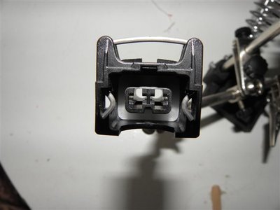

DODII. Piti käydä penkomassa autotallin aarteita. Tässä kuva mikä pitäisi selkeyttää tuon kuvassasikin näkyvän metallikklipsun toiminta. Siis tämähän ei ole läheskään se v-mäisempi :lol:
Edit.Nyt kun tuota kuvaasi katsoo tarkemmin, niin taitaa olla tuo ollo_o:n uudempi versio :roll:

tuo metalliklipsusta painettava liitin onkin helppo avata, vaikei näe koko liitintä, kunhan kädellä koplaa ja painaa metallista.. oi miksi siellä ei ole sellaista...
