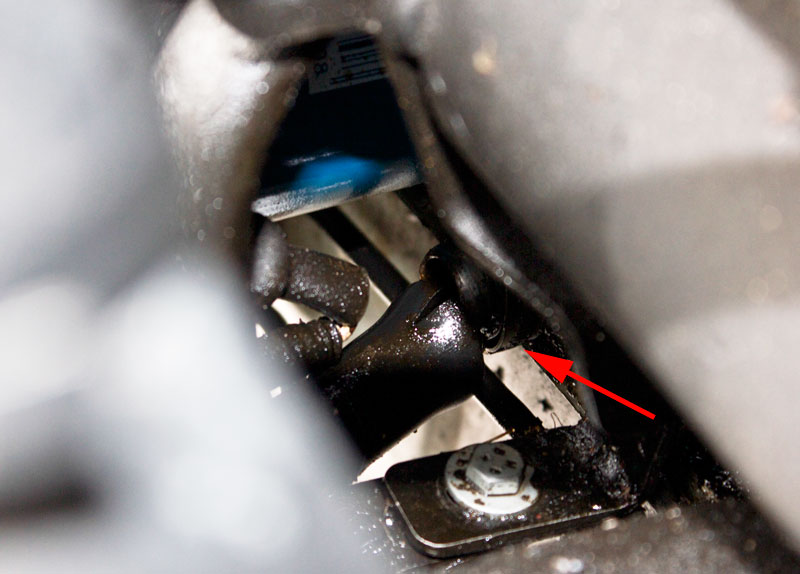

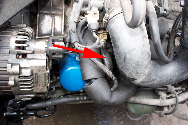

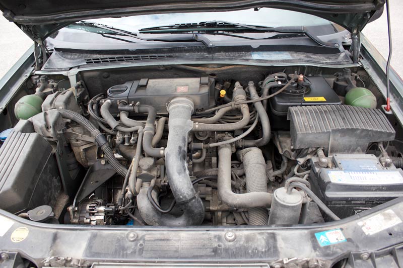

Kurkkasin pellin alle joutessani, ja rupesin kummastelemaan, kun konehuoneen alakerta vaikutti mielestäni sottaisemmalta kuin aiemmin. Aikani tiirailtuani huomasin jonkin varsin hyvin piilotetun letkun katkenneen ahtaannäköisestä paikasta. Koitan laittaa kuvia tähän viestiin. Nätisti letkukiristimen jälkeen mennyt poikki, kuivanut jäykäksi ja haperoksi ja sitten katkennut. Käsitystä siitä milloin tämä on tapahtunut ei ole. Auto käy ja kukkuu samoten kuin ennenkin, ja vastikään autolla on pöristelty maantiellä vähän pitempää matkaa. Epäilen vain, että katsastussetä saattaaisi olla yrmyläisenä, jos asiantilan huomaa, ja katsastaahan tuo toki tulisi tässä muutaman viikon sisällä. Nyt sitten on sen klassisen mitä nyt -kysymyksen aika.:)
Mutta mikä tuo letku on, aiheutanko sotkun lisäksi muutakin harmia autolle, jos sitä kaupunkiajossa käytän ennen kuin saan siihen tilalle ehyen, ja ennen kaikkea, mitä tuohon tilalle? Löytyykö varaosaliikkeiden perusvalikoimasta jotakin sopivaa, vai onko jokin merkkituubi, jota saa vain marmoritiskiltä latomalla hunajamarinoituja mansikoita pöytään?
En oikein saanut selvää mihin tuo letkun toinen pää kulkee, jää tuonne jonnekin alakertaan kai. En viitsinyt ruveta kovin siirtelemään, vaikka mitäpä se olisi haitannut, kun on rikki jo muutenkin...:D

Tiedoston kommentti: Tässä vielä tarkemmin osoitettuna munineen letkun sijainti konehuoneen kontekstissa.

Tiedoston kommentti: Tässä tuo katkennut letku. Vieressä paistaa öljynsuodatin. Liekö tuossa vieressä (tai siis kuvassa letkun vasemmalla puolella) jonkin anturinkin liitin, sekin melkoisen öljyisenä. Mikähän se on?
putkipoikki.jpg [ 63.94 KiB | Katsottu 13822 kertaa ]
Tiedoston kommentti: Kone on siis Xantia-95, 1.8i 8v
yleiskuva.jpg [ 83.65 KiB | Katsottu 13822 kertaa ]

Onkohan tuo se letku joka lähtee venttiilikopalta ja kiemurtelee öljypohjaan,eli huohotinletku? Vaikuttaisi siltä. Itse ottaisin tuon letkun irti,mittaisin halkaisijan ja hakisin öljynkestävää yleisletkua. Tuo taivuteltu malli kiemurtelee sen verta vittumaisesti etten itse ainakaan lähtisi pujottelemaan uutta samaa reittiä.
Edit: Se on juurikin se,eli tuo letku joka lähtee ilmanputsarille menevän letkun alta. Voi tietysti olla että päät on erikokoiset venttiilikopassa ja öljypohjan tietämillä mutta saahan siihen laajentavan holkin väliin ja jatkaa paksummalla letkulla jos näin on.

Kävin ihmetteemässä letkun matkoja vielä uudestaan ja mystiseltä näyttää näin asiaan perehtymättömän silmin.:D
Letkun alapää on (tai siis oli..) kiinni kampikammiossa. Tämän letkun vieressä oikealla puolella n. 10 cm päässä on kiinnittyneenä se legendaarinen jäätyvä huohotinletku välillä venttiilikoppa-kampikammio, joka näkyy myös noissa kuvissa letkuna, jonka ympärillä on solumuovieristettä jäätymistä hillitsemässä.
Tämän katkenneen letkun jäljet katoavat jonnekin. Viimeinen havainto letkusta on se, että se piilottelee tuon jäätymisalttiin letkun takana jonkin matkaa (reitti on ko. letkun ja moottorin välissä), ja katoaa sen jälkeen näkyvistä. Muutenkin ahtaassa paikassa tiellä on juuri passelisti jotakin johtosarjaa ja muuta roipetta, ettei ihan selvästi näe minne tuo päätyy, mutta jostakin kulmasta katsottuna syntyisi päätelmä, että tämä nyt katkennut letku yhtyisi tuohon jäätymisalttiiseen eriistettyyn letkuun. Eli siis olisi sen haara. Onko tuommoinen mahdollista? Toisaalta, suunnilleen samaan osoitteeseen kulkevat tuolla koneen alaosassa, joten mikskäs ei...
Jos tuo on tuon huohotusletkun haara, niin pientä jännähikeä pukkaa nyt sitten siitä syystä, että kerta tuo letku on hapristunut, niin varmasti on myös tuon toisen letkun kampikammion pää. Yläosa tuosta letkusta nimittäin hajosi n. neliösentin palasiksi viime kesänä venttiilikopan tiivistettä vaihdettaessa, mutta neuvokas korjaaja löysi tuhatlaatikostaan erinäisiä letkuja, joilla tilanne saatiin korjattua ja auto taas kulkuun. Alaosaan (eli tuohon pätkään, joka on solumuovin sisällä) ei silloin tarvinnut koskea vielä. Mutta jos tämä letku tosiaan yhdistyy tuohon letkuun, silppua tulee varmaankin lisää. :lol:
