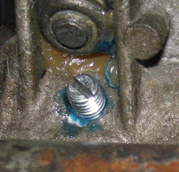

No niin. Oliko se Koken suunnittelema ruuvinpaikka tossa hahlojen välissä. Siinä oli niin ahdasta että piti sahata kanta pois ruuvista ja pää halki ruuvaria varten. Sitä piti ruuvata kierros-pari kun alkoi ottaa akseliin kiinni että kilkutus lakkasi pyörää käännellessä. Leviääköhän se vaseliini toiseenkin päähän laakeria rasvaamaan kun en viitsinyt laittaa toista nippaa. Oli viheliäinen homma kotipihassa kun alla oli niin vähän tilaa että juuri pääsin sinne ryömimään. Ajattelin että se putki on samaa rööriä toiseenkin päähän asti, ei ole saatavilla mitään piirustuksia asiasta.

kyllä , juuri tuo paikka . erityisen tärkee on se oikeanpuoleinen , koska tehostinsylinteri kampeaa sitä tankoo helan toiseen reunaan.
