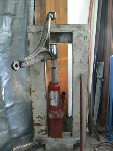

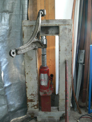

Toisen puolen ehdin iltapuhteena vaihtaa. Iisi keik, tukivarren irroitukseen meni
vajaa vartti, puslan sisukalut putos pois itsestään. Vain holkki vaati vähän rautasahaa
ja pientä koputtelua. Uusi pusla meni kivutta paikoilleen 5t pullotunkin ja romumetallikasasta hakemani prässiraamin avulla. Nappaan kuvan vermeistä tänään, kun askartelen toisen puolen kuntoon. Ei tähän näköjään tarvitse koko pääsiäistä uhrata.

Nyt on puslat pantu paikoilleen, asennettu puuttuva jarrukilpi taakse ja vaihdettu
särkiperuutettu takavalo melkein samanlaiseen kuin toisella puolella on. Niin se puslaprässi on näin ylen hieno:

tollaise menee taaempi pusla sujuvasti.

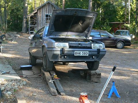

Niin se beksi sai "leiman" tiistaina ilman lisähuomautuksia. Olipahan tarkka poika
tämä K1:n katsuri, mutta hyvä niin.
Tässä kesäinen valohoitokuva beksistä. Älkää yrittäkö tätä kotona( rampeille ajo).
