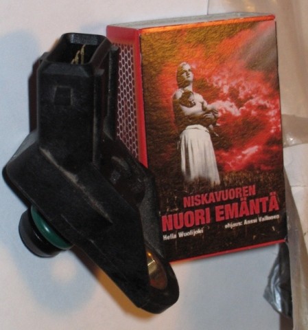

Anturitietoa löytyy täältä:
http://www.bosch.com.au/content/language1/html/4596.htm
Vaikka suoraan ei löydykään tuota 012 loppuista, niin speksit varmaan ok.
Elis siis sivu 41:
Output resistance to ground Uv open: (Pinnit 1: Uv, 2 signal, 3 Ground)
Mittaa pin 2-3 typical 4,7 Kohmia (omassa map anturissa oli: 5,87 Kohmia)
Output resistance to Uv, Ground open: Mittaa pinnit 1-2 typical 5,3 Kohmia ((omassa map anturissa oli: 5,18 Kohmia)
Mittasin omasta anturistani myös pinnit 1-3 (Uv-Ground) Oli 10,14 Kohmia)

Tällaiset arvot olivat nykyisessä Boschin anturissa:
0261 230 058
09-06-22 3A
96 394 189 80
Xsaraan löytyi kahta vaihtoehtoa antureista, varaosaliikkeessä koittavat selvittää nyt kahdesta vaihtoehdosta oikeampi, nämä numerot kun eivät helpottaneet etsintää.
Eiköhän se MAP ole Xsarassa viallinen. Nyt en ole nykimistä juurikaan huomannut, mutta en huomannut myöskään muutosta käytöksessä kun näppäsin kokonaan piuhan irti siitä ja ajelin jonkin verran. Luulisi, että toimivan osan poisto käytöstä vaikuttaisi jotenkin, edes hetkellinen kulutus nousisi?
Motonetissä on tarvikkeena myynnissä, mutta sellaista ei kannattane?
edit: Ja olisikohan tuossa jotenkin enemmän tilaa kuin sotko_volcanella, kun näytti siltä että MAPin voisi irroittaa irroittamatta mitään muuta, kun on nivelletty hylsyavain. Toki voi olla, että irroittaessa tulee ongelma ja pitääkin alkaa purkamaan.
