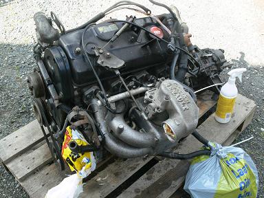

Tällainen R25 kone hiluineen löytyy vajasta, jos innostut projektiin. Hinta tuskin
muodostuu kynnyskysymykseksi.

J7T-731 oli se :P eli 2.2 91kW versiona 9.9 puristuksilla.
Kone ilmeisesti viimeisiä ei-kat versioita kun osissa on -88 leimoja, ainakin hyväkuntoiselta vaikuttaa. Nokat virheettömät, pytyn yläpäässä hoonausjäljet näkyy vielä tulpan reijän kautta.
Nokka pitäisi olla sama TRE20 ja reilun 2.0 ja 2.2 eli 260 asteinen 20/60 ajoituksilla symmetrisesti. Eli tuon vanhan pidemmän kepin voisi adoptoida. Toisaalta pumpun saisi myös ohjaustehostimen pumpun paikalle, mutta hihnavälityksiä pitäisi hidastaa jottei pyöri koneen nopeudella.
Muita havaittuja eroja on jäähtyskierron lähtö kannen vastakkaisesta nurkasta eikä vakipaikassa ole aukkoja valmiina, eli poraushommia tai pidempi syylärin yläletku. Erikätinen syyläri helpottaisi hieman.
Moottorin pohjalohko pitää myös ottaa vanhasta koska tuo on pitkittäismoottoriasennuksesta eikä siinä ole vetarin tukilaakerin pesää.
