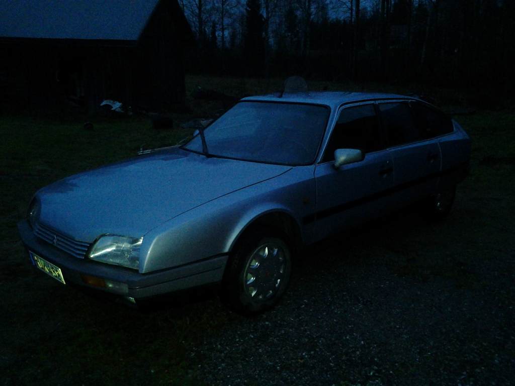

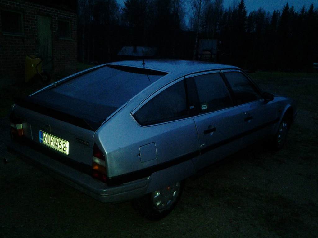

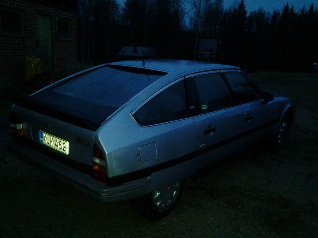

ViestiLähetetty: 09.11.2013 17:56
Viestit: 66
Vuoden -71 Viva ja sen perään vuoden -73 sprite asuntovaunu.
Tällainen on tuo kissa.
