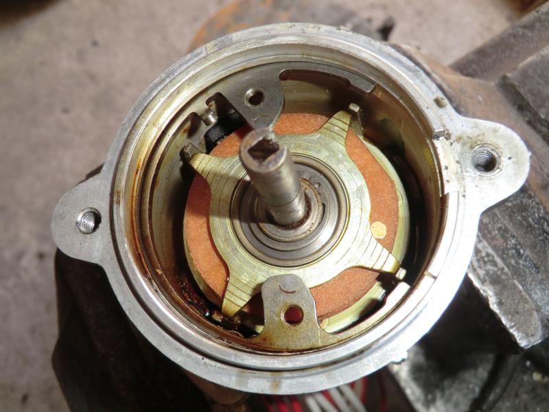

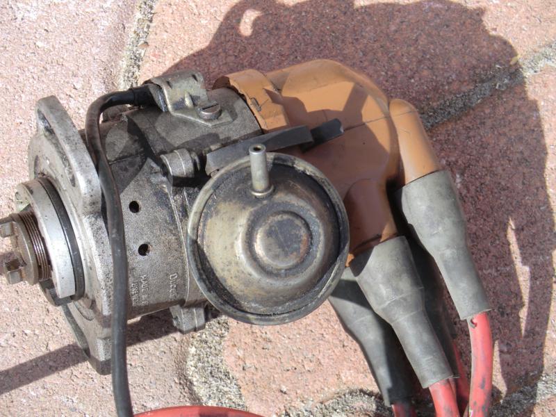

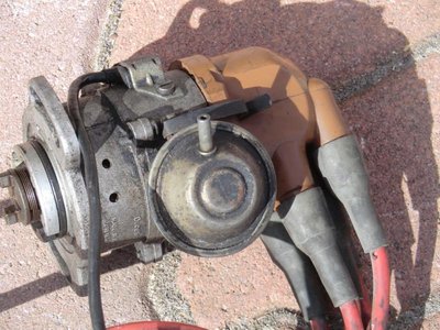

Tässä kuvia viime kesältä oman automaattibeksin jakajan purusta.
CIMG2479_11-23-2013.jpg [ 86.36 KiB | Katsottu 9466 kertaa ]
CIMG2475_11-23-2013.jpg [ 110.54 KiB | Katsottu 9466 kertaa ]

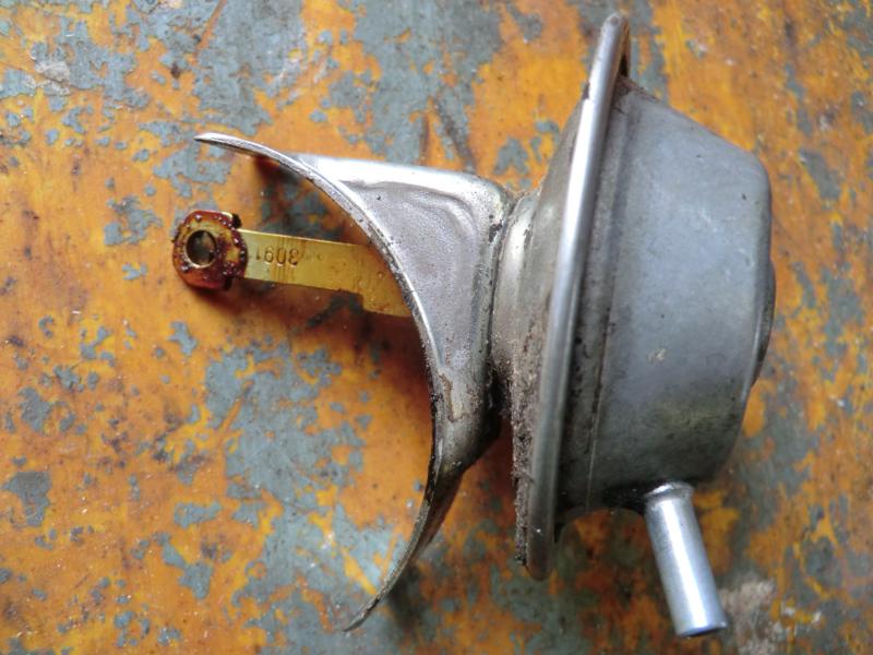

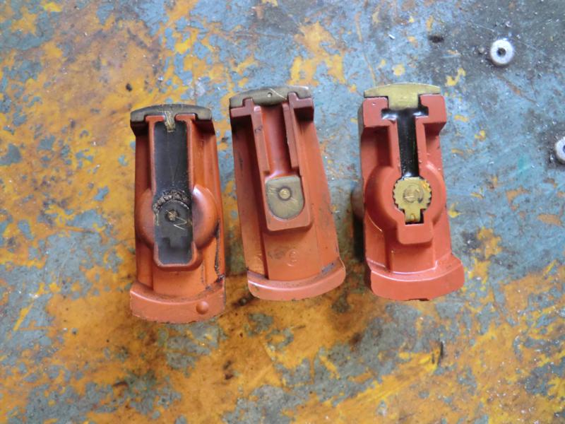

Tässä rikkinäinen ja ehjiä saarnamiehiä sekä alipaineen säätimen kalvo.
CIMG2481_11-23-2013.jpg [ 87.17 KiB | Katsottu 9465 kertaa ]
CIMG2487_11-23-2013.jpg [ 94.65 KiB | Katsottu 9465 kertaa ]

Eskeren ensimmäisen viestin toisessa kuvassa näkyy se todennäköisin vikapaikka, eli tuo musta piuha joka jakajalta lähtee kohti sytytysmodulia...
Eriste kovettuu, kiitos lämpimän paikan ja öljyämisen, juuresta sitten antaa kuoret ensiksi periksi ja sitten nitkuukin ajastaan kuparit poikki. Ensin oireilee siten että moottorin keinahtaessa (kovempi vedätys/moottorijarrutus) kipinä saattaa kadota, mutta palautuu taas takaisin. Tämä sitten hiljalleen pahenee ärsyttävästä matkan katkaisevaksi. Osaa tapahtua aika nopeastikin jos niikseen haluaa...
Tuon oireilun näkee sitten kätevästi myös kierroslukumittarista, se putoaa nollaan/menee kohti nollaa oireen ollessa päällä. Paikallaan ollessa vikapaikkaa voi haeskella heiluttamalla kyseistä piuhaa, useimmiten jossain vaiheessa pätkäisee...
Pikakorjauksina tuohon on tullut tehtyä joskus puristamalla pienet abikoliittimet kuorittuihin piuhoihin, erääseen GSA:n jakajaan valoin epoksista uuden liitinrungon. Käytettyjä ehjiäkin löytyä pitäisi, ja miksi ei uuttakin autosähkökaupasta...
Ja nämä ohjeet eivät sitten päde, jos kyseessä on se versio jakajasta missä on tehomoduli kiinteästi jakajan rungossa. Eikä myöskään 16-venttiilisen eikä 8-venttiilisen kattikoneen tapaukseen joissa moottorin ECU ohjaa myös kipinää...
Tämän tarkistankin ensimmäisenä. Ei tarvitse edes irrottaa tupta jakajaa. En pannut merkille tuon kierrosmittarin käytöstä. Täytyy tarkistaa huomenna.

ite ottasin tuon pyörijän tilalle sellaisen , jossa EI olisi vastusta, myös tulpiksi valkkaisin sellaiset joissa EI olisi R merkintää tai muutenkaan resistoria.
jos syttypiuhat ovat jo vastuksellisia , niin on täysin turhaa ketjuttaa niitä vastuksia peräkkäin.
Tulpissa ei ole vastusta. Tuossa pyörijässä on 1 kohm. Löytyyköhän tommosta edes ilman vastusta?

Bigbro tuosta jo kommentoikin, että kiekkamittari ei heilahda. Kokeilin tuota jakajalta/sytytysmodulilta lähtevää johtoa heilutella. En huomannut mitään vaikutusta. Tässä autossa ei tuo jakaja ole ihan samanlainen kuin Eskeren kuvissa. Tuo sytytysmoduli on kiinni jakajan kyljessä.

Irrotin tuon jakajan, avasin sen ja ihmettelin hetken. Ei tuossa kyllä mitään mekaanista vikaa ole. Ei ollut myöskään öljyinen.
Alipainesäädin liikuttelee sellaista sakaraa siellä. Tuo mekanismi toimii. Toinen sakara säätyy keskipakovoiman mukaan. Tuokin kyllä toimii mikäli sen oikein ymmärrän.
Laitoin takaisin kiinni. Sitä O-rengasta en vaihtanut, kun ei ollut käsillä. Hyvinhän tuo vanhakin oli pitänyt.
Niistä nööleistä, joilla jakaja on kiinni siellä nokka-akselilla... Yhtäkkiä näytti, että ne saa kyllä väärinpäin. Tästä syystä merkkasin jakajan akselin asennon irrottaessa.
