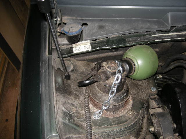

XM:ien ja jo monen Xantiankin kumityynyt sylinterin läpiviennissä ovat niin surkeassa kunnossa että kandee varoa hidasteita ja monttuja. Ei olis kovin tyhmää laittaa teräsketjua varmisteeksi tolppien päihin. Sillä on kaksi etua: konepelti säästyy ja autolla voi ajaa kotiin. Ketjutus on helppo ja halpa tehdä.
Olisko kuvaa, miten ja kuinka paksua ketjua olette asentaneet? Jousipallohan ei ole staattisesti paikallaan vaan kuten kaikki tietävätkin, liikkuu pyöriä käännettäessä jolloin näitä ketjuja ei saa laittaa liian kireälle. Huomioitava on myös ettei ketju pääse hankaamaan hydrauliputkeen tms. paikkoihin.

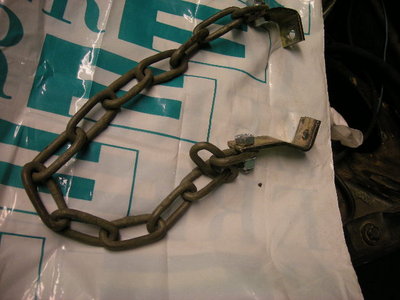

Tavan lenkkiketjua jossa lenkki noin 4 mm paksua terästä. Laitetaan kahden pultin alle (joita on yhteensä 4) ...ei synny mitään hankausongelmaa.
Suurinpiirtein näin ovat laittaneet tuolla kuumemmissa maissa joita näitä paukkuu nopeemmpin. Ensin vahvat teräslattaraudat mutterin alle ja siitä ketju yli ristikkäin ja tietty kulkemaan tuolta ison mutterin ja pallon välistä.
Ja jos haluaa hifistellä niin eikun kumiputki ketjun ympärille.

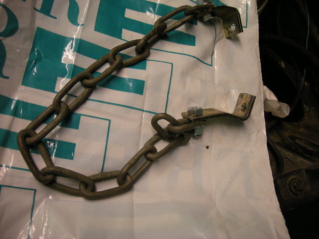

Minä olen vuosia sitten laittanut ketjut jousitolpan yläpään yli. Laitoin silloin kuvia, kai ne jossain on. Ajattelin että kun veto tulee kahdelle pultille niin kyllä se kestää. Kun ostaa ketjua kantsuu katsoa että siinä langanpäät on hitsattu toisiinsa, muuten ketju on vaan koristeena ja aukeaa heti aka nykäisyllä. Myöhemmin paransin sitä lattaraudasta väsäämillä kulmaraudoilla että pultteihin ei tulisi vääntöä. Nyt viritysten aika on ohi ja pian tulee korjatut tolpanpäät, jotka ei ammu läpi

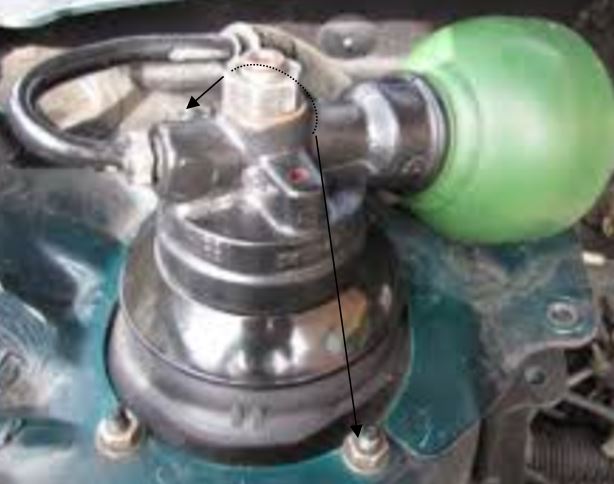

Tuli otettua nuo kuvat hiukan huonosta kulmasta, pitää kuvata tuo varsinainen vauriokohta vielä tarkemmin.
Eli konepellin vaurio ei johdu kumityynyn pettämisestä, kumi osa ei tullut läpi tyynystä, vaan tyynyn yläpään rakenne petti. Eli siis metalli metallia vasten liitos. Siksi sanoin ekassa viestissä, että en ole vastaavalla tavalla hajonnutta ylätyynyä nähnyt kuin vain kerran aikaisemmin. Niitä joissa runko-osa ruosteen takia pettää tai kumi on irti vulkanoinnista olen toki tavannut useita kymmeniä.
Toki isku on ollut kova, kun ajoin tiessä olevaan reikään, ja sekä rengas ja vanne on kumpikin entiset.
Tälläistä vauriota vastaan ei voi ennakkoon varautua, ellei tee todella vahvaa ketjupatenttia tolpan ympärille, en usko että kahden pultin varassa ollut ketjulenkki olisi riittänyt... :roll: .
