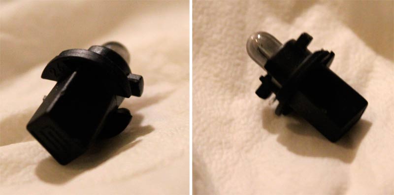

Nyt on mittari irti ja sisätiloissa. Ohessa olevan kuvan mukaisia polttimia löytyi mittaristosta, ja täytyy kyllä kompata niitä, jotka ovat polttimoiden tiukkuutta siunailleet. Toistaiseksi en ole saanut vielä yhtään irti. Ehkä on aika koventaa otteita jollain tapaa. Sen sijaan kellon polttimon vaihto oli helppo, onnistui motonetin parkkipaikalla tässä ykköskoppaisessa mallissa. Tarvinu muuta kuin kammeta ruuvarilla kello irti, ja takaa poistaa polttimo, kävellä se kourassa kauppaan, ja vastaava uusi kourassa ulos. Tässä samalla on selvinnyt myös se, että lämppärissäkin ilmeisesti pitäisi jonkinlaisten valojen säteillä, ja siinä en muista ikinä nähneenikään valoja. Pimeässä aina käpälöiny hanikoita. Ne seuraavaksi, jahka lamppukaupat aukeaa. Sinne ei ilmeisesti mene samanlaiset kuin kellon taakse?
Niin. Siis tiukassa on polttimot. Pihdeillä on kokeiltu nitkuttaa, laitettu erkkateippiä leukojen ympärille, vaan ei siltikään irtaannu nuo. Onko vielä vinkkejä mitä voisi kokeilla? Pissapojan letku mainittiin jossakin, sellaista ei ole tähän hätään käden ulottuvilla. Vai joulurauha ja liian hellät otteetko minua nyt vaivaavat?:D

Kyllä tuossa lämppärin säätöhässäkässä on samanlainen polttimo. Säädin systeemi irtoaa kokonaisena ja siellä on yksi polttimo (muistaakseni). Semmoset kirkkaan muoviläpyskät levittää valon.
Noi piukat polttimot on pahoja. Varoen pihdeillä kitkuttamalla pitäis irrota. Crc tms vois ehkä avittaa.

En kyllä nyt heti satavarmasti muista, oliko ykköskoppasessa "kaikki" polttimot mittaristossa noita kiinteitä, mutta muistini mukaan eivät ole. Otan huomenna päivänvalossa irti ykköskoppasen mittariston ja sitten kerron satavarmaa faktaa. Purettujen ykkösten mittaristot on jo saaneet uuden kodin joten ei nyt satu olemaan hyllyssä irrallaan yhtään. Kakkoskoppasessa on takuulla irroitettavat 1,2 v polttimot yht 32 kpl kaikkineen. Lämmönsäätimien polttimot on noita kiinteitä.
Pienenä vinkkinä, se polttimo lähtee kyllä irti siitä pidikkeestään nokkatongeilla hellästi nypäten. Huomenna laitan kuvia tänne foorumille tai s postiin joka haluaa.

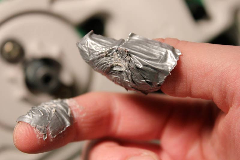

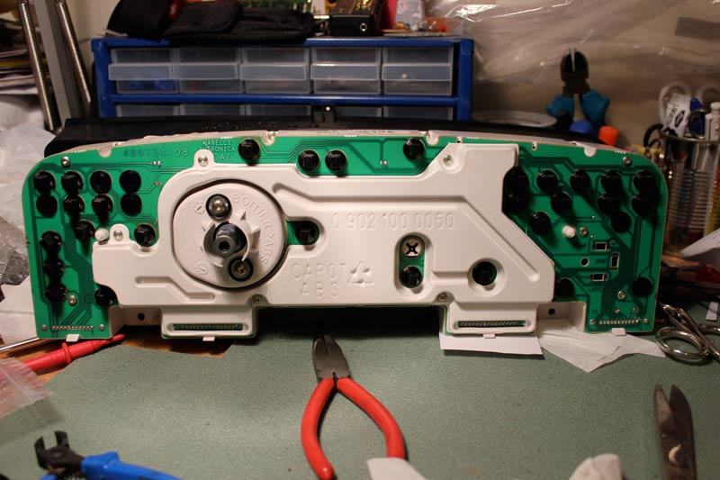

Jatkanpa tarinaa, kun se kerran etenikin tässä illalla vielä paremmin kuin odotin. Jospa tästä hieman ehkä epästandardista ongelmanratkaisusta olisi jollekin vastaisuudessa hyötyä. Käännekohdaksi muodostui nimittäin vanhan kunnon jeesusteipin käyttöönotto, ja sellaisessa paikassa nimittäin kuin sormet. Kuva ohessa. Teippi tahmaantui kädessä nopeasti siten, että polttimot rupesivatkin irtoilemaan ilman kummempia ponnistuksia. Vaihtoon meni yleisvalot sekä lähi-, kauko- ja mysteerivalon poltin, eli 13 kpl polttimoita. Muut eivät olleet mustuneita, ja paloaikaa luulisi olevan vielä jäljellä, kun palavat vain tilanteen niin vaatiessa. Ans kattoo huomenna saanko kasattua tuon ilman takaiskuja. Täytyy sanoa, että kyllä ranskalainen osaa ruuveja jänniin paikkoihin piilottaa. :lol: Edellisellä homman tekijällä oli joitakin muoviosia hommassa murtuillutkin. Ohessa kuva kans tämän ykköskoppaisen yksilön mittariston takaosasta.

Älä nyt tee sitä tyhmyyttä, että jätät vaihtamatta ne ei mustilta näyttävät polttimot :o
Väri ei tässä ole se juttu vaan se, että kyllä niidenkin tunnit täynnä ovat. Eihän ajovalopolttimoitakaan vaihdeta yksitellen ;) Vielä nyt ehjät polttimot saavat takaisinasennusvaiheessa sen verran kopsuja osakseen, että heikentynyt lanka katkeaa. Vaikka mikäs siinä jos tuon mittariston kanssa haluaa jumpata. Itse olen niin laiska, että kerralla kuntoon ja seuraavan korjauskohteen kimppuun. Niitähän näissä(kin) riittää :)

Pitää välipäivinä hakea lisää polttimoita, että saa loputkin vaihdettua. Olkoonpa nuo muoviosat sen aikaa irrallaan. Vaan epäilen kyllä vahvasti, että noilla muilla polttimoilla elinaikaa on kyllä tovi jos toinenkin vielä, koska eihän niillä käyttötunteja ole likimainkaan niin paljoa kuin noilla taustavaloilla. Sen minkä vilkahtavat startissa ja sammutettaessa vs. koko ajan palavat. Mutta vaihdetaan pois, ei kai siinä sen kummempaa.:)

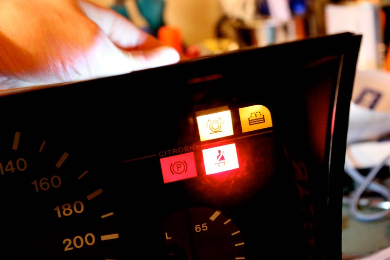

Juuri kävin lykkäämässä mittariston paikalleen, kaikki polttimot palaa, mikä on plussaa. Miinusta sen sijaan tulee siitä, että näköjään nopeusmittarin viisari ei värähdellyt, kun autoa parkkiksella pyöräyttelin. Toimi ennen kuin korjasin valot. :lol: Mistäs päästä tätä kannattaa alkaa selvittää?
Muokkaa-nappi katosi, joten vastaan itse itselleni, että tein uuden kiekan tällä kertaa nyrkin kanssa. Kumaus kojelaudan kuuppaan tuntui herättävän nopeusmittarinkin eloon toistaiseksi ainakin. Mutta lähinnä jäi kaihertamaan, että vaikka ohjeissa ei ollut sen kummempia erityismainintoja nopeusmittariin liittyen, pitäisikö mittaristoa takaisin laittaessa silti ottaa jotain erityistä huomioon nopeusmittarin kanssa?

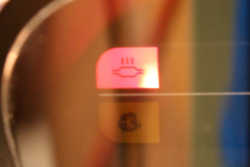

Otin vielä mittariston irti, aikeena korvata myös nuo varoituspolttimot uusilla, ja tein tuosta mittaristosta ainakin itseäni yllättäneen havainnon, liekö tämä ihan standardia. Pihinä ihmisenä oletin (sen kummemmin vielä polttimoiden määrää syvemmin ynnäilemättä), että polttimoita olisi vain niissä valoissa, joita tämä poloinen autoni käyttää. Vaan ei. Tässä karvalakkimallissa ei ole abs:ää, mutta mittaristossa on kuitenkin absin varoitusvalopoltinkin paikoillaan. Ikinä se ei kyllä virta-avainta kääntäessä syty, ja miksipä syttyisikään. Polttimo silti löytyy. Samoin löytyi joku oheisen kuvan mukainen varoitusvalo, jota ei tunne näemmä omistajan käsikirjakaan. Tuokaan ei syty virta-avainta kääntäessä, polttimo löytyy, mikähän lie, rosvopaisti valmis -varoitusvalo? :lol: Mittariston oikealta laidalta löytyy niinikään valo, jota omistajan käsikirja ei tunne, jossa on poltin, mutta joka ei koskaan syty. Ohessa kuva, näyttää ruokalautaselta, jota pitää jostain syystä käännellä. Liittyneeköhän rosvopaistiin? :P Niin ja turvavöiden merkkivalo, tuotakaan ei omistajan käsikirjan mukaan tämän mallin kojelaudassa ole, mutta polttimo löytyy silti.
Nyt kriittisellä silmällä mittaristoa katsellessa huomasin myös, että virta-avainta kääntäessä syttyy kaikki merkkivalot (nuita äsken ihmeteltyjä lukuunottamatta), mukaanlukien moottorilämpötilan hälytysvalo, mutta ei bensatankin valo. Kaipa senkin olisi tarkoitus syttyä? Tarkastelu jatkuu siis.

Bensatankin valo syttyy vain tankin ollessa lähes tyhjä, jossain oli että alle 10 litraa mut kyllä kuivemmaksi saa ajaa.
