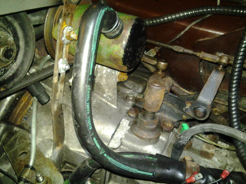

Ei löydy tikkua ei, pitäisikö näkymän tässä kuvassa...

Se on siellä palkin toisella puolella.
Siisti konehuone.

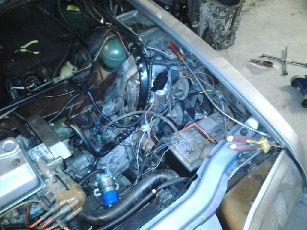

Lähdenpä siis tarkistamaan. Konehuone on pesty ja kuvasta on rajautunut pois kaikki auki revityt johtosarjat ja öljyvuodot/läikät.
Tikkua etsiessäni hoksasin lisää vuotavia letkuja, kuinka huonolaatuisia kumiletkuja näissä on oikein käytetty? Polttoaineletkut olivat molemmat konehuoneessa yli 40cm matkalta pituussuunnassa halki. Tottahan aina vanhat letkut ovat pykineet tms. mutten ole koskaan törmännyt pittussuunnassa haljenneita letkuja, varsinkaan näin pitkältä matkalta. Ihme ettei ole vielä palanut koko auto.

kun seuraat nopeusmittarin vaijeria, osut aika lähelle mittatikkua... ja tikun pää on rautalangasta väännetty renkula 8-)
ja lootaan öljyksi olen laittanu Total BV:tä, olisiko peräti Citroenin tehtaalla noihin laittama öljy.

Löytyihän se! Olipahan vain maastoutunut maantie yms. pölystä niin hyvin että sai läheltä tiirata ennenkuin huomasi. Kiitokset!
Konehuonetta kun kehuttiin niin tässä huono kuva johdotuksista. Ilmeisesti on joskus kärähtänyt moottorin johtosarjat tms. Voihan se toki olla myös tekniikanvaihdos. isot sähköliittimet ovat omiaan korin puolelta ja oikean värisillä johdoilla mutta niistä koneeseenpäin on vain mustia johtoja ja irtoliittimiä.
Kuka tunnustaa auton entisekseen?
