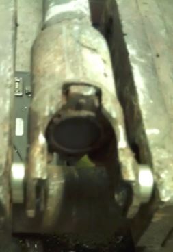

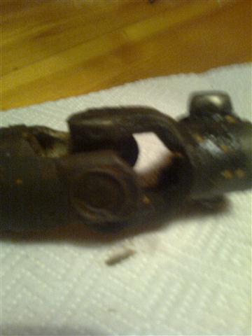

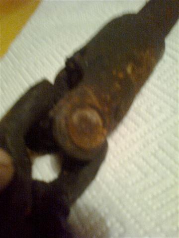

Yritän tähän nyt laittaa kuvia, mutta kuvan laatu on vähän kehno, niistä kuitenkin näkyy mistä puhutaan.
Voin laittaa huomenna parempilaatuisia kuvia, tää nyt tällai äkkiä

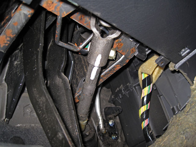

Tuollainen on sisältä. Näkymää/työntekoa varten on tosiaan irroitettu se yksi verhoilupahvi, ei tarvitse muuta purkaa.
liitos.jpg [ 98.77 KiB | Katsottu 21050 kertaa ]

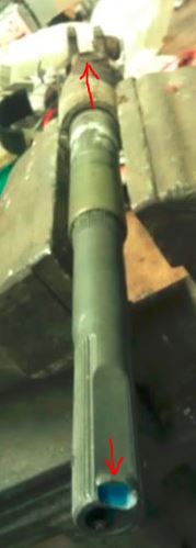

Kun tuon tangon irroittaa autosta niin ei sitä tarvii mitenkään merkata koska se menee vain yhteen asentoon hahlojen takia mutta ennen ristinivelen purkua kannattaa muistaa että ne päiden hahlot ovat samassa linjassa, sillä tässä voi synty 180 asteen virhe asennuksessa kun se pää kiinnitetään joka tule konetilassa raidetankoon.

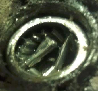

Kun neulalaakeripukit on irroitettu, ne lähtevät kevyesti vetämällä mutta varo pudottamasta niitä sillä neulat tasan karkaavat ja lisäksi asennuksen aluksi käy helposti näin kuten kuvasta näkyy, neulat sekoaa huolella.

Varmista_neulat.JPG [ 22.76 KiB | Katsottu 19489 kertaa ]
