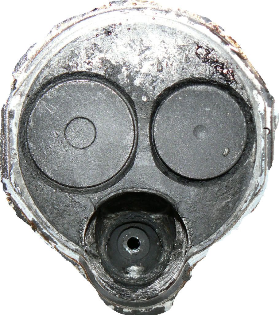

Edelliseen. Näyttää tältä ykkönen, muut on suunnilleen samanlaiset :lol:

Näyttäis siltä, että suutinkupin pohja on palanut puhki, jolloin suuttimen kärjen tiiviste ei pidä ja räjähdyksen palokaasut pääsevät nokeamaan suuttimen kärjen. Myös männän työntämä puristuspaine heikkenee isomman puristustilan myötä, joka aiheuttaa huonoa polttoaineen palamista.
Kupit pitäis rassata ylös ja vaihtaa uusiin. Teoriassa ainakin onnistuu kantta irrottamatta.

Ei polttoaineella mielstäni ole tuon kanssa mitään tekemistä. Todennäköisesti suuttimen kärjen ja maljan väilinen tiiviste on vuotanut ja päästänyt palopaineet pesään ja siten on ruiskutusreikä alkanut laajenemaan ja lopulta yhdestä suutinreiästä jo palanut kokonaan pois.
Ylemmän kuvan kuparinen suuttimen rungon tiivistekin vaikuttaa pitämättömältä (jos siinä jokin tiiviste edes on) ja on falskannut puristuspaineita.

Molemmat kuvat ykköspytystä.se missä on kuparinen rikka,näytti tälläseltä suuttimen poisoton jälkeen.toinen kuva on ,kun kaavin ne karstat pois.

Etukammio paskana kansi pois ja vaihtoon tai toinen kansi

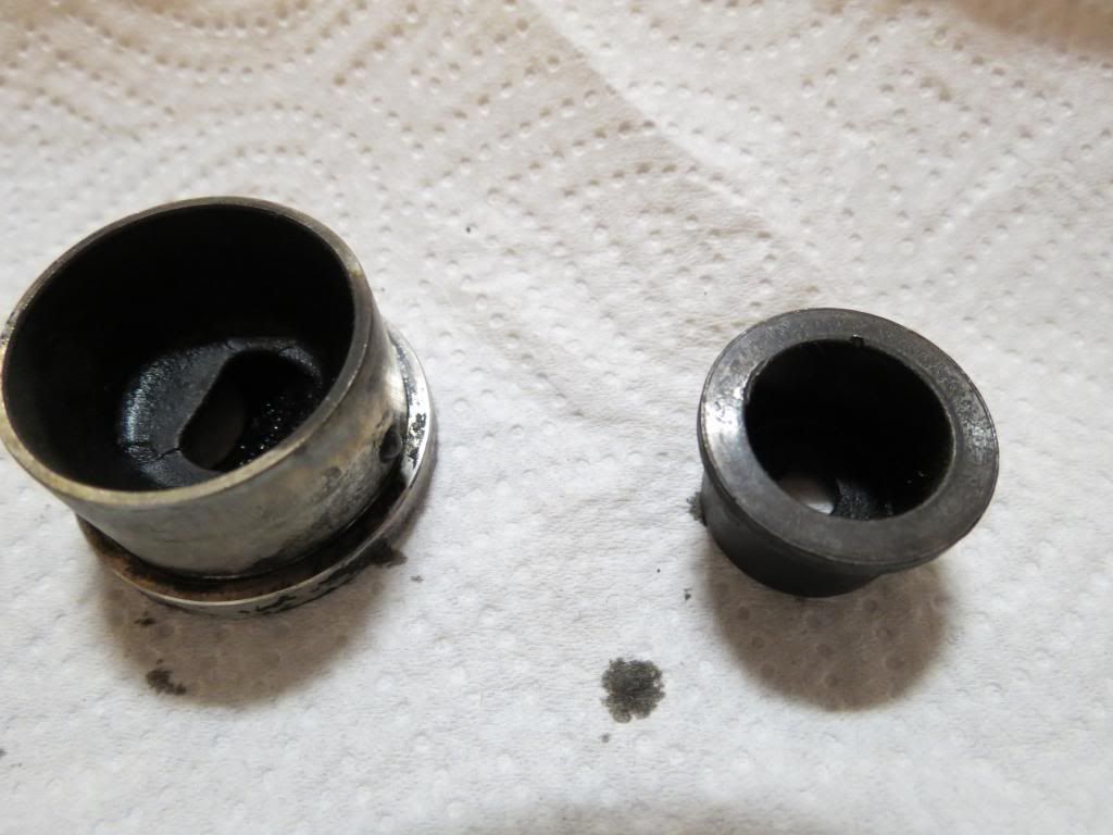

Tässä kuva pudonneen ja poistuneen esikammion puolelta Psa:n 1,9TD:stä. Kammion pohjalla näkyy suutinkupin pohja.
Psa:n dieselissä ei ole esikammiossa kantta, joten esikammion kunnosta ei tuosta aloittajan kuvasta juuri mitään lopullista voi sanoa.
Sen verran asia rupesi vaivaamaan, että kävin tallissa ottamassa kuvan esikammiosta sekä suutinkupista (tai maljasta)

Lähteekö nuo maljat yläkautta pois.

Eipä näytä kovin hyvältä,hehkutkin on aikas loppu.
