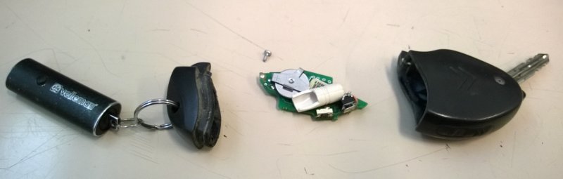

Tästä tulikin sujuvasti mieleen se, että mistä noita Sitruunan keskuslukituksen avaimenperiä tai mitä ne molukit nyt nimeltään ovatkaan "kannattaa" ostaa ja mistä niitä ylipäätään saa ? Mulla se tavallinen tapaus, eli laiskuuttani en ole lukkopesiä vielä putsannut eli avain pyörii ympyrää, ovien lukituksen mikrokytkin kumitutteineen on kaukkarista jo kadonnut ja avauksenkin napista kumi kaikonnut ja pelkkä mikrokytkin näkyvissä.
Saako noihin pelkkiä kuoria vai tuleeko niissä aina piirilevy mukana ? Ja jos tulee kompletepakettina, niin mitenkäs tuo sitten kotikonstein koodataan vai koodataanko ensinkään ? En viitsis sinänsä toimivaa systeemiä lähteä korvaamaan millään tarvikesetilläkään

Jaa, x-partsista ainakin saa. Pelkkä kuori ja kustantaa 25 ekua. Wanhassa oikeessa rahassa aika arvokas muovinpala tuokin :shock:

Hanki sopiva mikrokytkin ja korjaa se alkuperäinen kake. Kumeja saa marmoritiskiltä, niistäkin kyllä sai pari vuotta sitten maksaa jotain 10e/2kpl...
Korjauksen jälkeen tue mikrokytkimet esim kuumaliimalla etteivät irtoa taas uudestaan.

Tyhmä kysymys, mutta ilmeisesti on ihan sama miten päin tuon mikrokytkimen juottaa kiinni kun kyseessä on vain kytkin ? Onkos se marmoritiski näillä ranskattarilla Veho vaiko mikä ? Tottunut Volvojen kanssa vain käsitteeseen, että noudetaan osa siniseltä tiskiltä ;)

Ja jatketaan. Kyseessä siis -98 Santun kake. Lähteekös se piirilevy ihan vain vetämällä siltä pois jos alkais mikrokytkinhommiin tässä joutessani ?

Viestit: 7870
puuparta kirjoitti:
Ei ole väliä miten päin pistää, sulkeutuva kytkin pitää olla.
Kovasti erimallinen jos on niin ei kumin nypykkä välttämättä oikein osu hyvin kytkimeen.
Veho taitaa se yleisin olla...
Mulla on varalla yksi kumi, varaosapussissa on numero 9926 FE
Varmaan pösöliikkeestäkin voi kysyä...
Lähtee.

Tasan ei käy onnen lahjat näissäkään hommissa :(
Ihmettelin sitä, kun keskusteluissa väitettiin, että mittariston muovikannoissa istuu ne lasikantapolttimot hirmutiukassa ja mulla ei ollut niiden kanssa mitään ongelmaa. Tuo piirilevy puolestaan istuu mulla niin tiukassa, että en kyllä jatka tempomista ennen kuin korjaan ne lukkopatruunat. Ettei vaan käy niin, että kohta en pääse patonkiin kuin lasin rikkomalla. Tuo kaken piirilevy kyllä liikkuu sivusuunnassa, mutta vaikka miten Leathermanin pihdeillä juotoksia varoen kiskon niin irti ei lähde. Ei edes yritä irrota.

Avasin mielenkiinnosta oman kakeni, pistetääs tähän kuva kevennykseksi :D
Itse olen kaiken joskus tehnyt mutta toi valkoinen erään antennin päällisestä veistelty kumi tuli ihan yllätyksenä :D
Ilmeisesti sen tarkoituksena on vääntää piirilevyä parempaan asentoon että toi yleismallinen mikrokytkin (johon on liimattu tuo pieni metallinpala levikkeeksi) toimii paremmin kumin painamana :D
Mikrokytkinkin on piuhalla pitänyt kytkeä kauemmas :D Oli mulla noita oikeanlaisia kytkimiäkin joskus mutta mitä sitä toimivaa korjaamaan :D Tossa on aika hyvä tuntuma ;) Ruuvikin on muuten vaihtari kun vanha ei enää ottanut muoviin kierteille ja kantakin taisi olla kulunut pilalle:D
Hienosti modattu kake :lol:
Toi piirilevyn nypykkä tuossa tietysti kiilautuu tiukkaan ja pitää paikoillaan. Kerätään rohkeutta ja jatketaan yritystä. Mutta sitä ennen kuitenkin fiksaan nuo lukkopesät,,,
