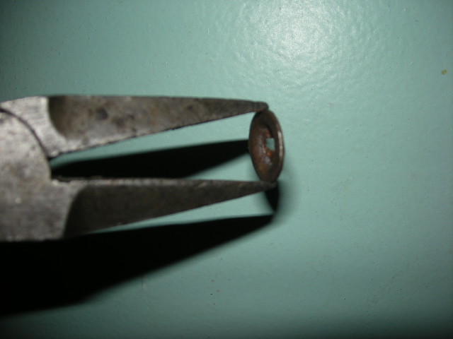

-Isot suorat lattapihdit joiden päihin viilaat poikittaiset urat. Vain näillä saa nyrkkipajassa prikat auki ja kiinni jarrukenkien pitimiin

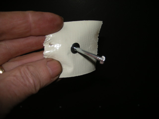

-Jeesusteippiä (ilmastointiteippiä)

Varsinainen turaus minulla on ennen ollut saada prikka pyöräytettyä auki sokasta jolla jarrukenkä on kiinni kilvessä. Sen takana on tiukka jousi. Nyt viilasin lattapihtien kärkiin pient kolot joihin prikka tarttuu komeesti ja kestää puskemisen ja kääntämisen että prikka aukeaa tapista. Pahin ongelma on kun kasaa takaisin. Uusi sokka on kiiltävä ja liukas. En aikaisemmin ole saanut sitä kiinni joten heittänyt pihalle ja laittanut vanhat osat. Ratkaisu täähän on jeesusteippi. Se tarttuu sokan taakse kantaan ja estää sen pyörähtämisen kun vääntää prikaa kiinni. Takaa vaan painaa sormilla ja muljautaa prikan paikalleen.
Jesusteippi jarrukengän pinnissä.JPG [ 69.63 KiB | Katsottu 6483 kertaa ]
Viilatut kolot pihtien kärjessä.JPG [ 81.74 KiB | Katsottu 6483 kertaa ]

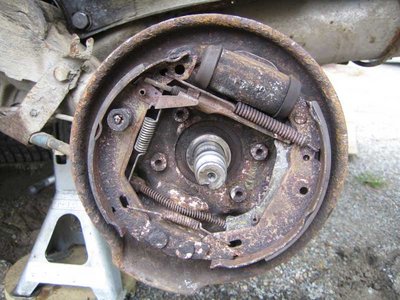

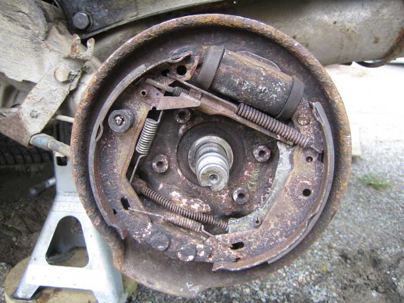

Nyt jos jatkaisi tätä höpinää. Täytyy olla aikamoinen fakiiri jos pyöräyttää sormin sen jousikuormitteisen prikan ja sokan paikalleen joka pitää jarrikengän kiinni alustassaan. Luultavimmin puhutaan aivan eri asiasta. Minä olen selitellyt kuvan mukaisesta rumpujarrusysteemistä jotka on ollut ainakin meidän ZX vuosimalleissa -91, -92, -95 ja -96. Nappasin tommosen kuvan jostain kun itse ottamissa oli liian iso resoluutio tähän tuuttiin. Siinä on se prikka-sokka yhdielmä vain toisella puolella jäljellä
Lisäksi rumpua avatessa on huomioitava että rumpu on kulunut ja reuassa on pieni kranssi joka ottaa kenkiin kiinni. Kun käsijarruvipu vielä on ruostunut niin että ei mene aivan kotiasenttoonsa niin tökkää ruuvineisseli pyörän pultin reiästä, vasen kello 5-6 asennosta niin ottaa kiinni vipuun ja voi vääntää taaemmaksi. samoin reikä oikealta puolelta kello 7-8 asentoon koska kässärivipu on takimmaisen kengän alla.
Jumittuneen rummun sain irti kun laitoin pyörän takaisin ja sain siitä lisää vipuvartta. Ryörää nuljutellen kengät painui niin että lopulta kokonaisuus irtosi pyörää pyörittäen
Käsijarruvaijerin jousta on vängättävä esim. kärkipihdeillä pidellen että saa sen pois poterostaan. Samoin kärkipuhdeillä vängäten ja pidellen saa kässärivaijerin takaisin. Sormivoimat ei mulla riittäneet siihenkään.

Itse kuva jäi pois kyydistä
13594_kasijarru_306_1995_18cm_lucas_1995_01.jpg [ 69.31 KiB | Katsottu 5958 kertaa ]
