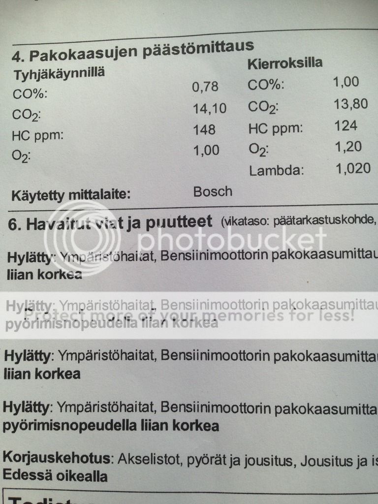

XM pomppasi katsastuksessa päästöistä ja katalysaattori on epäiltyjen listalla. Alkuperäisen katin löytäminen on hyvin epätodennäköistä. Edes käytetyn, ainakaan sellaisessa kunnossa, että haluaisin asentamisen vaivan nähdä.
Eli tarvikekateista kysymys. Mistä laadukas katalysaattori? Mitkä merkit ovat hyviä? Semmoista etsin, mitä ei tarvitsisi vaihtaa uudestaan seuraavaan katsastukseen. Biltema, Motonet?

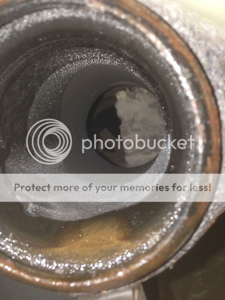

Irrottelin vanhan ja asentelin uuden katin. Aika selvältä vaikuttaa tämä. Kennosto hävinnyt suurilta osin.
Ensiviikolla sitten päästömittauksiin...

Ja mittauksista tänään erinomaiset päästöt ja leima haettu.
Yhteenvetona päästöistä voidaan todeta, että ainoastaan HC ja CO oli pielessä. CO2 arvoa, joka on 13 - 15 voidaan pitää hyvänä. O2 arvoa joka on 1 - 3 voidaan pitää hyvänä. Lambdan pitäisi olla 1 +- 0.03. Nämä kaikki täyttyi, joten kattivika oli kaiketi ilmeinen?
