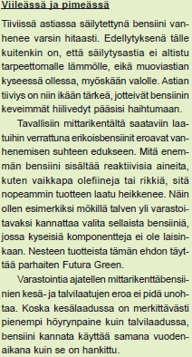

Ei lähde ylitalvisella vuoden vanhalla bensalla ruohonleikkuri käyntiin ekalla nykäsyllä. Ei edes toisella tai kolmannella. Uudella bensalla lähtee ekalla vetäisyllä.
Keveimmät hiilivedyt haihtuvat nopeimmin. Leikkurin tankki ei ole tiivis kun korkissa on ne reiät josta höyryt pääsevät ulos.
Tiedoston kommentti: Neste Oil tekstiä:
screenshot.19.png [ 18.29 KiB | Katsottu 15491 kertaa ]

Joopa joo.
