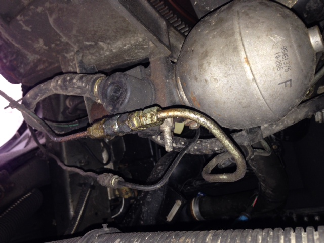

Tuossa siis Santun mötöörin etupuolelta näkymä. Onkos orkkisvirityksenä nuo kuvassa kahdessa eri putkessa näkyvät jatkokset vai onko nuo alunperin yhtenäistä alusta loppuun ?

Jos liitoksesta olis hieman lähikuvampi niin sanoisin että ei ole orkkis :D
Yksityiskohdat näyttää tosi oudolta.
Vuotaako liitokset?

Ei ne vuoda. Kunhan vaan taas pieni ihminen tuotakin ranskattaren rakennetta äityi ihmettelemään.
Jostain olen kuullut, että internetin ihmemaailmasta noitakin sais tilattua ja että vastaavia olis CX:ssä ihan tehtaan jäljiltäkin. Mutua siis multa, ei minkäänasteista tietoa ;)

Ei autoissa alkuperäisesti tuollaisia virityksiä ole. Ei ainakaan tuollaisissa paikoissa. Jo sen pienemmän putken sykkyröistä voi päätellä, että joku räpeltäjä on ollut asialla.

Eikös Motonetin hydeputket toimiteta kiepillä eli tuossa on vaan se legendaarinen "siskon mies" oikonut putken sinne päin uutta vetoa tehdessään :)

Selkishän muuten luonnollisesti tuokin eksoottisen näköistä liitosta koskeva kysymykseni nyt kun olen viettänyt runsaasti laatuaikaa Xantiani alla. Tuo putki on se platinaakin arvokkaampi eli ilmastoituun 199 ja ilmastoimattomaan 270 ekua maksava ohjaustehostimelle menevä. Ihan ymmärrettävää että se on korjattu omin pikku kätösin ;)
Miksi alkuperäisessä on se kumiosa kun tuntuu tuo ilmankin hommansa tekevän,,,
Se kuvassa näkyvä 4,5 millinen syheröinen on varaajalta turvaventtiilille menevä. Mopotnetti ei tuota myy, Auto-Artikkelissa on tekovehkeet rikki mutta Veho palvelee ja toimittaa reilulla 50 €:lla :)

...ja jos sulla ei kumiosaa ole niin ei ole ihme jos se ohjaus ääntelee, voipi olla tuntumakin vähän kulmikas. Kumiosa vsimentaa paineiskuja ja toimii kai jonkinsortin varaajana.

Se kumiosa on siellä ottamassa vastaan mäntäpumpun paineiskuja etteivät aiheuta turhaa meteliä ja väsyttävää kuormitusta muille hydrauliikkaosille. Joku kädellinen varmaan saa kaivettua asiaa käsitelleen vuoden-parin takaisen ketjun esille.
