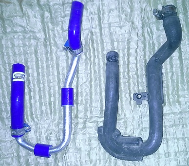

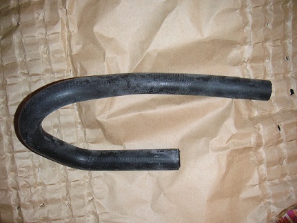

Ei löydy sitikan eikä pösön letkua, mutta Lagunan letku (7700426230) on tilauksessa Biliasta. Katsotaan miten sopii.
Väsäsin ensihätään letkun silikonista ja alumiinista.

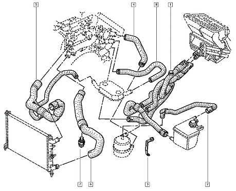

Ei taida Lagunan letku sopia. Moottorin päästä letku lähtee suoraan ja siinä taisi mennä joku letku poikittain edestä.
