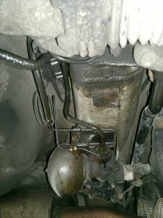

Appiukon C5 II pullautti hydenesteet ulos ja laski itsensä alas.
Nostelin autoa sen verran ja ryömiskelin sateessa ja öljylammikossa ja kurkistelin sen verran että luulisin vuodon tulleen oikeanpuoleisen takajousituksen ja keskimmäisen takapallon välisestä putkesta.
En tiedä näkyykö kuva liitteenä mutta ainakin yritän sellaisen laittaa.
Onnistuuko tuon vaihto tavan immeiseltä vai pitääkö tuo laite kiikuttaa johonkin asiantuntevaan huoltoon?

Se neste on LDS:ää säiliö täytetään auton ollessa ala asennossa avaat sen muovisuojuksen sen alla on se säiliö,täytät sen.Tällaistakin on sattunut että on laitettu mömmöt jäähdytysnesteen sekaan.Pitäis nousta kun pumppu on hetken pyörinyt.Muuten kuvassa näyttää varsin siistiltä.

Vuotokohdasta en osaa sanoa kuvasta, ilmavirtakin ajossa kun sotkee muistakin paikkoja öljyyn, (minulta meni joskus pitkä putki tankin etupuolelta mutkasta murtuen)

Paineen poistoventtiili löytyy etu ja taka-akselilta lähellä korkeudensäätö potikkaa, mutta tuskimpa järjestelmässä on paineita. Yleisimmät vuotokohdat takana ovat: pitkäputki joka kiertää bensatankin yläpuolelta ja toinen: takajousisylinteri. LDS määrä on sopiva kun auto on ala-asennossa ja säiliössä on nestettä sihdin alareunaan tai hiukan sen alle. Auton saa paremmin nousemaan jos säiliöön saa painetta (maks. 0.5bar) käy esim. polkupyörän sisuskumi, nousee toki ilman lisä painetta, mutta saa enemmän houkutella ja hydepumppu joutuu koville, järjestelmää ei tarvitse ilmata.
