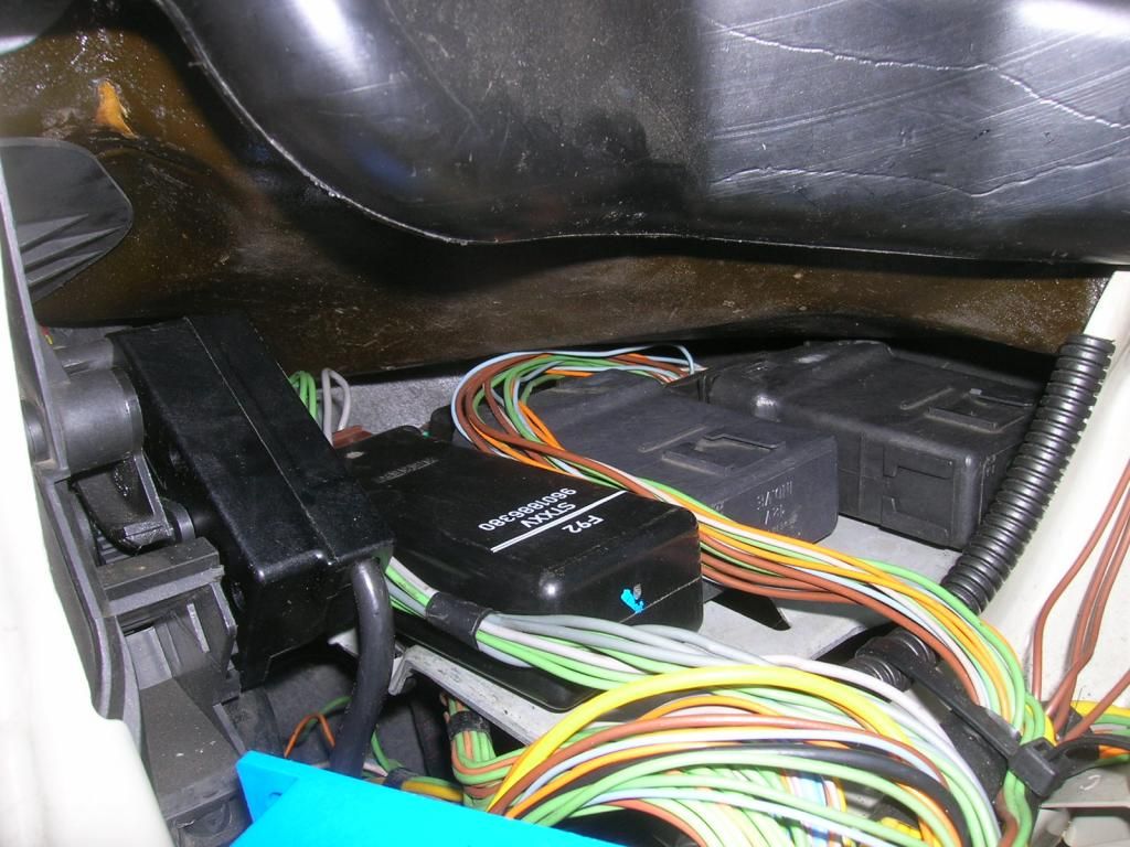

Keskuslukon purkki löytyy hansikaslokeron alta, kuvassa näkyvistä vierekkäin olevista mustista purkeista vasemmanpuoleinen, liitin kuvaajaan päin. Oikeammanpuoleinen on nopeussignaalin muunnos/vahvistinpurkki, sininen sisävalon ohjauspurkki, ja luukun aukon reunan takaa kurkistaa polttimoiden kunnon tarkistelupurkki... Piilossa on vielä flektien ohjauspurkki...
Kuva napattu -94 suht hyvin varustellusta 2.1td:stä, vähemmin varusteltu sisältää huomattavasti vähemmän palikoita tuolla, vertailuksi pitää joskus muistaa ottaa myös -92 täysvarustellusta yksilöstä vastaava kuvatus...
Viasta sen verran, että täältäkin tulee vahva kannatus ovilukkojen toimintahäiriölle, neljässä Y3-yksilössä on taisteltu saman vian kanssa, uusimmassa hankinnassa ei (vielä?) ole sellaista esiintynyt. Ikävästi lukkoon on asennettu sekä moottori että rajakytkimet, ei ole erillistä lukkomoottoria kuten esim Bx:ssä...

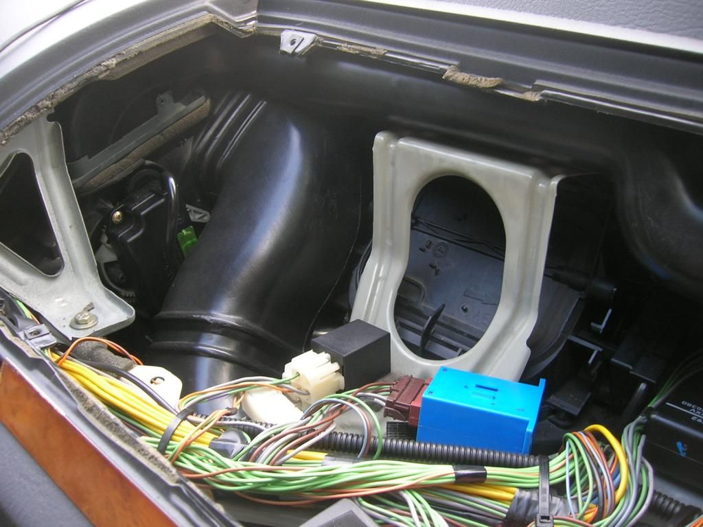

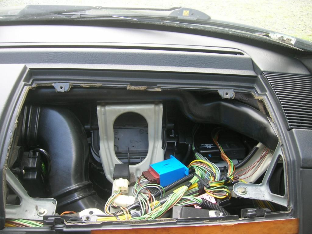

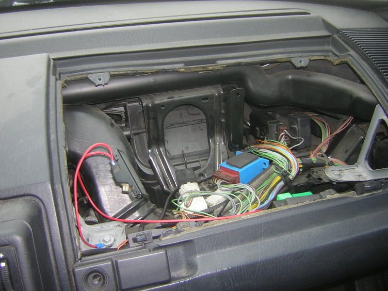

Tuossa kun oli sopivasti joutoaikaa, niin tuli sitten kurkistettua hansikaslokeron alle. Kuvissa -92 kutoskoneinen, "lähes täysin varusteltu" yksilö, iloisesti varsin räpeltämättömässä kunnossa (vielä, en ole itse juuri päässyt asialle)...
Yleiskuvatusta lokeron alta. Mustan ja vaalenapunaisen releen funktio on vielä selvittämättä, ehkä vielä joskus nekin selviää..? Kuvaajaa lähinnä oleva musta kuutio väijyy polttimoiden ehjyyttä. Vähän huonosti tuntuu liikaa kuormaa tuo kestävän, esim. peräkärryn kanssa toimiessa...

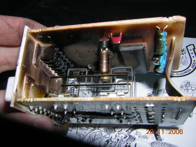

Liika kuorma osaa sitten tehdä tällaista jälkeä, tämä oli valmisteltu tällaiseksi muuttamalla luukussa takavalojen kytkentöjä, ja lopulta viimeisteltiin kytkemällä jarruvaloille syöttö ilman sulaketta ja katkaisemalla vetokoukun sähköt vievä kaapeli eristämättömänä tavaratilan sivulokeroon. Jännästi osaa tuottaa savua kojelaudan alta, kun noin pääsee tapahtumaan...
Lähemmin vasenta reunaa, ilmastoinnin suuntauksen läppäservo erottuu poikkeavasti "vaijerisäätöisestä" versiosta. Sininen purkki ohjaa sisävalaistuksen viiveitä
Ja sitten muita purkkeja, oikealta vasemmalle..:
-flektien, ylilämmön yms merkkivalojen ohjauspurkki
-nopeustiedon signaalin muunnos/vahvistinpurkki
-keskuslukon ohjauspurkki, tästä oli siis tämän ketjun kysymyksessä kyse
-sisäilman kierrätyksen läppäservo
