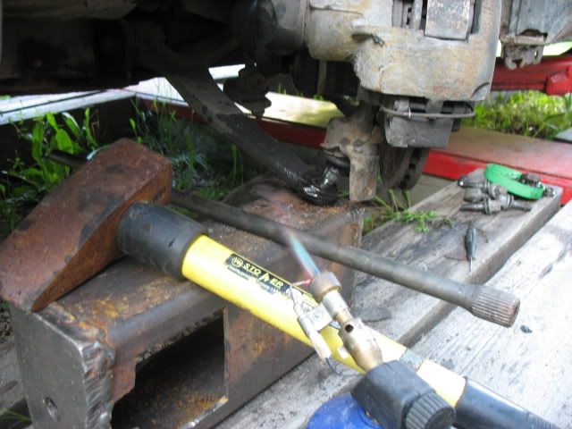

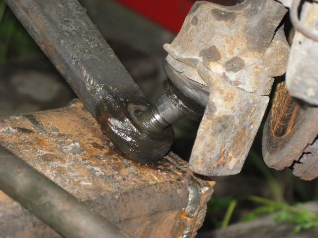

Näistä on vähän väliä ongelmaa. Puhutaan "taidokkaasta lyönnistä oikeaan paikkaan..."
Elementit ovat tietenkin Leka (3 kg hienosäätöversio), GS;n tukivarren puolikas, tukeva ja kova alusta (teräspalikka) ja tietenkin tuli.
1. Lämmitä mutterin irrotuksen jälkeen jenkaosan yläreunaa mutta ÄLÄ sulata pallonivelen kumia.
2. Tukeva, raskas, tasapäinen terästanko (esim GS:n vakaajan puolikas, tms)
3. Lyö raskaalla vasaralla pari kertaa
4. Nauti irtoamisen tuomasta nautinnosta
Kuvien liitokset olleet kiinni noin 19 vuotta.

Vaikka tirvauttamalla irrottaiskin, niin eikös pikku esispänni kumminkin helppais asiaa? Esim. tuommoisella haarukalla kun kirii ensin löysät pois, saattais mahdollisesti lähteä vähän maltillisemmalla moukaroinnilla. (Tai sitten ei.)

Logiikka hukassa kartioliitoksen irroituksessa?

Vai hukassa jotain? Se oli tiukassa, mutta jännä juttu että vanha GS:n vakaajan puolikas päätti purkautua noin, sillä kaivon kädestä pari metallin palaa. Kartioliitokset ovat joskus tiukassa. Tuolla tangolla olen lyönyt "asioita" vuosia eli sillä kävi kuin samurain miekalle, siinä tuli atomien ahdistus vastaan. Tiedättehän miten samurain miekka tehdään? Sitä lyödään vuosia ja vuosia lisää.
Kaikki mun haarukat esikirraukseen ovat olleet sopimattomia ja ei sitä nyt jaksa lähteä kauppaan niiden takia kun tuolla vakaajan puolikkaalla on tähän asti auennut kaikki pallot 10 vuoden aikana.
Hyvän Citikan takia pitää vuotaa, jos ei verta niin kyyneliä :lol:
Muuten, tuo liitos oli tunkki-vaijeriviritys venytyksellä noin 20 tuntia ennen lekakäsittelyä. Lämmitys ennen lyöntiä oli mun viimeinen ase ja sitten hienosäätöä 3 kg lekalla.
Myönnän, olen amatööri.
