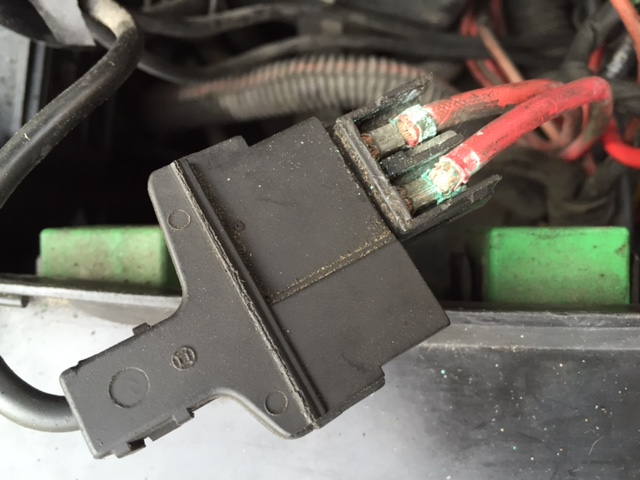

Tiedä liittyykö tähän ongelmaan, mutta kuvassa oleva systeemi löytyi vasemman umpion takaa. Musta kaapeli menee suoraan akun plusnapaan, toisestapäästä tulevat kaksi punaista johtoa katoavat johonkin nippuun, suuntana kuljettaja. En saa tätä avattua, en ainakaan ehjänä. Se on täysin vihreässä töhnässä. Mikä se on ja mihin vaikuttaa?

Tuo kuvassa näkyvä on eräänlainen lattaliitin. Toki kannattaa putsata. Se pyöreä liitin aukeaa "itsestään" kun ruuvarilla kampeat sitä liuskaa niin että liukuu hieman. Tällöin se keskellä oleva tappi vapautuu kun luiskassa oleva reikä osuu kohdalle.
